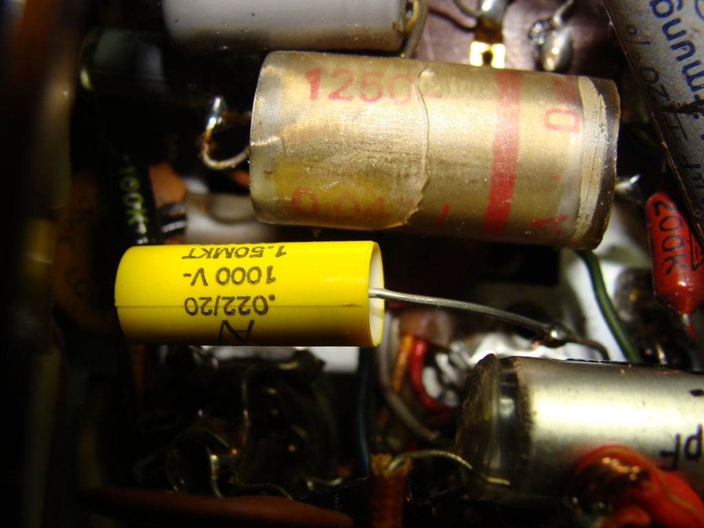

Hoi Bert,
Mooi Bommetje, niet?? toppie
En nog de beste wensen alvast voor 2014!! beer
Maar die dikke Wima Durolit die bij de gele rakker zit is niet veel beter.
Gelukkig dus nu niet als ratel C, anders was die allang ontploft.
Je ziet ook dat ze altijd scheuren door inwerking in de condensator.
Ik gebruik ze in ieder geval niet als er een hoog voltage op komt.
Voor nabouw oude projectjes zoals Amroh achtige ontvangertjes zijn die oude papier C's echt wel leuk maar dan niet de volle hsp erop.
Net zoals die Vitrohm weerstanden.

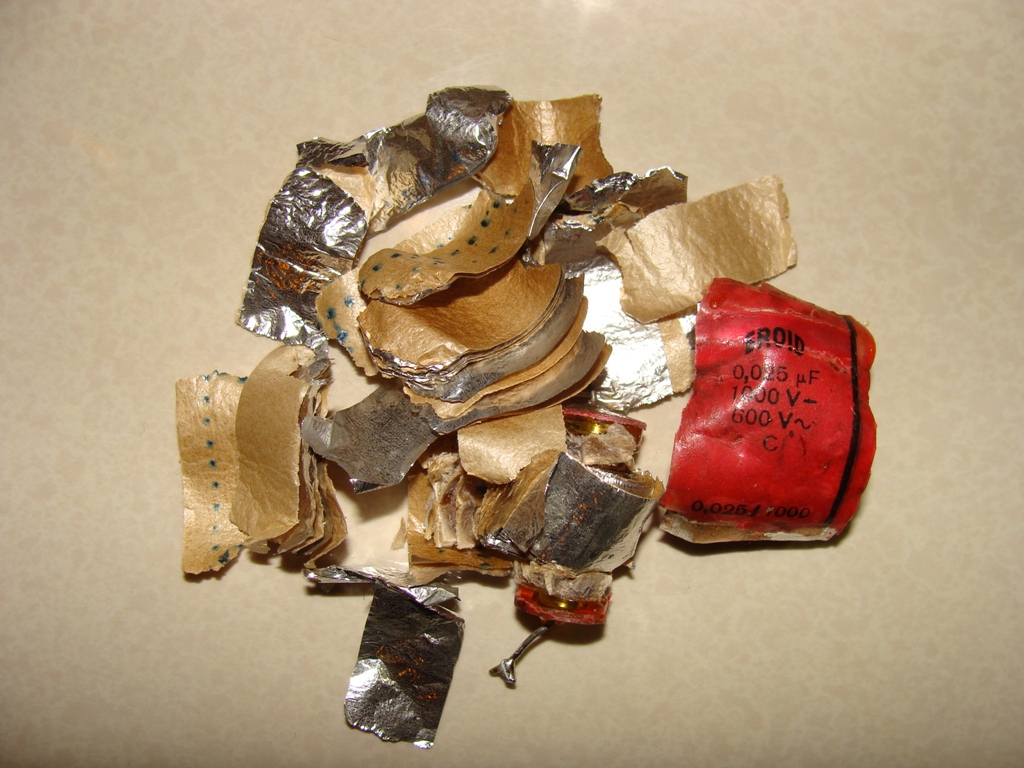

Hallo Bert,
Leuk toestelletje die Saba Sabine. Ik heb hem ook nog even bekeken tijdens de veiling.
Maar wat je nu beschrijft met die ontploffende condensator is precies hetgeen ik hier twee
weken heb geschreven over de ratelcondensator:
www.buizenradioclub.nl/forum/12-gezocht/...-33000pf-axiaal.html
Er zijn mensen die deze condensator er uit knippen omdat hij geen nut zou hebben. Ik deed dat ook
maar ben daar van teruggekomen, omdat het ding wel degelijk bepaalde storingen voorkomt. Wel is het
zaak om een condensator van voldoende werkspanning te kiezen. Ik zie dat je er een van 1000 volt hebt
gebruikt. Dat moet voldoende zijn.
Hopelijk zijn de overige condensatoren nog in orde en betrouwbaar. Vooral de Wima's uit die tijd
zijn berucht. Veel plezier met dit leuke toestelletje!
Groeten, Hans

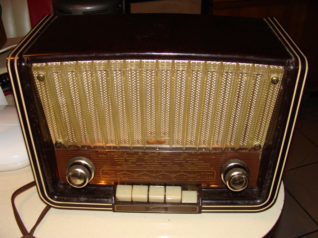

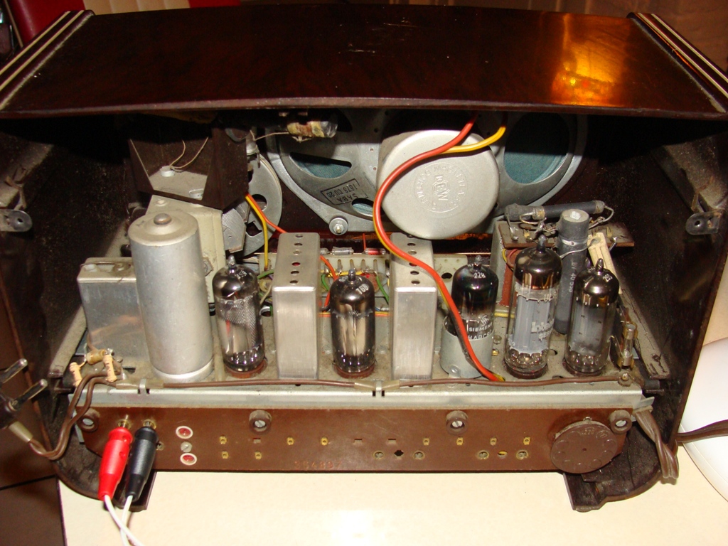

Gisteren ben ik naar de veiling in Driebergen geweest en toen ik dit radiootje Saba Sabine zag staan was ik er direct verliefd op.
En besloot mits er niet te gek op geboden zou worden mijn nummer in de lucht te steken.
Of deze wel of niet zou spelen boeide me minder .
Na de opstart middels de variac speelde hij prima met een zeer goede ontvangst op alle golf bereiken.
Na een goed half uur was de pret over een vuurwerk knal met veel rook waarna de radio na enig sissen weer goed begon te spelen.
Er was een C van 0,025uF uitgeklapt welke ik heb vervangen.
Inmiddels speelt hij een aantal uren probleemloos en sta ik versteld wat zo'n klein ding presteert.
