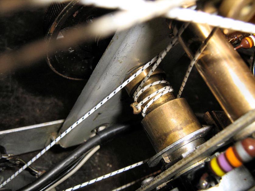

Ik heb een B8X72A onderhanden genomen, het Ferroceptor aandrijf snaartouw lag ergens los in de kast.
Uiteraard als bijna al deze toestellen gebroken. Lengte vastgesteld op 96 cm en in het midden de doorboorde nagel gemonteerd die in het gaatje op de aandrijfas past.
Schakelmomenten voor de Ferroceptor komen na een hoop gepuzzel netjes overeen met de AAN/UIT klik van de bedieningsknop.
Echter: de twee geleide rolletjes achter de schaal lijken niet in de juiste stand te staan, want het snaartje wikkelt zich op de messing nagelkop van de aandrijfas. Bovendien loopt de snaar aan tegen de afstandbus die ongeveer 4 cm onder de geleide rolletjes zit.
Ik vrees dat op deze wijze het snaartje geen langleven zal zijn beschoren...
Vraag: Heeft iemand een schets van de juiste snaarloop? Moet de steun waarop de geleide rolletjes zich bevinden soms worden verbogen?
Ik zal binnenkort proberen een verhelderende foto toe te voegen
