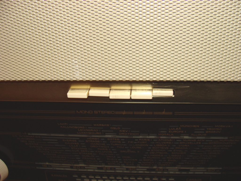

Ik heb ook nog wel eens twee toetsen tegelijk ingedrukt
Soms geeft het ook nog wel een goede keuzen van het geluid
Ja er had beter een losse toonregeling op kunnen zitten
Het is voor mensen gemaakt die niet kunnen toon regelen.
Maar met de twee toetsen gebruik dan bvb de spraak er bij
Voor wat minder basse .en zoo verder met de toetsen een keuzen.
En als je een indruk komen deze er bijden weer uit .

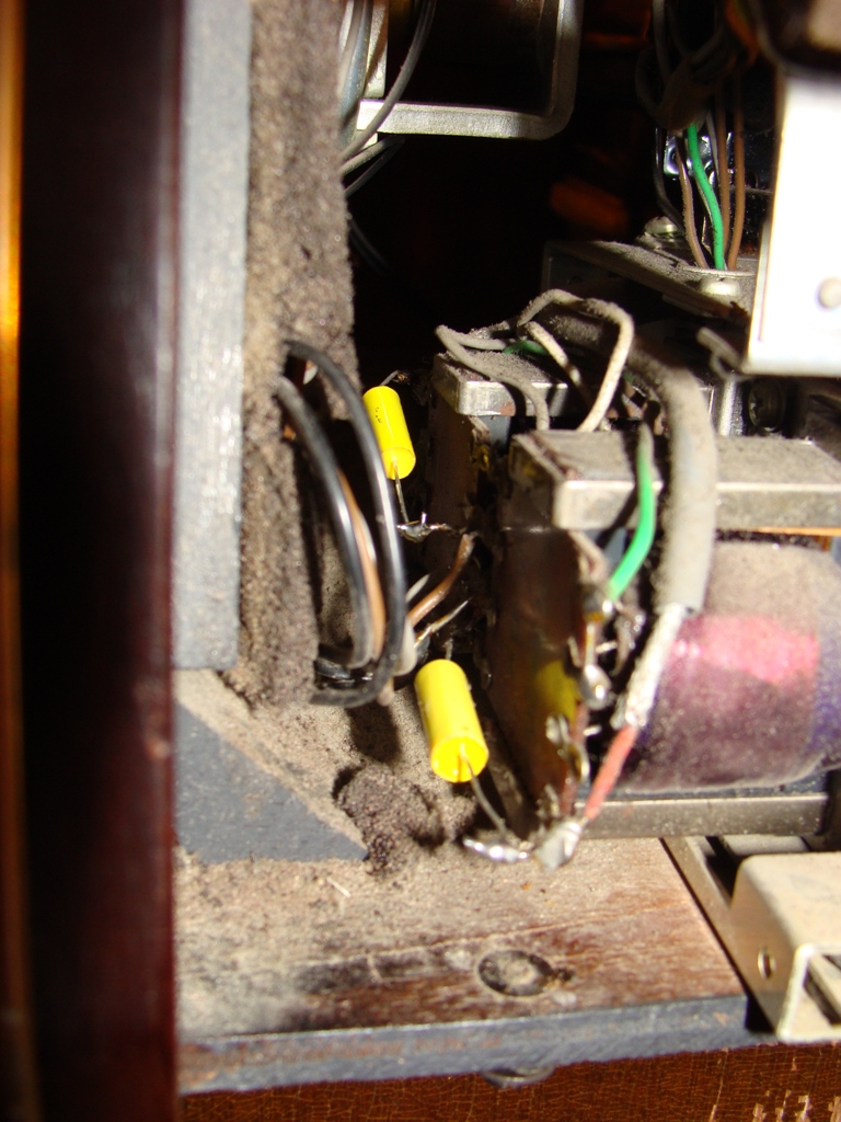

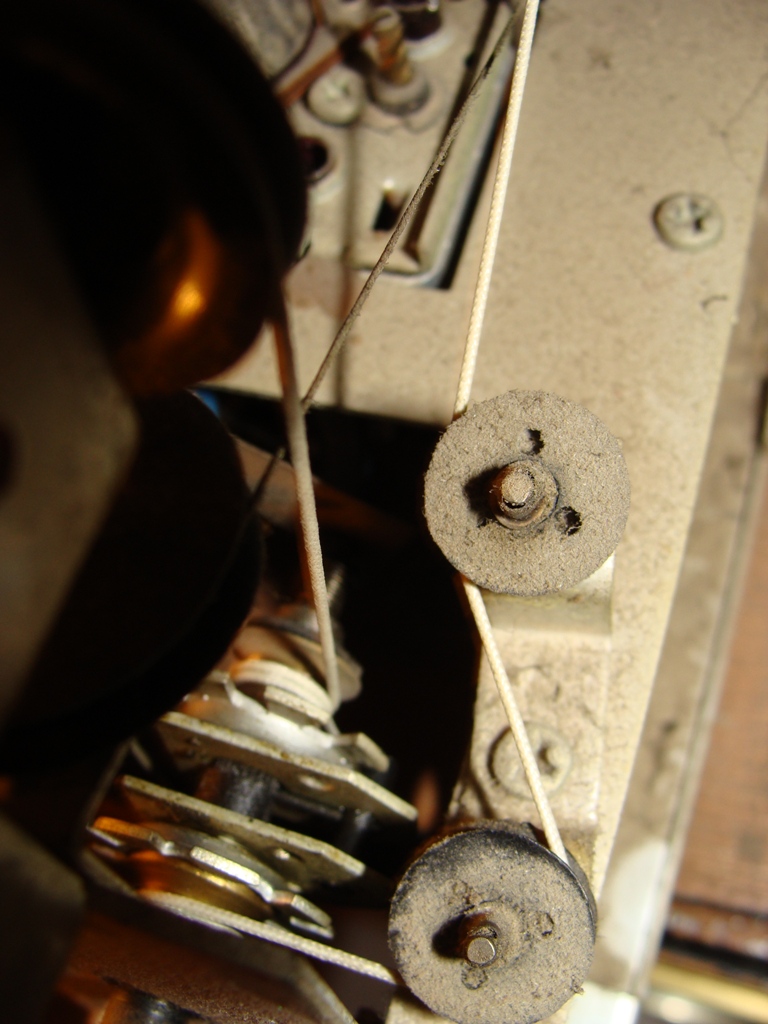

De radio platenspeler had nog twee minpuntjes.
Op de UGT's zaten nog de na jaren lang gebruikte en dan minder wordende betrouwbare teerknollen.
Ook bij het afstemmen liepen beide tuners mee.
De teerknollen heb ik vervangen en met een drupje olie was het meelopen van de tweede tuner ook opgelost.

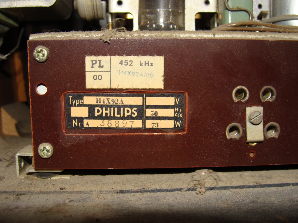

Het is inderdaad de H4X92A.
In tegenstelling tot het exemplaar wat ik al had welke een slechte FM ontvangst heeft en problemen met de bas zoals het exemplaar wat Henk opgeknapt heeft had speelt deze binnen zijn kunnen de sterren van de hemel en valt het me niet tegen.
In de stereo stand met het stereo element wat erbij zat is er prima naar te luisteren.
