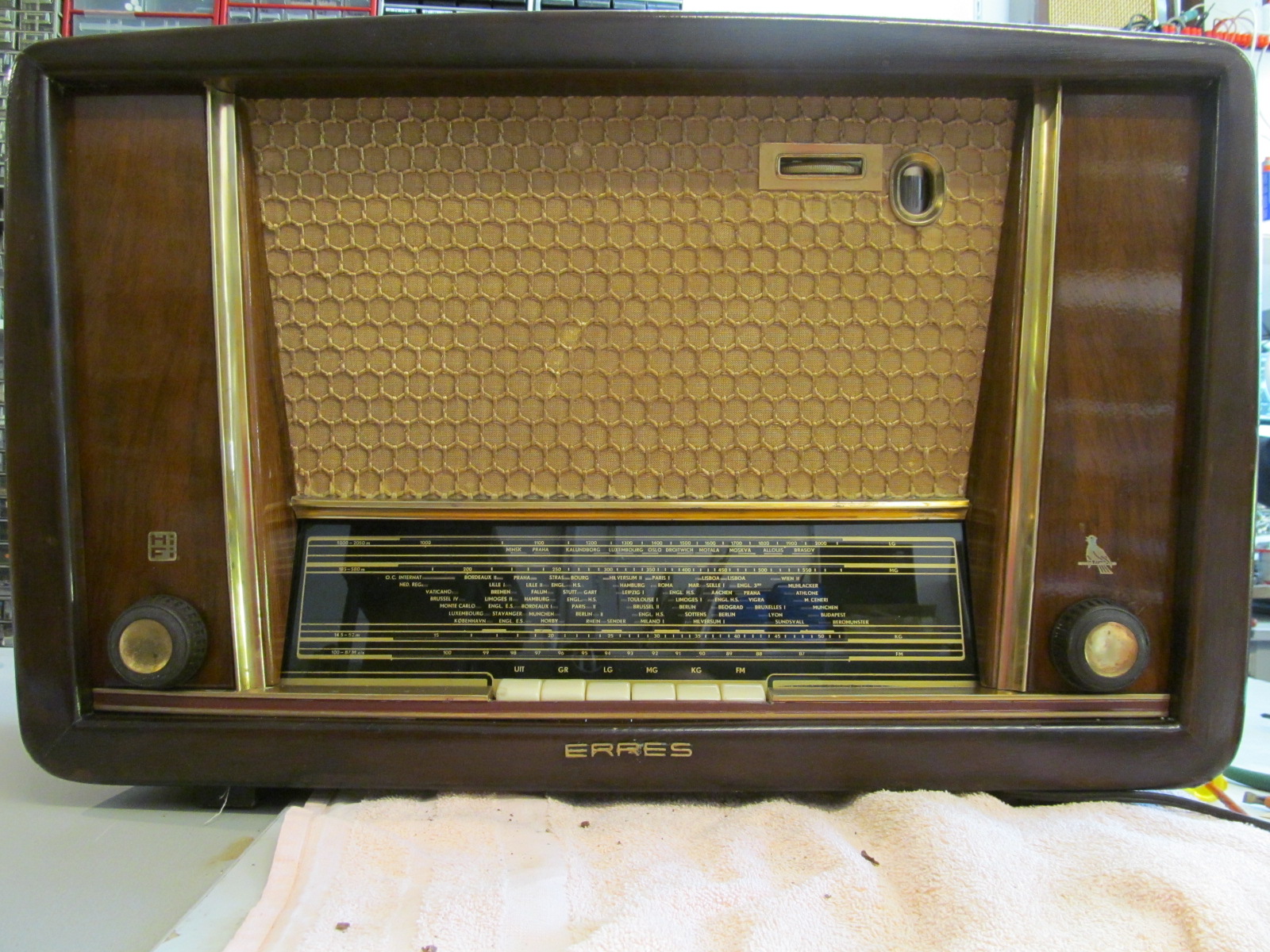

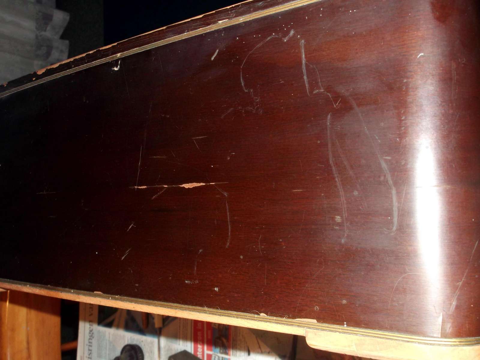

Als het fineer alleen een scheur vertoond kun je dat opvullen met een houtvuller. De kast met beits op kleur brengen en dan aflakken. De oude lak was dusdanig verweerd dat deze door invloed van licht totaal verkleurd is geworden. De kast kun je inkleuren in meerdere lagen met verdunde beits tot je de juiste kleur mooi vind. Tussen elke laag schuren met waterproof 1000 papier. De lak maakt het ook iets donkerder.
De kast op de foto is gedaan met een eigen mengsel van palissander, beetje Wenge en Mahonie beits.
heb je de radio en de LS-plank tijden het verwijderen van de oude lak in de kast laten zitten?? Ik zou dat niet prettig werken vinden.

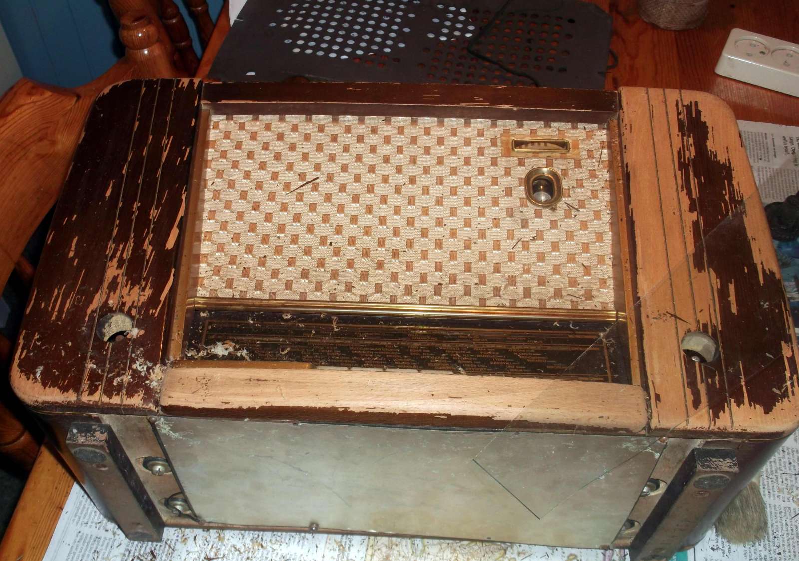

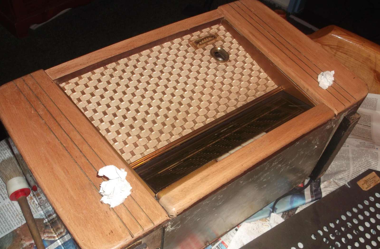

Bestaat er ook een lichte kleur Erres KY556 ??
Bij het verwijderen van de openbarste lak kwam zo mooi hout te voorschijn dat ik zin krijg om het licht te laten . Er is wel een probleem van gebarste fineer boven op de kast
MVG
Francis
