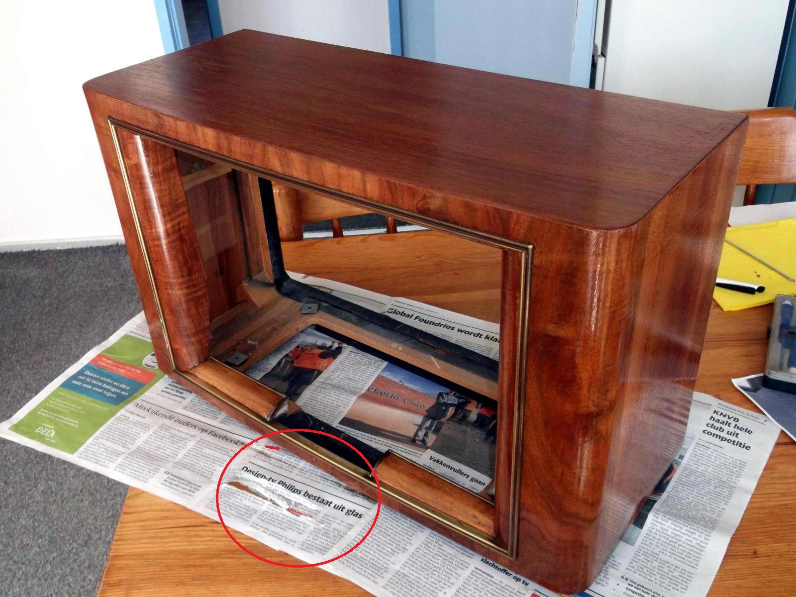

27 okt 2013 21:13 #37679
door francis grey
Beantwoord door francis grey in topic Vraag kastrestauratie Erres KY556
Hallo Leonardo ,
Normaal gezien doe ik het zo zoals bij deze BX542A , maar dit was maar even een testje waar ik eenmaal bezig niet mee kon stoppen bigfun
MVG
Francis
MVG
Francis

Deze Erres radio is alleen in de donkere kleur geleverd.
Aangezien het geen bijzonder type is zou je kunnen overwegen hem licht te laten.
Overigens vindt ik het niet handig om een kast aan te pakken met chassis en l.s.plank er nog in.
Je hebt het nu "droog" gedaan maar het zou jammer zijn als het nog goede doek straks met beitsen en/of lakken zou beschadigen.
groet: Leonardo

27 okt 2013 18:56 #37667
door francis grey
Hallo Henk ,
Normaal maak ik de kast leeg maar in dit geval wou ik maar even proberen of de lak met een glasplaatje af te schrapen en het ging zo goed dat ik te ijver verder deed .
MVG
Francis
MVG
Francis
