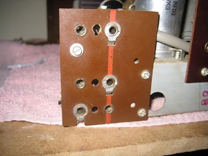

bij de hoek box is het niet moeilijk
gewoon op de radio aansluiten en de bas flink open en volume hard
als de box blaast is hij goed is het zuigend de stekkertjes om draaien
bij de aansluit plaatjes zowel radio als speakers staat vaak een rode stip dat is plus
kan niet mis gaan
grt René Daemen
kan niet mis gaan
grt René Daemen

16 aug 2013 13:37 #35243
Beantwoord door Bert Kn in topic Restauratie B6X62A
Graag gedaan.
Bij de hoek speaker is het wat lastiger rode doek moet dan even van de speaker af.
