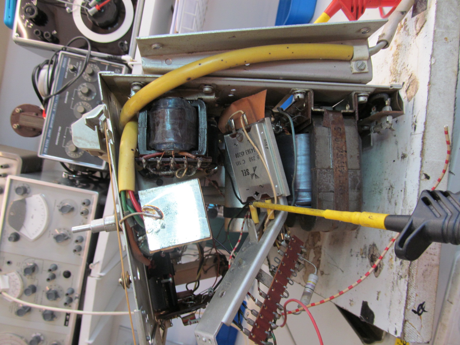

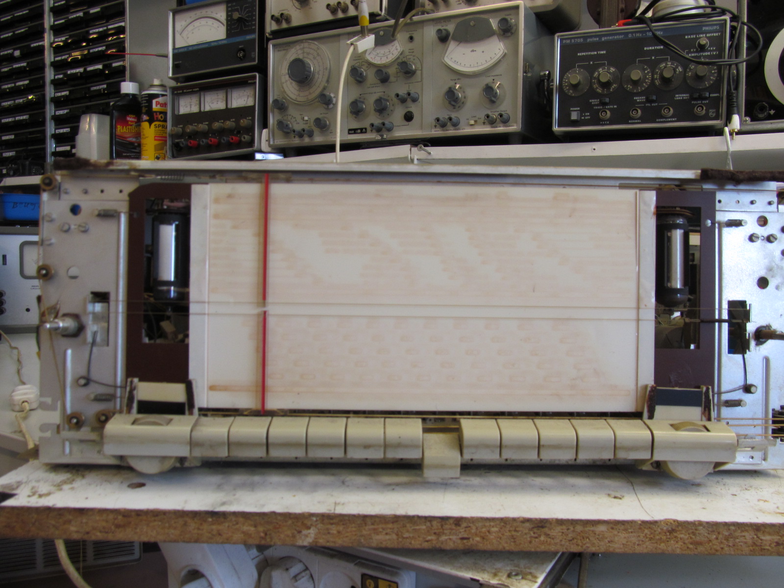

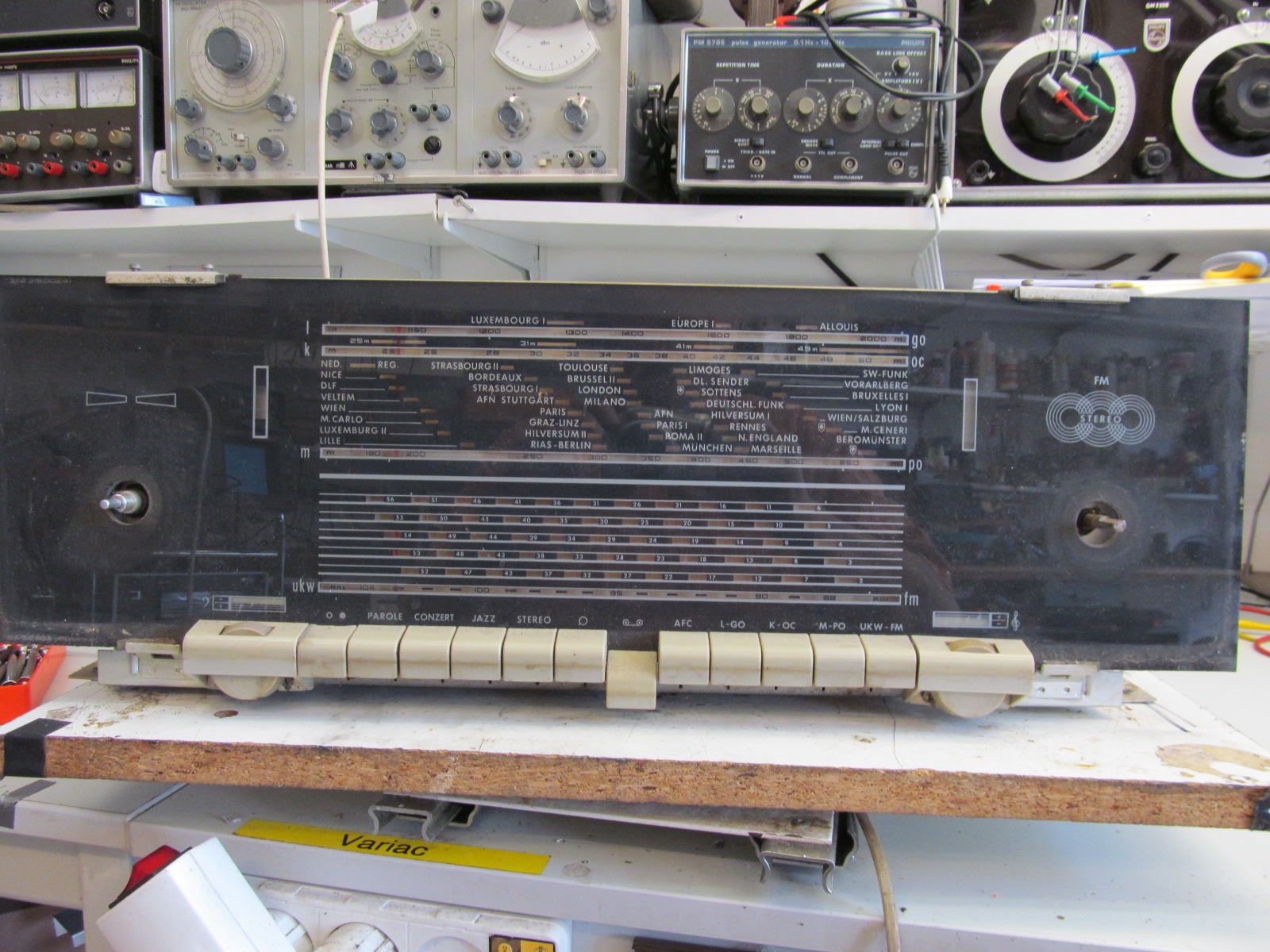

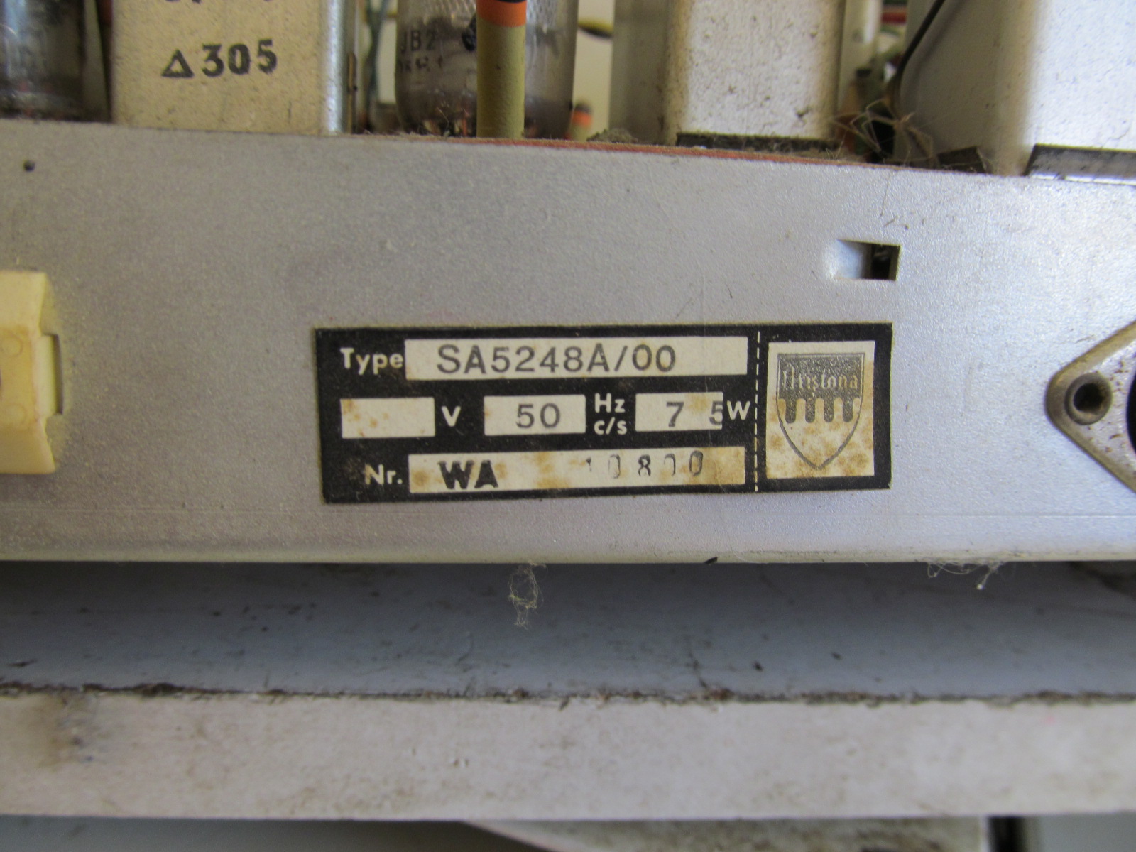

Ik heb al 2 jaar of langer een Aristona SA5048A op de plank staan. Ook op de markt gebracht als Hornyphon en Siera. Een vrij brede, lage radio voor stereo ontvangst. Het chassis heeft grote gelijkenis met dat van de B8X52A, deze heeft echter ook een nagalm mogelijkheid.
Siera 5048A
De radio ziet er vrij modern uit met een typisch Duitse buizen bezetting en 2x EM87.

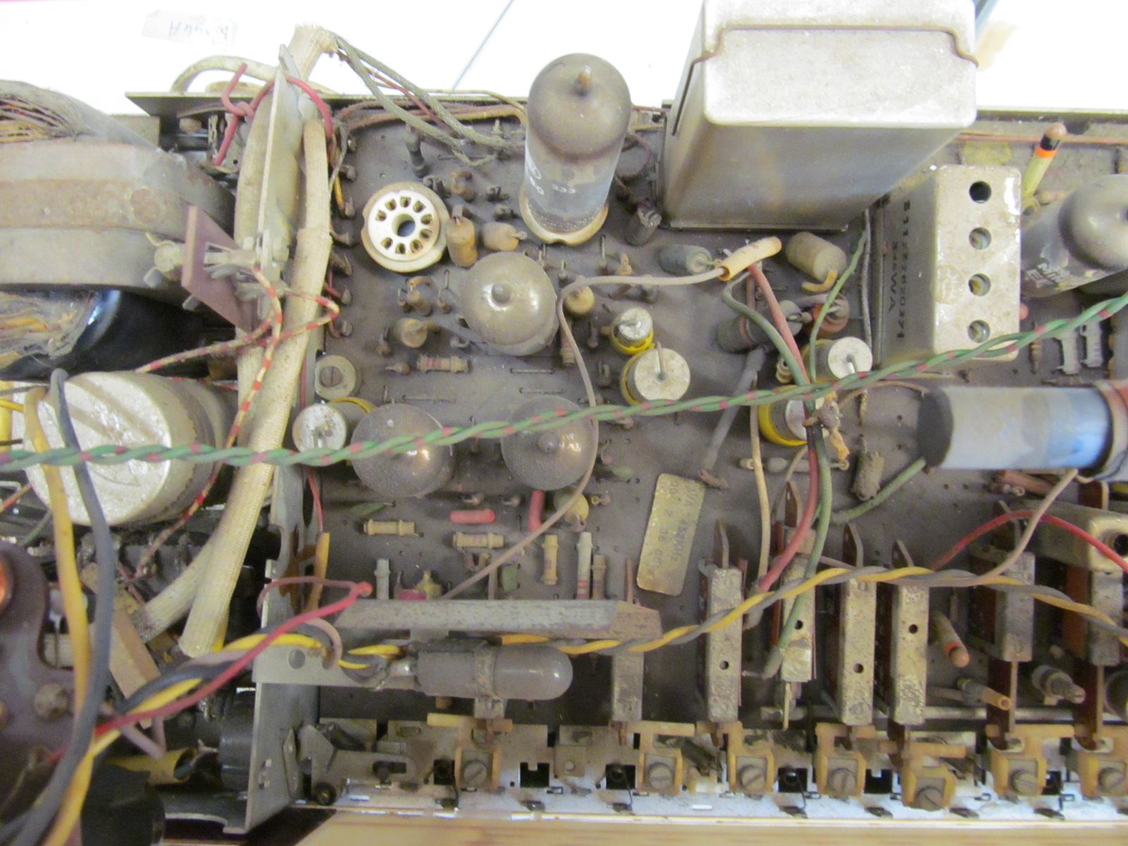

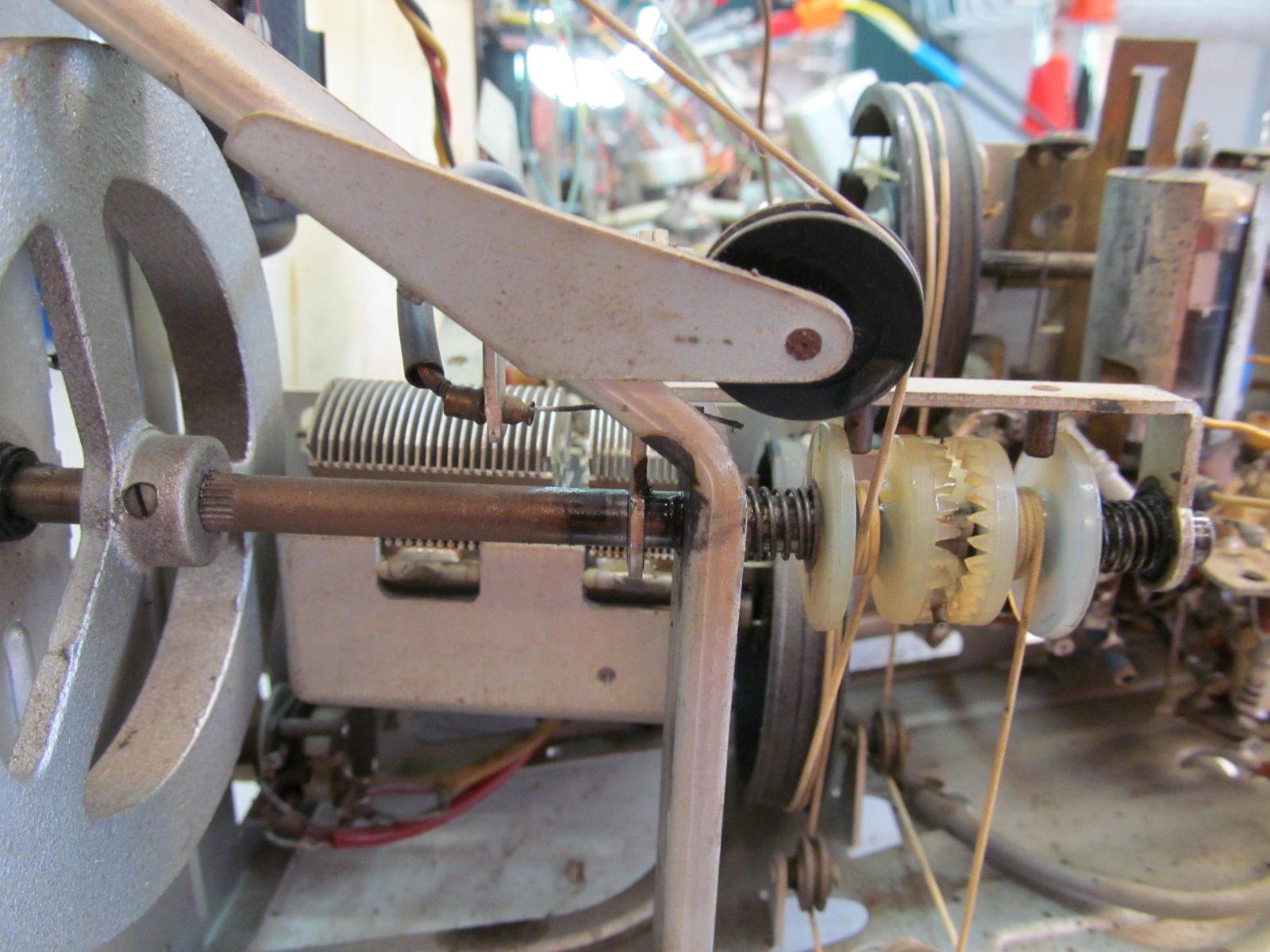

Ik heb de radio eens even op de werkbank gezet om is te bekijken of er nog herrie in zou zitten. Visueel ziet de kast er netjes uit. De afstemming van alle golfbereiken zit muurvast en ook is een ELL80 nogal met lucht gevuld. Ook is er een zekering defect. Buizen eruit gehaald, zekering erin en er even wat 1/2 spanning er op gezet. Wel wisselspanning op de brugcel, geen DC spanning, draad van de plus hangt los, dus gesoldeerd. Gelijk maar 230 volt erop gezet en het voedings gedeelte werkt. Buizen terug gezet en nieuwe ELL80 erin. de radio kraakt, rommelt en ruist wat. Ook het kabeltje voor omschakeling FM\MG is defect. De printplaat is wat vuil en schoon gemaakt. Er zullen eerst nog wat herstel werkzaamheden verricht moeten worden voor dit toestel weer speelt.
