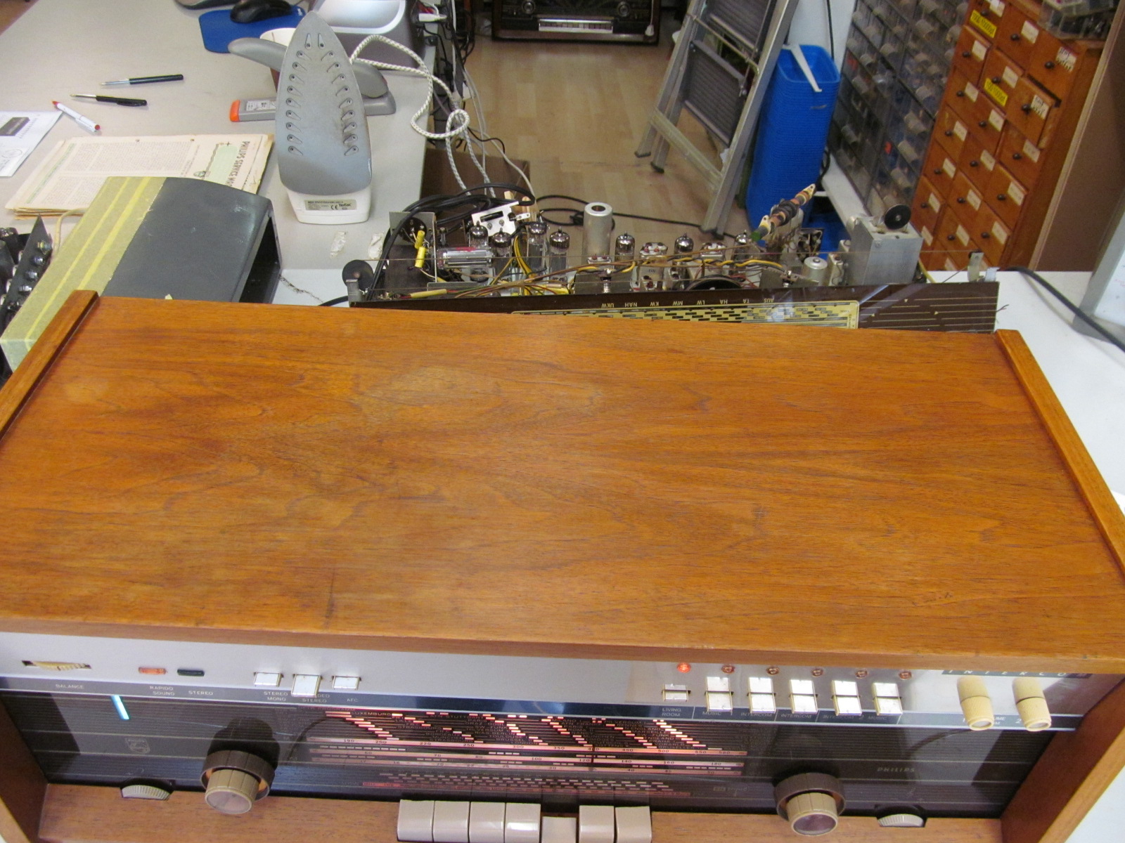

Henk K,

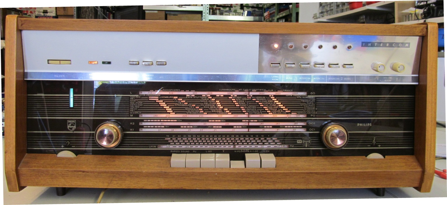

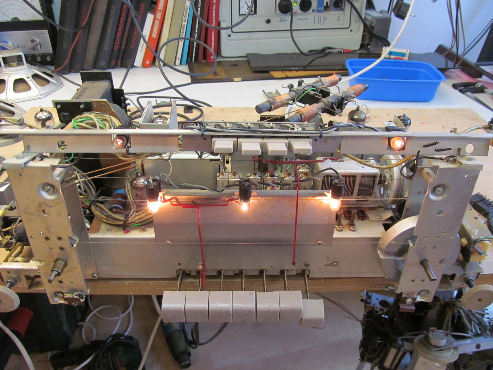

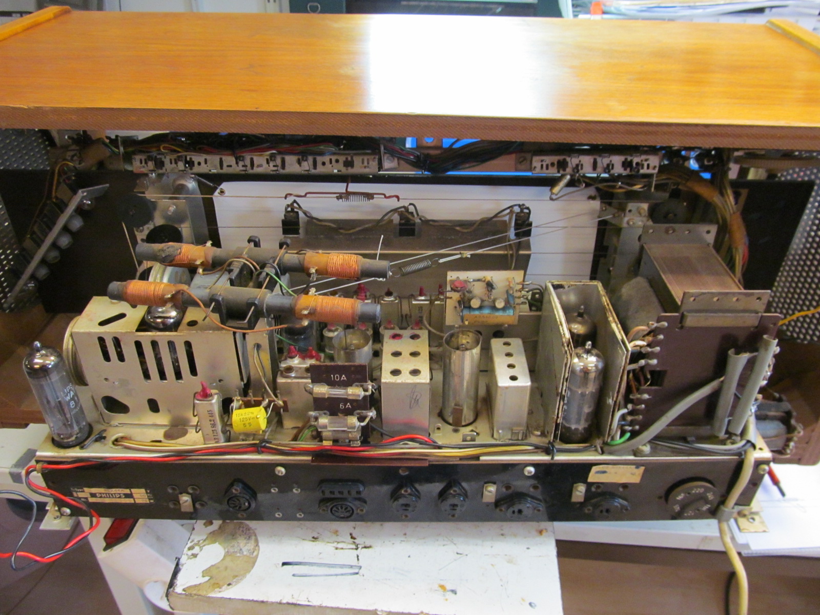

Weer een stuk reparatie vakwerk klaar.
FM tuner en buisvoetjes vervangen, een intensief werkje.
Nou vraag ik mij toch wel af waartoe dat stoomstrijkijzer dient?

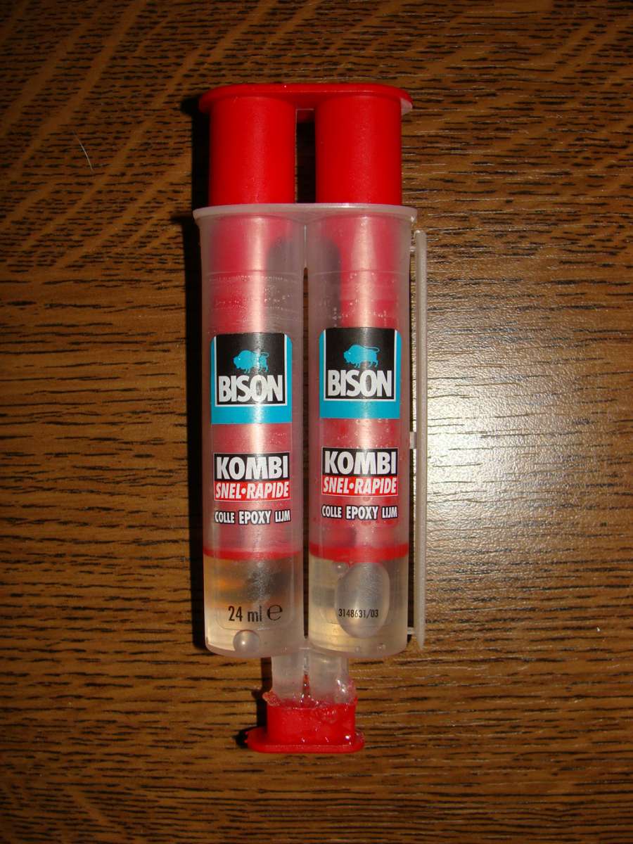

Aan de pennen die anders moeten buig ik een oogje ze zijn dan nog lang genoeg.
Daar soldeer ik dan dunne draadjes aan welke genoeg lengte hebben.
Deze pennen lijm ik dan voorzichtig met twee componenten lijm op de juiste plaats.
Zodra de lijm is uitgehard maak ik de juiste aansluitingen ik schuif het geheel dan zover in elkaar zodat ik ter extra versteviging nog meer twee componenten lijm kan toevoegen.
Vervolgens schuif ik het geheel in elkaar.
Als de extra lijm ik wacht meestal min 24 uur uitgehard is haal ik de overtollige lijm welke op de niet verlegde pennen zit weg.
De verlegde pennen die wat langer zijn richt ik en knip ze vervolgens op de juiste lengte.

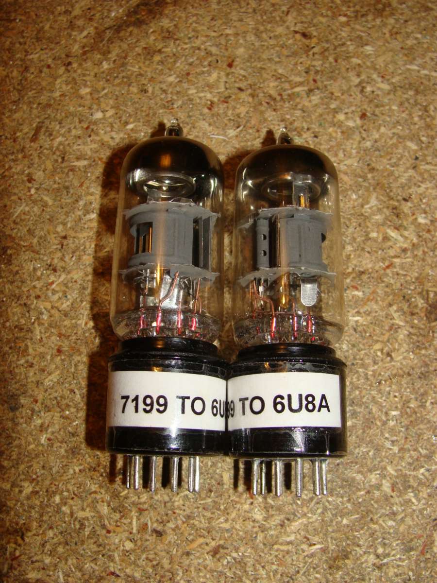

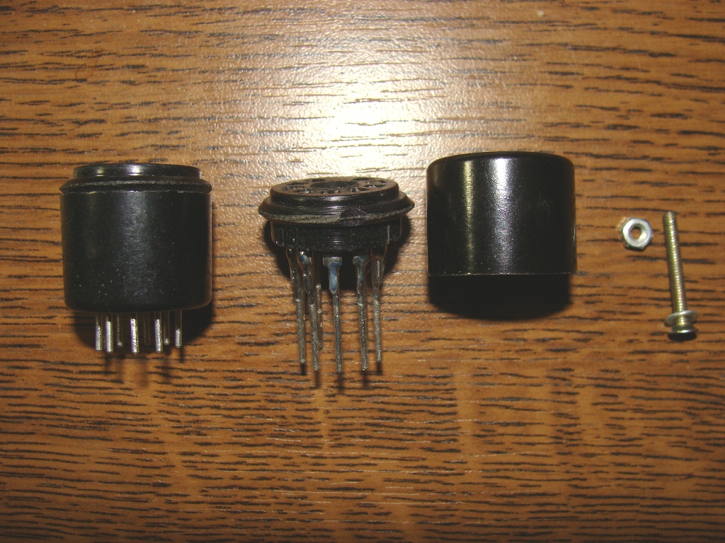

Zelf maak ik dan gebruik van een 9 pens adapter.
Als de ruimte het niet toelaat demonteer ik ze.
Ik gebruik ze ook regelmatig om de erg duur geworden 7199 naar de 6U8A/ECF82 om te zetten.
Een product made by Bert bigfun bigfun

Een alternatief, (als de voet niet helemaal weg is), kan dan zijn om aan een keramische buisvoet voor een printboard wat montage draadje te solderen. Deze in de oude voet steken en aan de onderzijde solderen.
