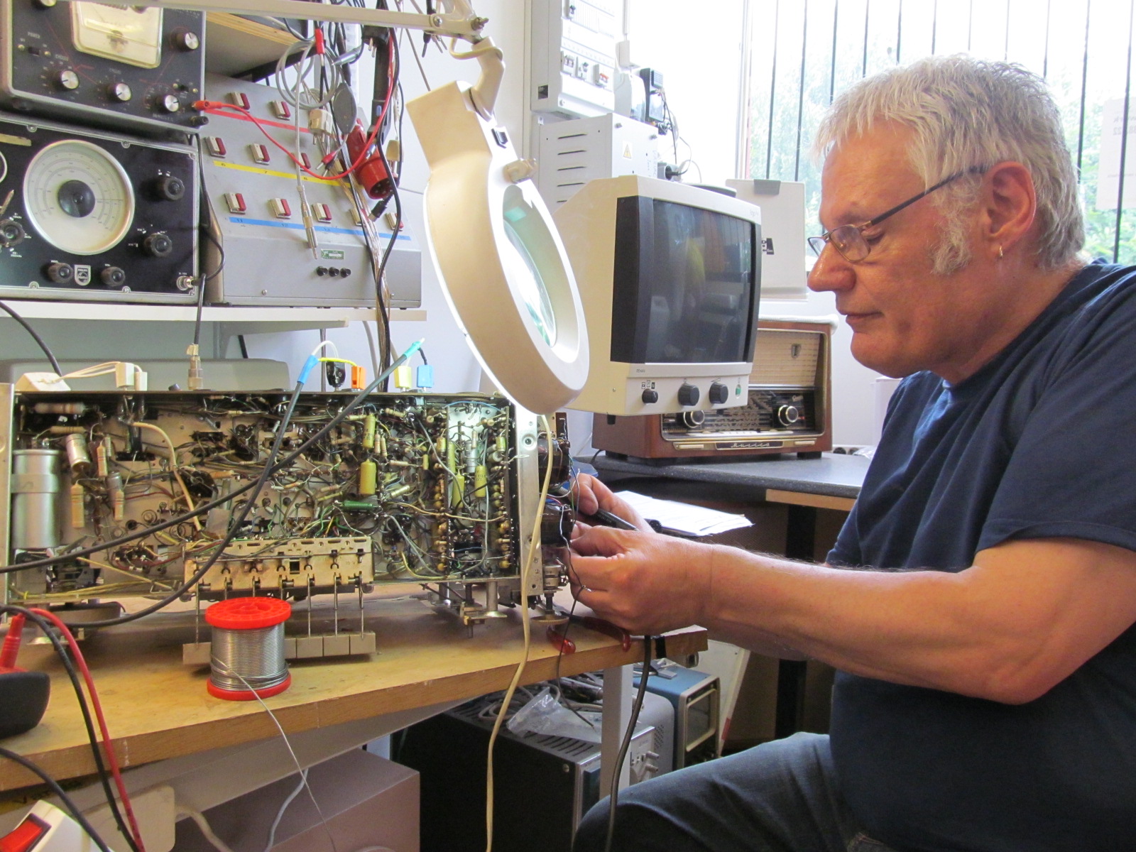

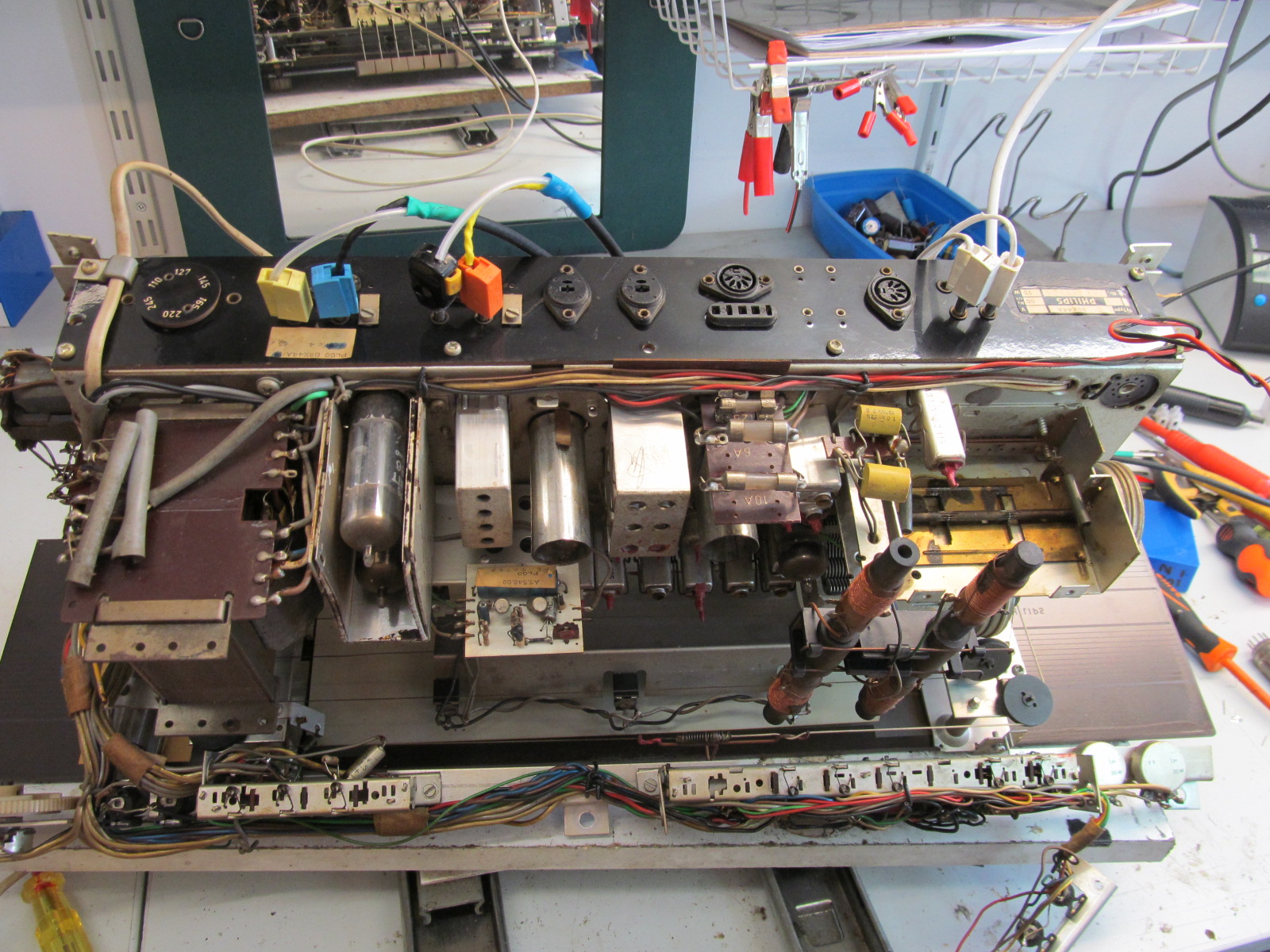

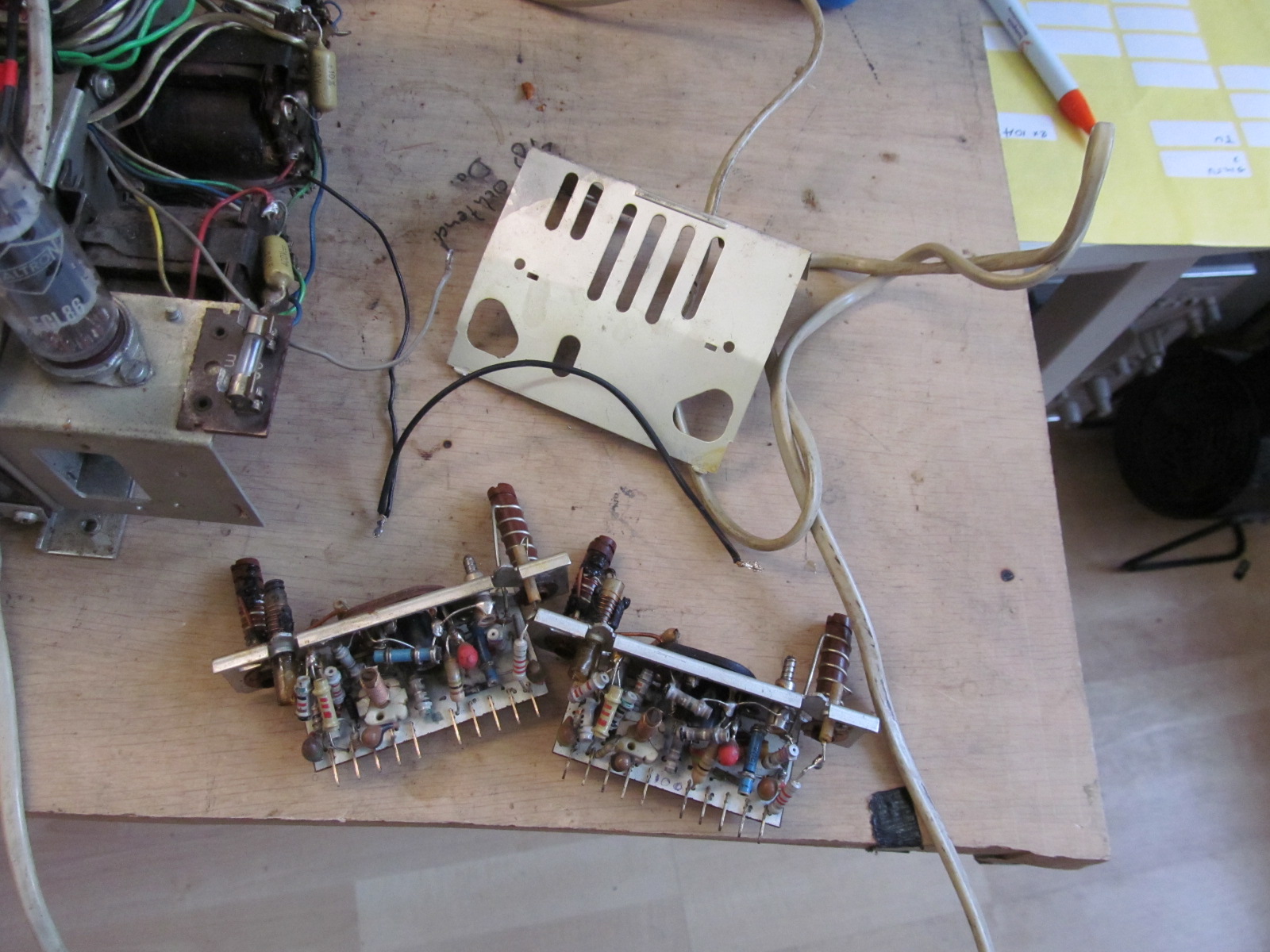

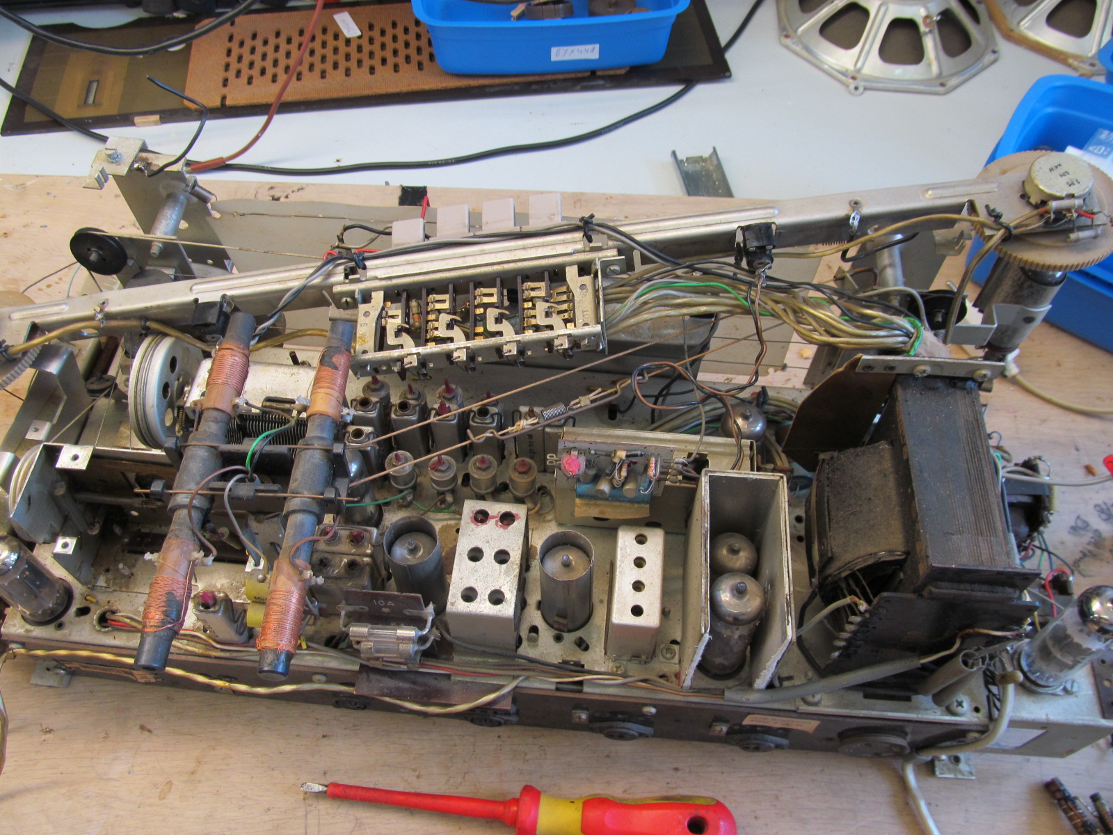

Er stonden al geruime tijd nog een 2-tal radio's op revisie te wachten. Een B8x44A en een B7X44A. Peter was er toch en zijn behoefte aan uitdagingen en radio's waar nog niet eerder aan gewerkt is, blijft groeien. Beide moddeln hebben min of meer een identieke opbouw. De een een nagalm unit en de andere is inclusief een intercom systeem.
De B8X44A was eerst aan de beurt en in tijd uit gedrukt in aantal bekers koffie was 3. na opstart en vervanging van een paar condensatoren werkte de radio, alleen de FM was dood. Dit bleek aan de FM-tuner te liggen. Gelukkig is er een voorraad van aanwezig en voila werken. nu nog de nodige cosmetische zaken, strooischerm , snaar, krakende schakelaars.
De B7X44A liet zich minder snel temmen. 6 bekers koffie. Er was erg veel aan gewerkt, maar speelde wel wat op de MG, geen FM. dus het geheel maar uitgekast. Veel onduidelijk omgelegde bedrading bij de volume regelaar, FM tuner ontbrak gedeeltelijk en 1 kanaal werkte niet. Peter heeft eerst de bedrading van de potmeter hersteld naar de oorspronkelijke situatie. Ook hier was een vervangende tuner de oplossing voor de FM-ontvangst.
Na het vervangen van de eindpitten en een UGT trafo uit de voorraad, en 80mA zekering werken beide kanalen weer. Er is echter nog behoorlijk wat werk aan te verrichtten.
