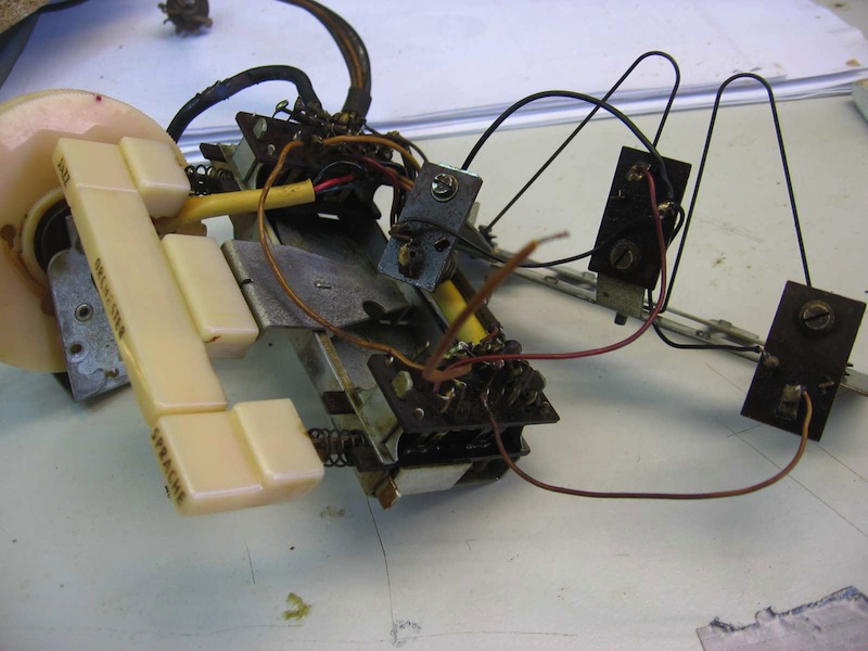

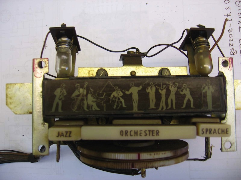

Beantwoord door hkruis in topic Philips BD663A - Restauratie
Ik denk dat de jazz knop er even met wat lijm op vastgezet moet worden. De knoppen van de toon instelling werken op al deze toestellen zoals jij omschrijft. De reden weet ik ook niet, maar waar ik nu mee bezig ben precies hetzelfde en op het toestel van J. Duin ook.
Henk

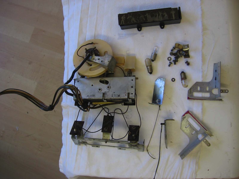

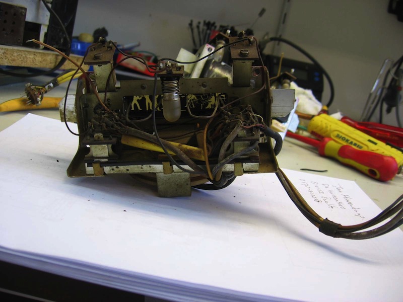

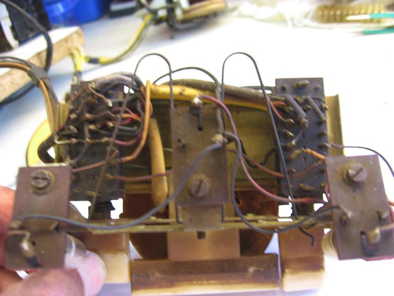

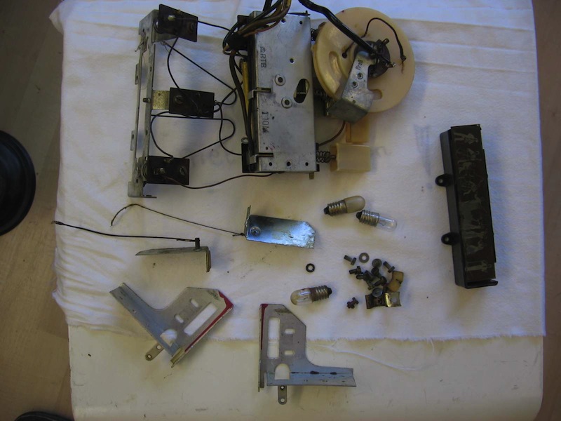

09 aug 2013 09:33 - 09 aug 2013 09:59 #34990
Beantwoord door brcf01 in topic Philips BD663A - Restauratie
Hoi Henk
Ik kan me inderdaad herinneren dat je de toonregeling van mijn exemplaar
volledig uit elkaar had gehaald en er intensief mee bezig bent geweest.
Die functioneert dan ook prima en dat zal zeker zijn invloed hebben op de
algehele weergave.
Hier nog wat foto's van vorig jaar.
Ik heb nog een vraagje aan Henk.
Als deze vraag over een ander exemplaar althans toegestaan is. Zo niet, mijn excuus.
Als de JAZZ knop is ingedrukt en ik ga terug naar Orchester door deze in te drukken,
schiet de JAZZ knop twee keer zover naar buiten dan de bedoeling is.
Ik houd hem dus maar met een vinger tegen om dit te voorkomen.
Is dit op eenvoudige wijze op te lossen of moet er eens diepgaand naar gekeken worden?
Ook begreep ik de toonregeling in eerste instantie niet geheel.
De beide draaiknoppen staan dus standaard op maximaal met hun rode streepjes naar voren.
Desgewenst kan je dan de toonregeling terug draaien, eventueel tegelijk. De knoppen kunnen
alleen naar links gedraaid worden en bij flink terugdraaien verdwijnen de rode markeringen.
Dit in tegenstelling tot de Nederlandse modellen waarbij de middenstand van de toonregeling
de standaard norm is en je desgewenst naar boven of naar beneden kan bijstellen.
