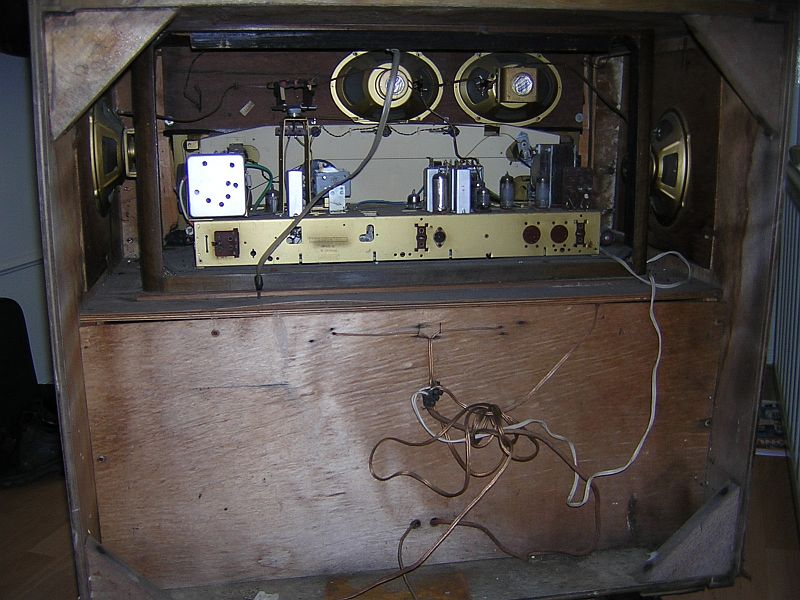

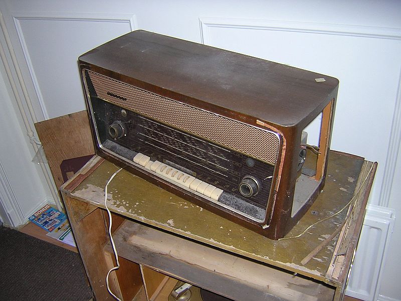

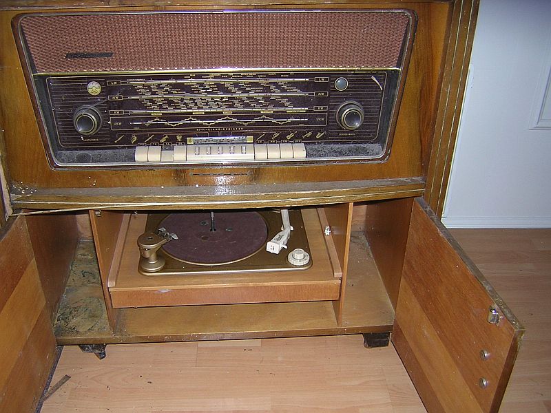

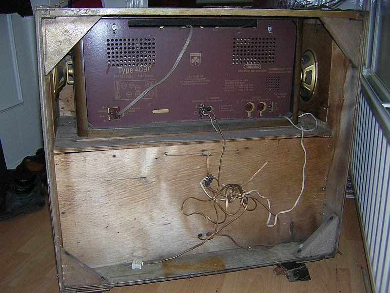

31 jul 2013 16:33 - 31 jul 2013 16:34 #34731
door MauriceH
Beantwoord door MauriceH in topic Grundig 4090
Henk ,
Mis jij niet een luidspreker?
Ik heb nog recent een 4090 gedemonteerd.
Kast was toch aangepast hoewel vrijwel compleet! uit een meubel gehaald.
Dat meubel hoefde je maar links een duwtje te geven en viel om van ellende.
Heel typisch stond toestel als geheel in de kast.
Helaas had men toch achteraan boven een veil ter hand genomen om de boel pas te krijgen.
Wel even spelend gemaakt voor uiteindelijk na 3 jaar toestel gedemonteerd.
Alle 4 de Ls'n moet ik nog hebben.
De 2 zij ls'n zie ik zo liggen 2 andere even zoeken.
Geef even aan welke je exact nodig hebt,
Gaat er een zegel op.
