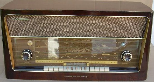

Hallo,
Een Philips zauberklang. bigfun bigfun beer

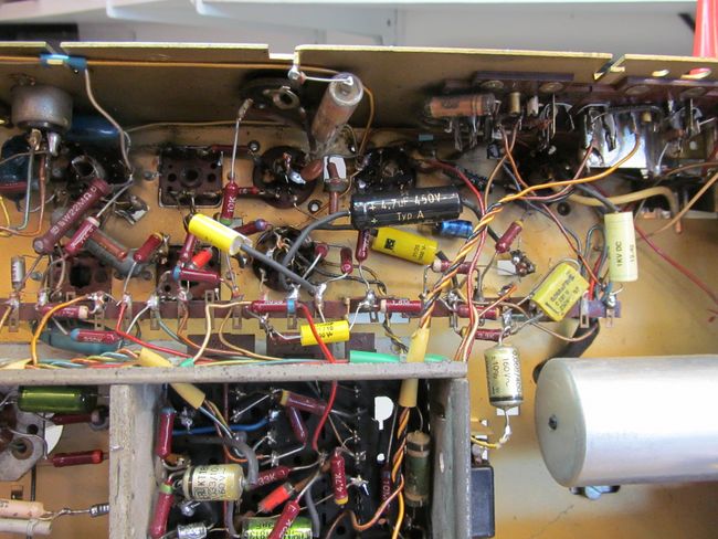

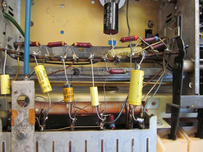

Is foto drie een ander toestel?

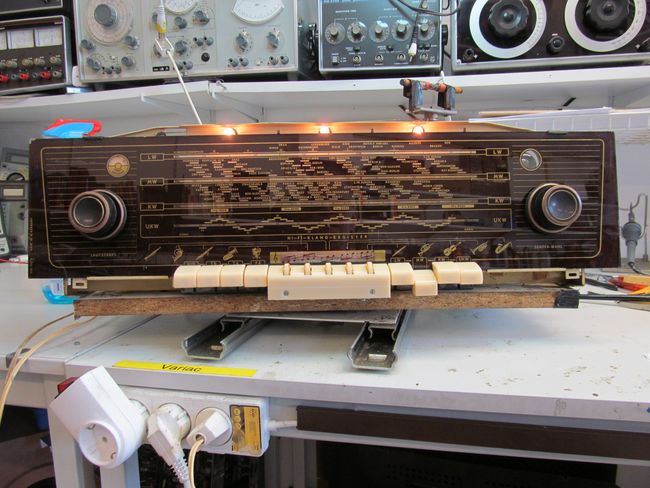

Op de werkbank een Grundig 4090 Zauberklang. De radio is uitgerust met het 5 voudige Wunschklang systeem.
een ingenieus klankregelsysteem, opgebouwd in dit geval met een EC92.. De radio heeft 4 luidsprekers.
De meest rechtse bediening van het wunschklang systeem heeft tevens een bowdenkabel die een spoel bedient voor bandbreedte regeling. Omdat ik nog een speaker mis voor dit toestel de radio op de externe bombardon met 9710 aan gesloten i.c.m. de interne speakers. De balans eindtrap met 2 x EL95 presteert boven verwachting. Een ruim bereik van laag, midden en hoog.
De radio is electronische en mechanische geheel nagezien
