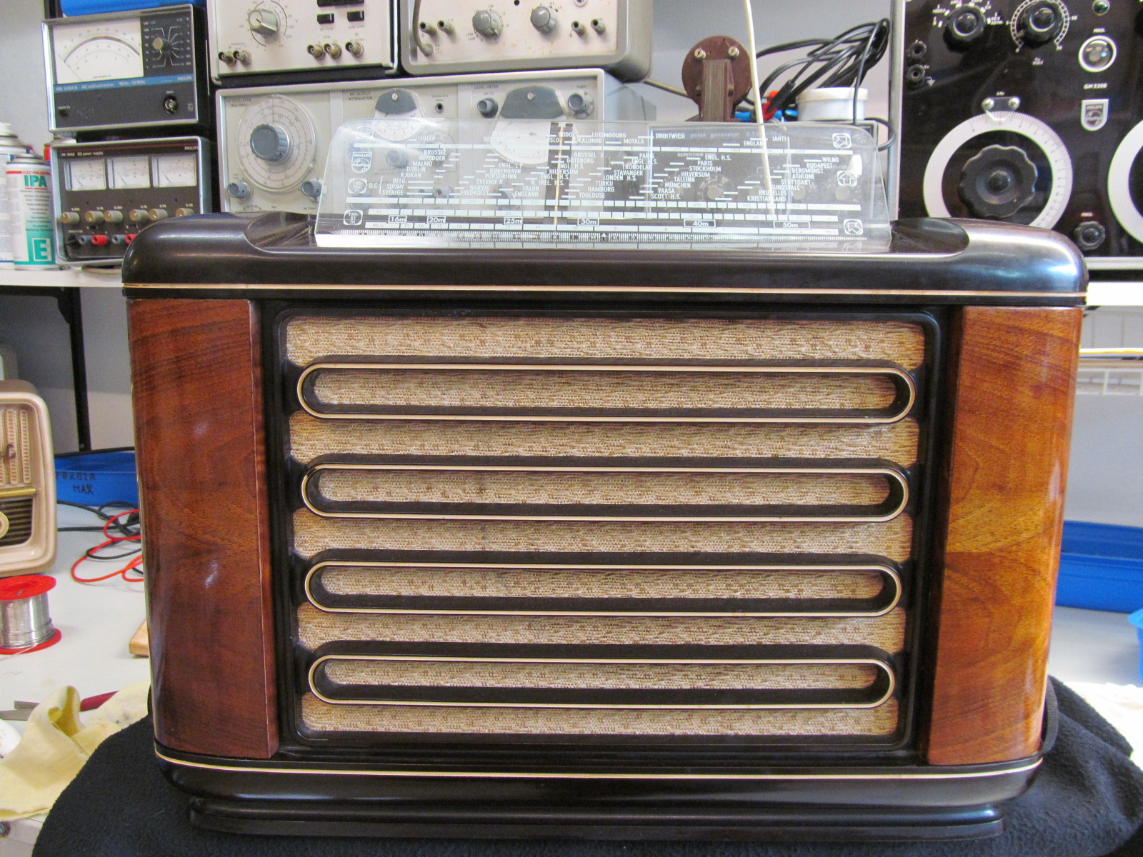

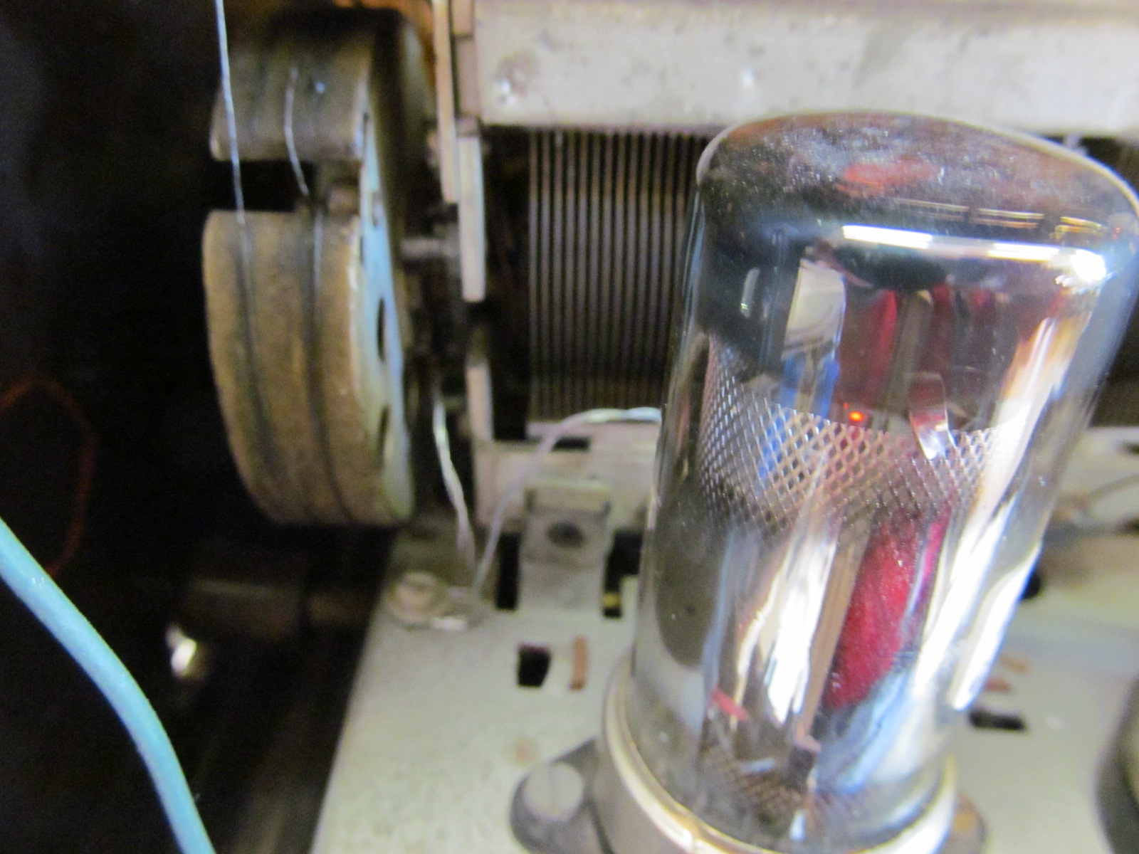

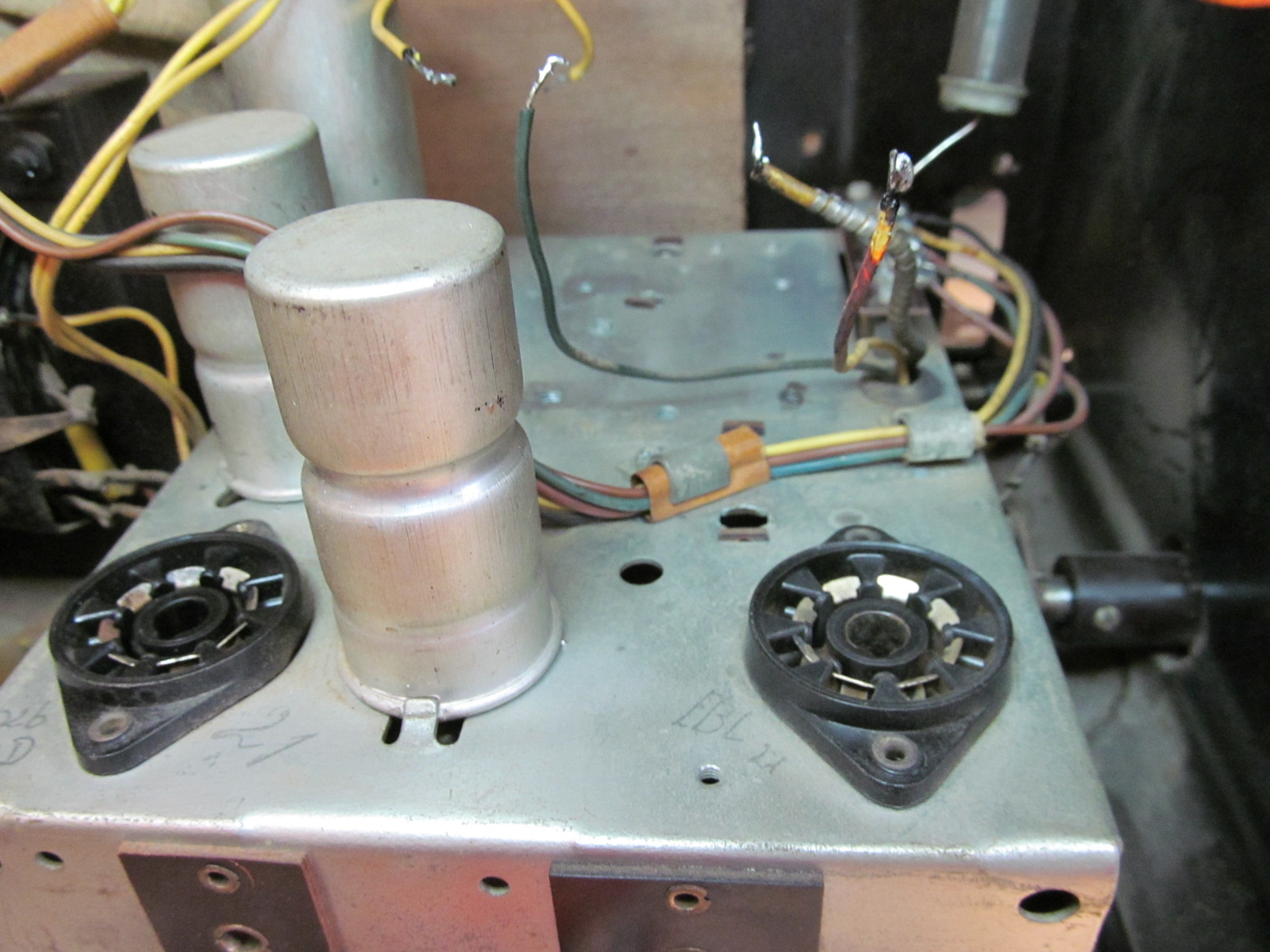

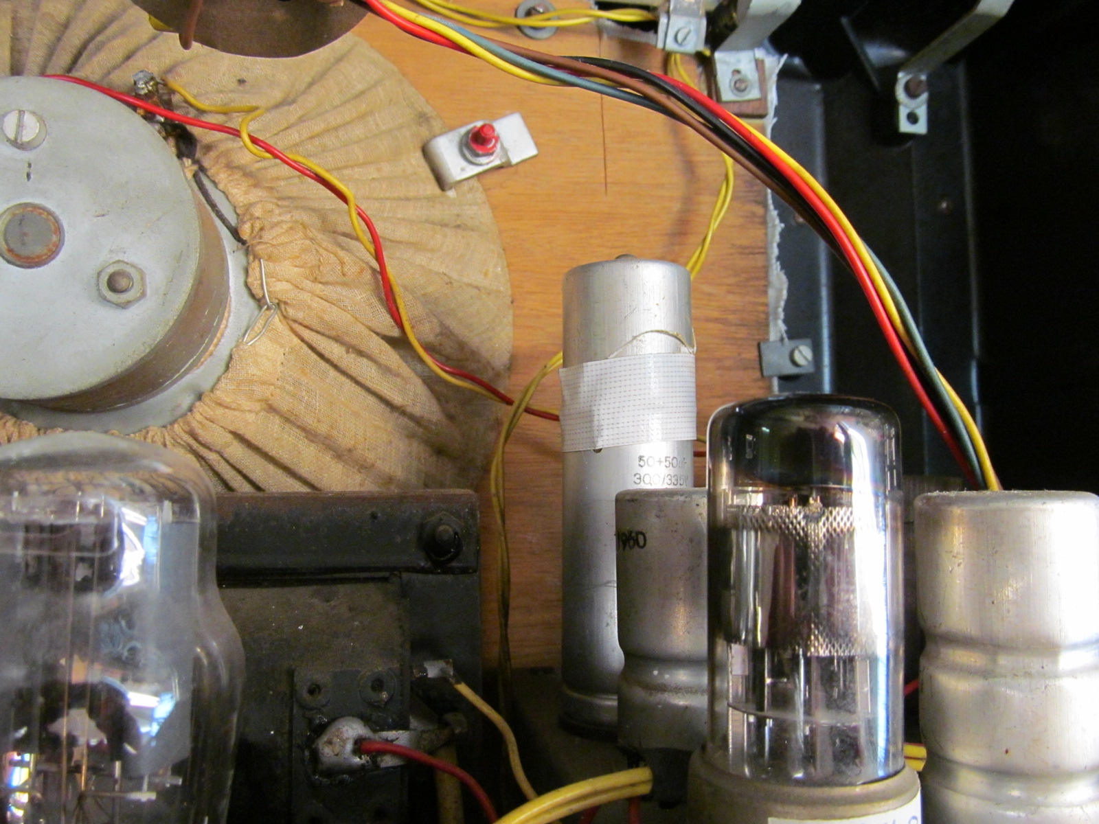

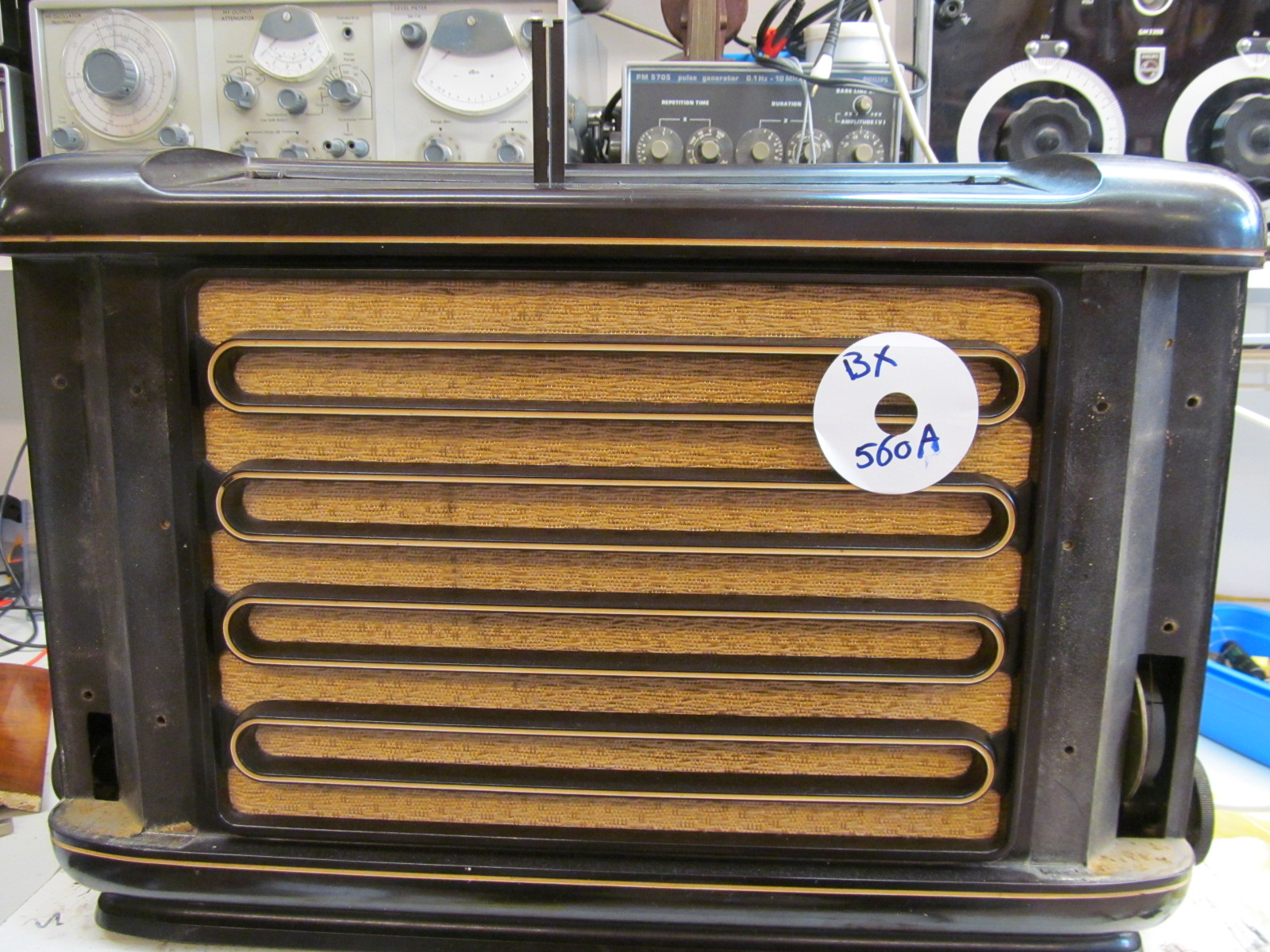

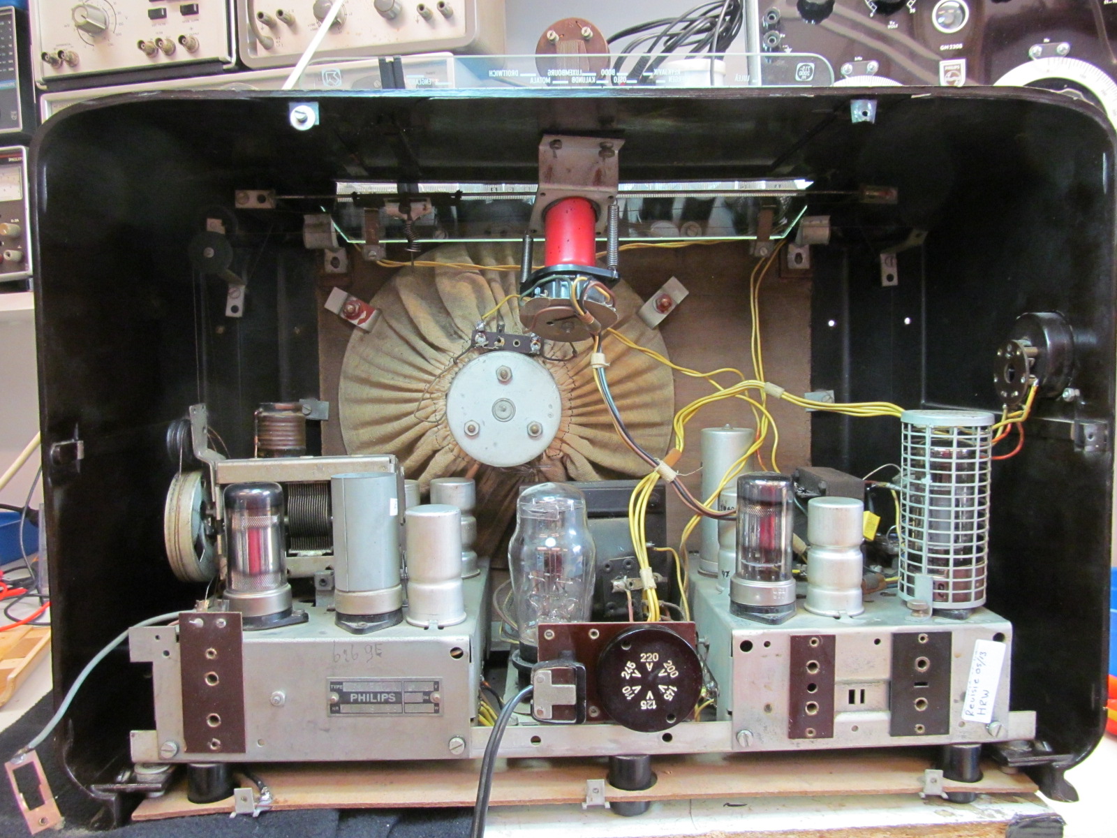

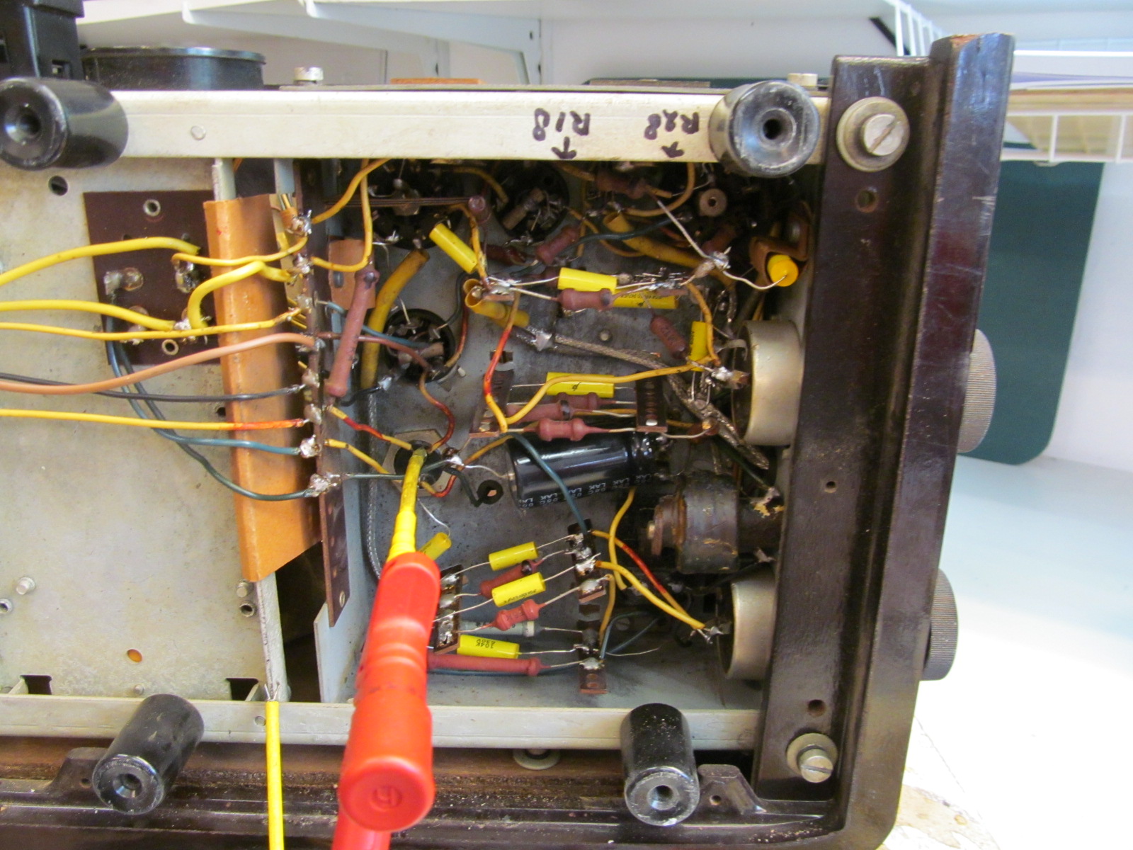

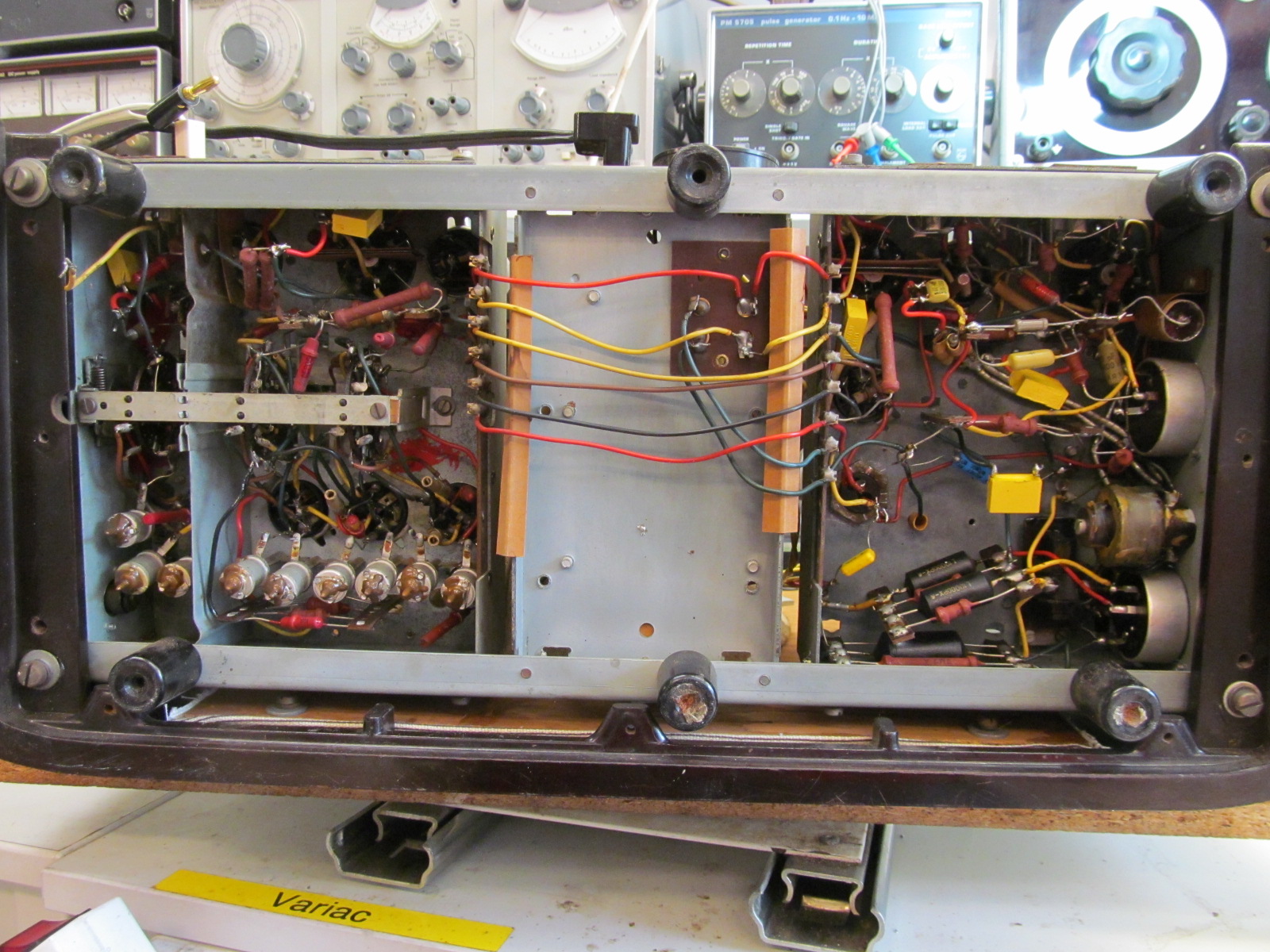

Ik had al een tijdje 2 stuks BX560A staan om nog een op te knappen. Aan beide was al eens gewerkt. 1 was fraaier dan de andere hersteld. In eerste instantie de radio opgestart met een wat mindere revisie, print condensatoren en slordig gesoldeerd. Toch speelde de radio, helaas maar kort. Als vrij snel stopte het geheel. Verder had deze radio wat minder fraaie houten panelen, De afstem condensator was provisorisch vastgezet omdat de speciale veren weg waren, potmeters kraakte en regelde niet lekker.

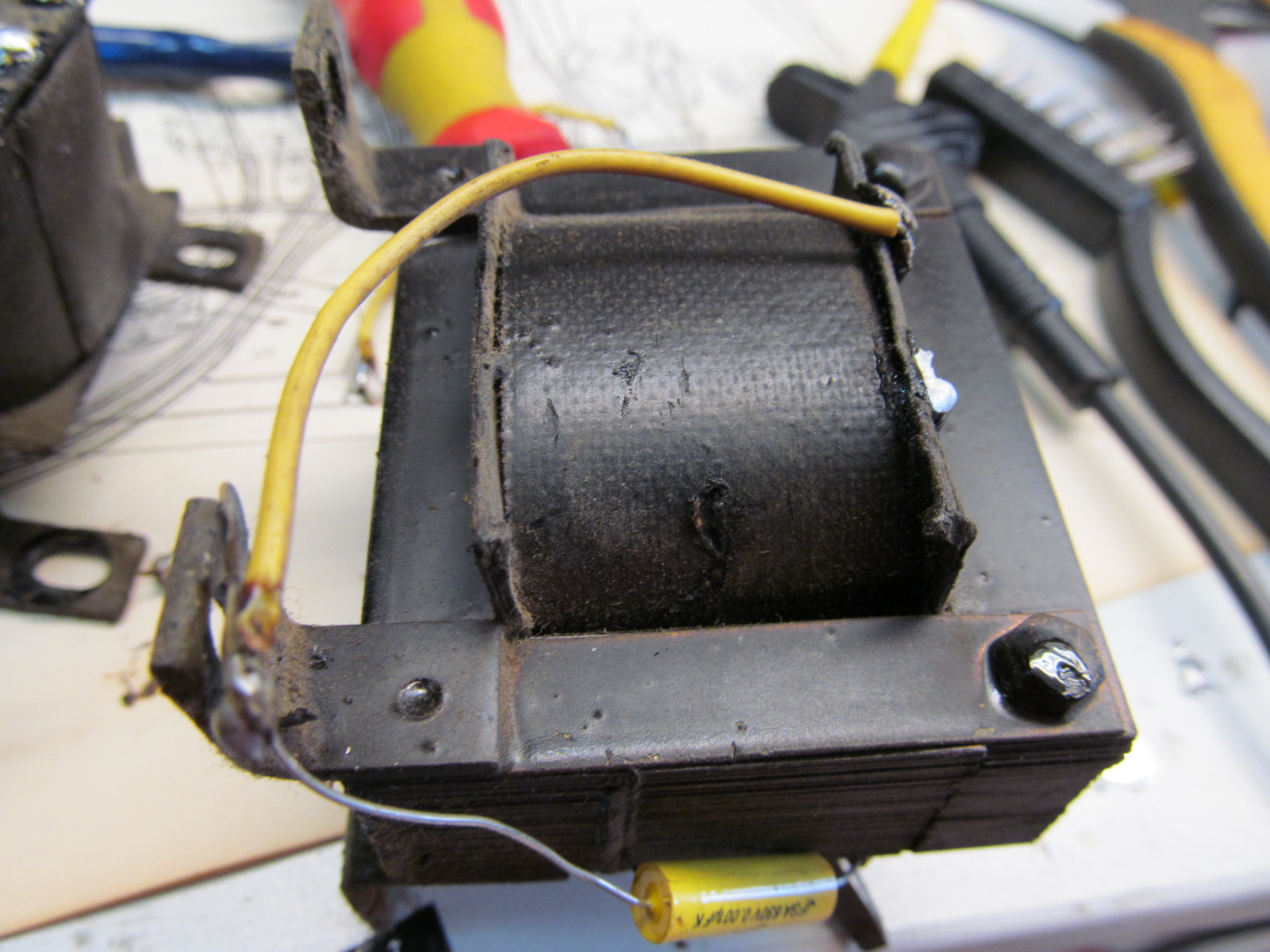

Toen maar de andere er bijgepakt en besloten van de 2 radio's 1 goede te maken. De 2e radio gaf ook al snel problemen, de AZ1 was op en na vervanging begon de UGT aan de secundaire zijde flink door te slaan. Ik heb van beide radio's de beste onderdelen gebruikt en 1 samengesteld. Van Achim snel en EM4 toegezonden gekregen. Deze zit er ook al in, geeft fraai licht maar geen reactie op het afstemsignaal. dus dat moet nog nagekeken worden.
Foto verslag
