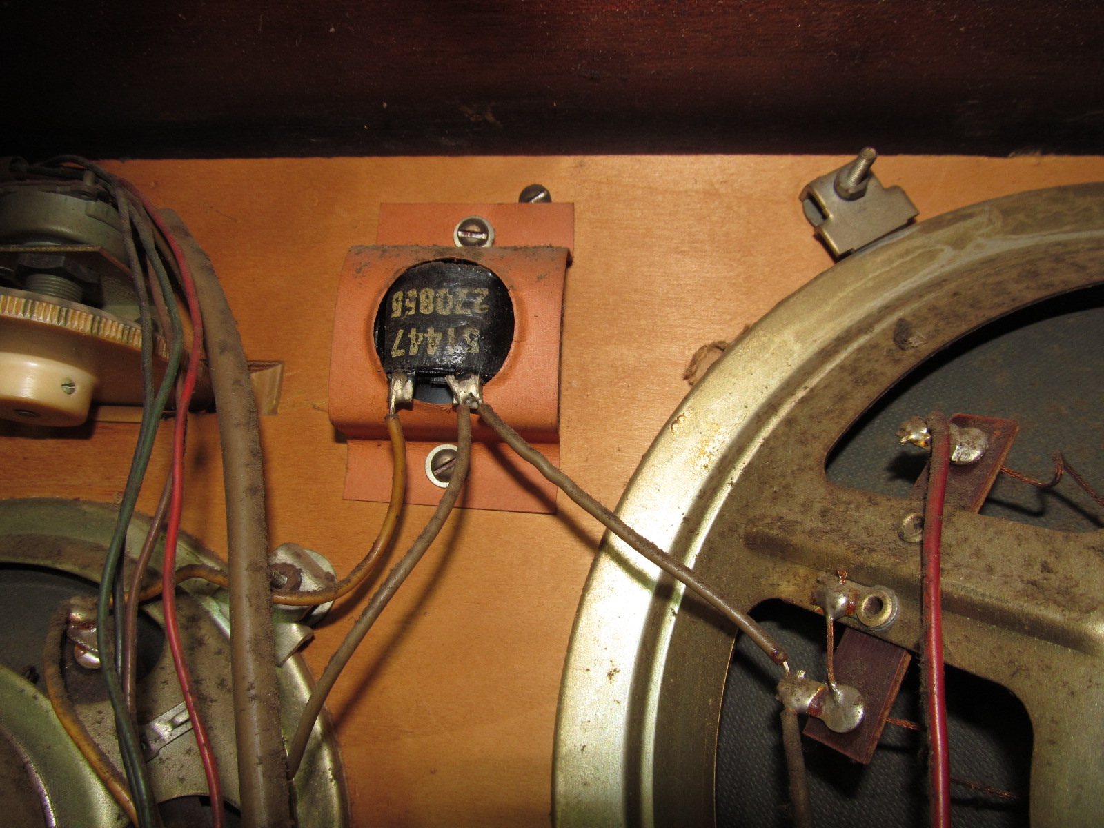

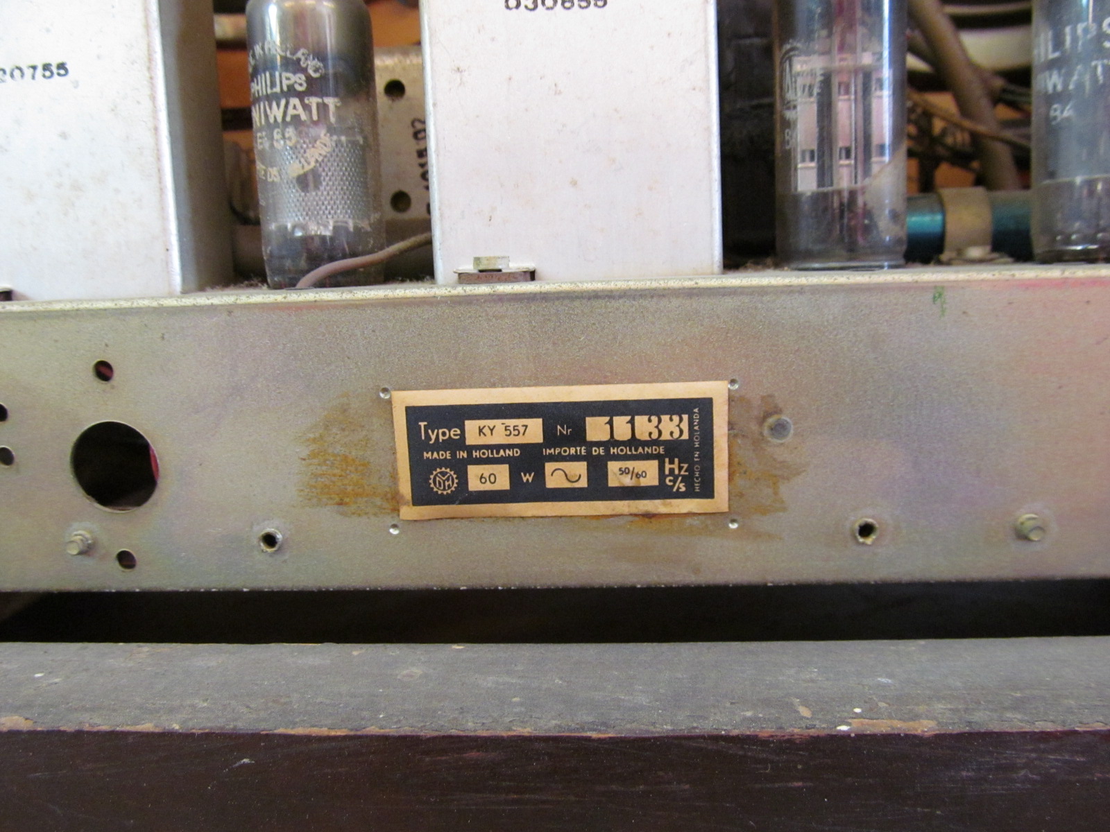

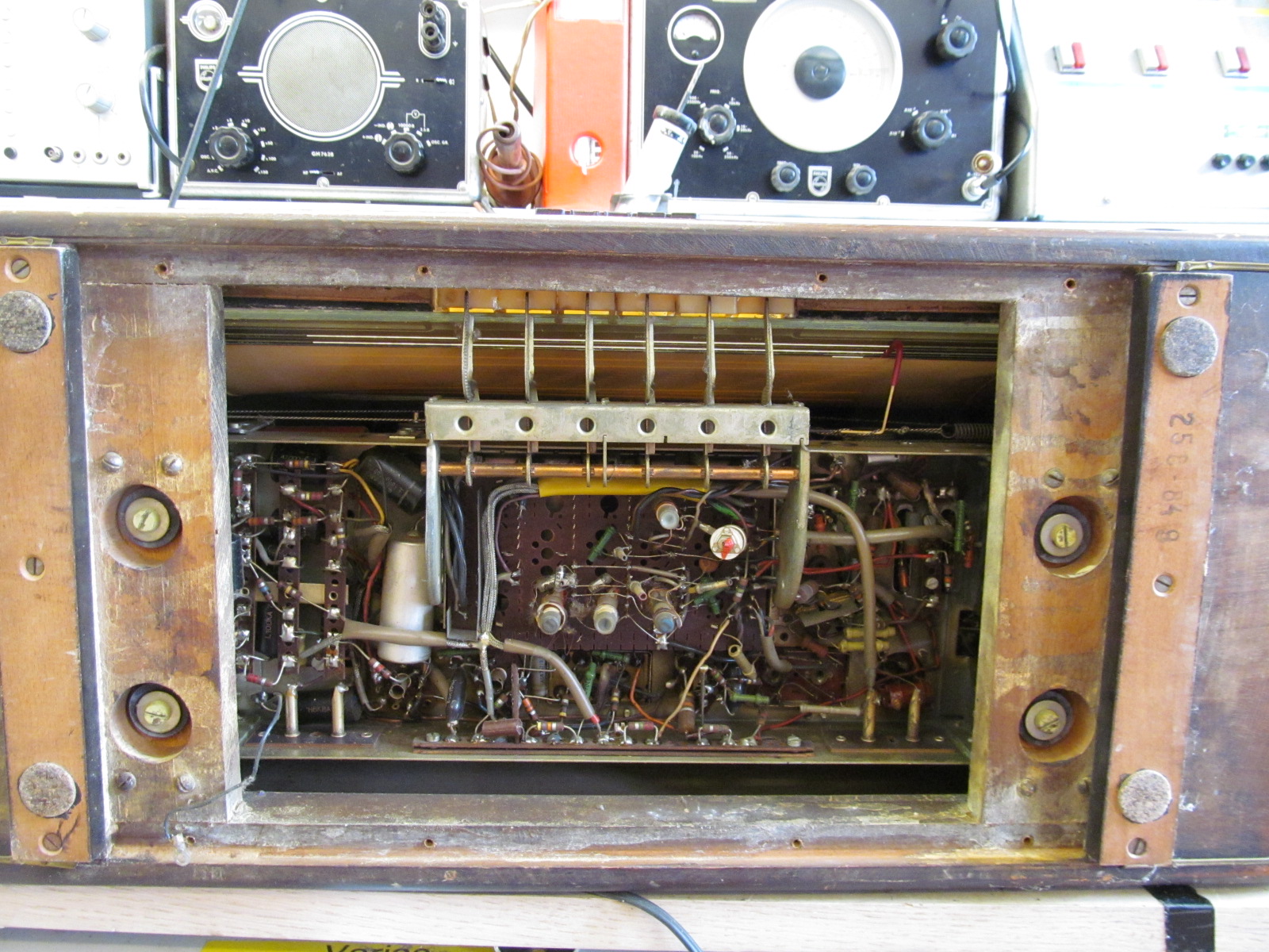

Hoi Henk,
Zit het jaartal niet verwerkt in het typenummer, het middelste cijfer?
Zou dus van 1955 kunnen zijn.
Het rare ding bovenin bij de luidsprekers is een filterspoeltje over de kleine Ls.

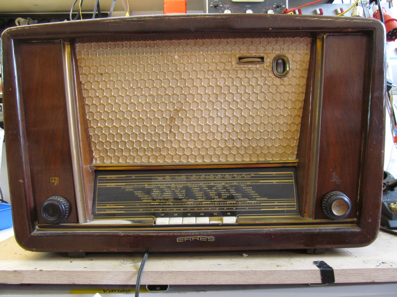

Erres KY557 werd gestart door hkruis

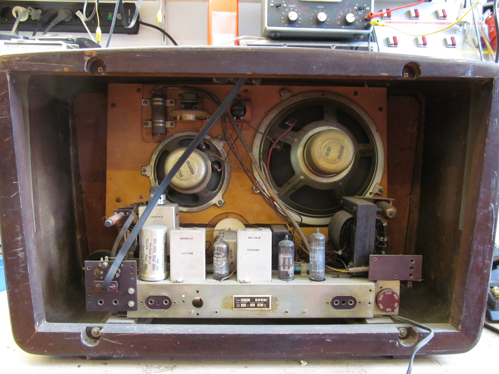

Enige tijd terug een KY557 overgenomen. ben op het ogenblijk veel met houtwerk bezig. Maat tussendoor ook nog aan wat radio's werken. Dus de KY557 eens op de werkbank gezet.
Kennelijk is er nog niet eerder aan de radio gewerkt, veel stof, weinig nicotine. De radio speelt niet. De kast is hier een daar beschadigd..
Leuk toestel om te zien met een bekende buizenbezetting ECC85, ECH81, EF85, EABC80 en El84, EM80.

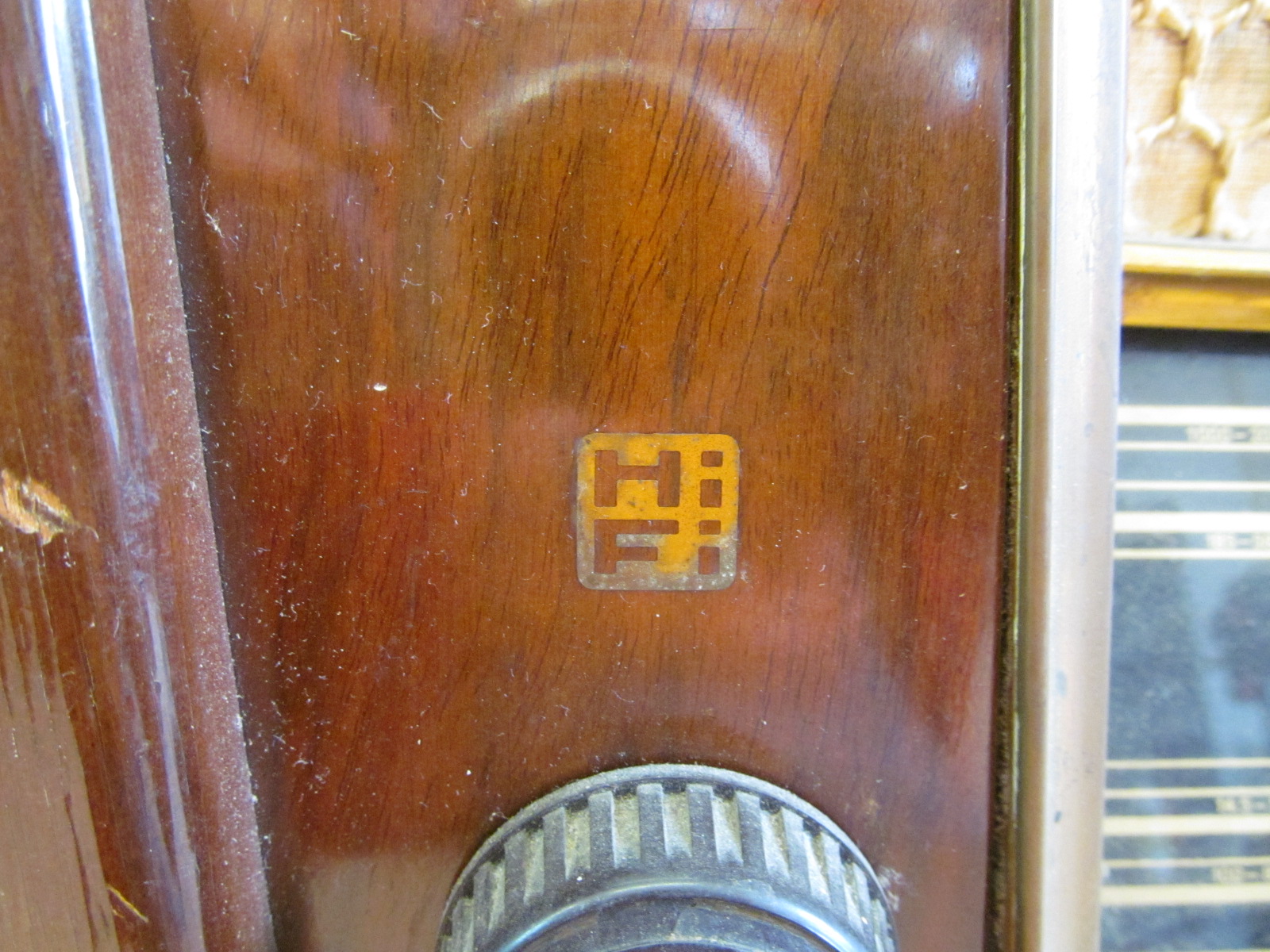

Ik begrijp uit de doc. dat er ook nog iets van een HFS moet bestaan, geen idee wat men bedoeld. Ook het productie jaar is mij onbekend en heb er ook nog niet naar gezocht.
Na de kast uitgezogen en geblazen te hebben valt als eerste op dat Erres kennelijk veel leveranciers voor de componenten had. Deels Hunts en Philips weerstanden en een Doublier Elco. Condensatoren van Philips, Wima en nog wat onbekende c's. Lijken op een Styroflex maar er zit een bruine laag overheen, die er direct afbrokkelt als je er naar kijkt.

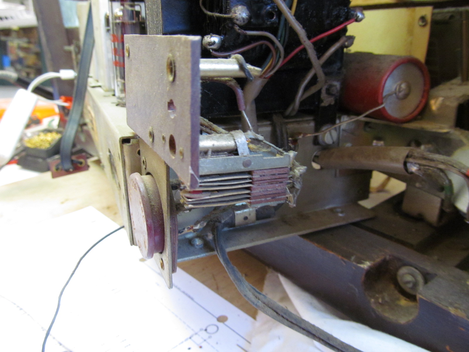

Tussen de luidsprekers zit ook nog een vreemd C/ component. Ik heb de radio ondertussen weer spelend met de nodige vervorming op de FM, Ook werkt niet de gehel band en kloppen de frequenties niet. Volgens mij is er niet gedraaid aan kernen.
