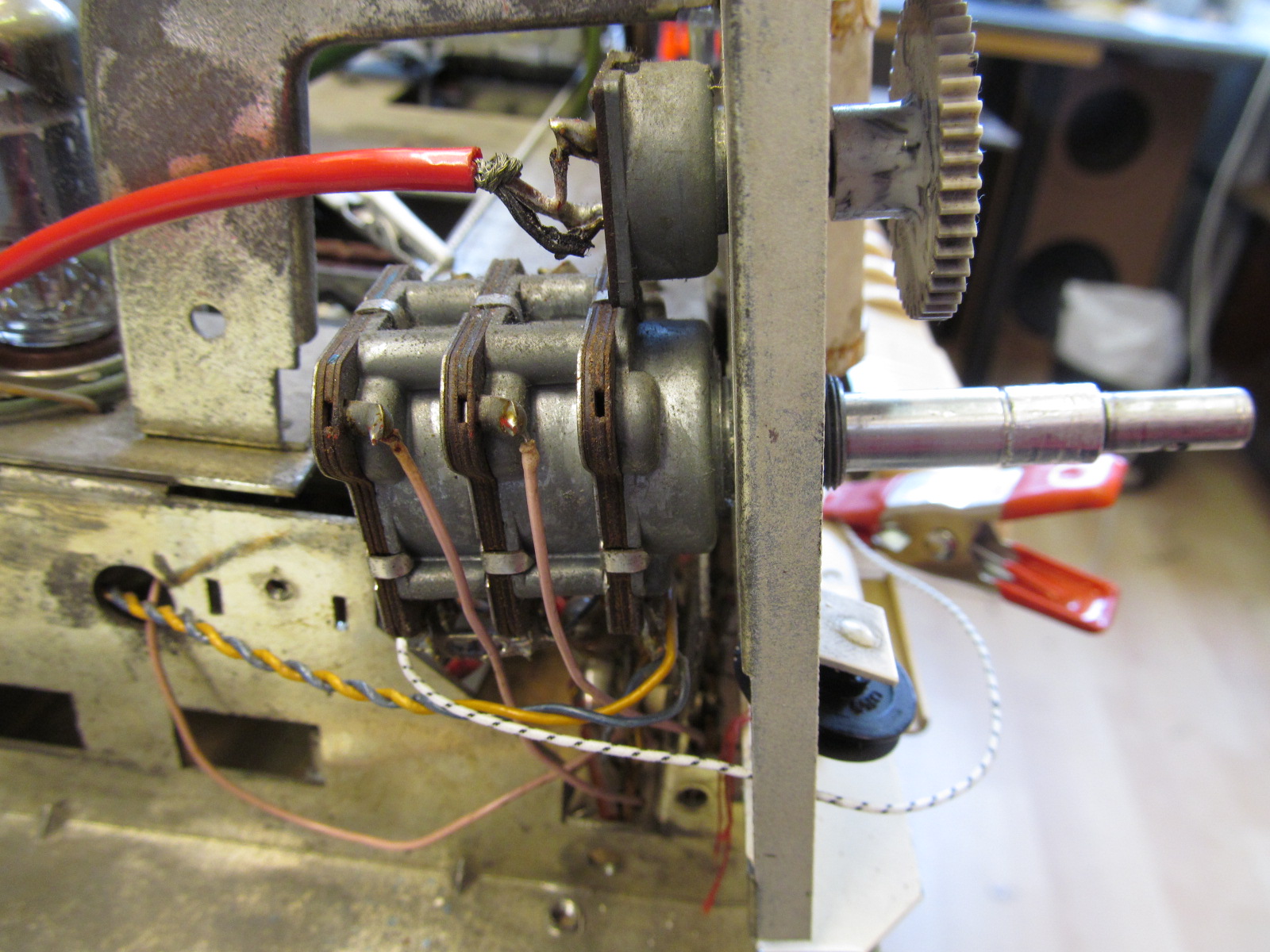

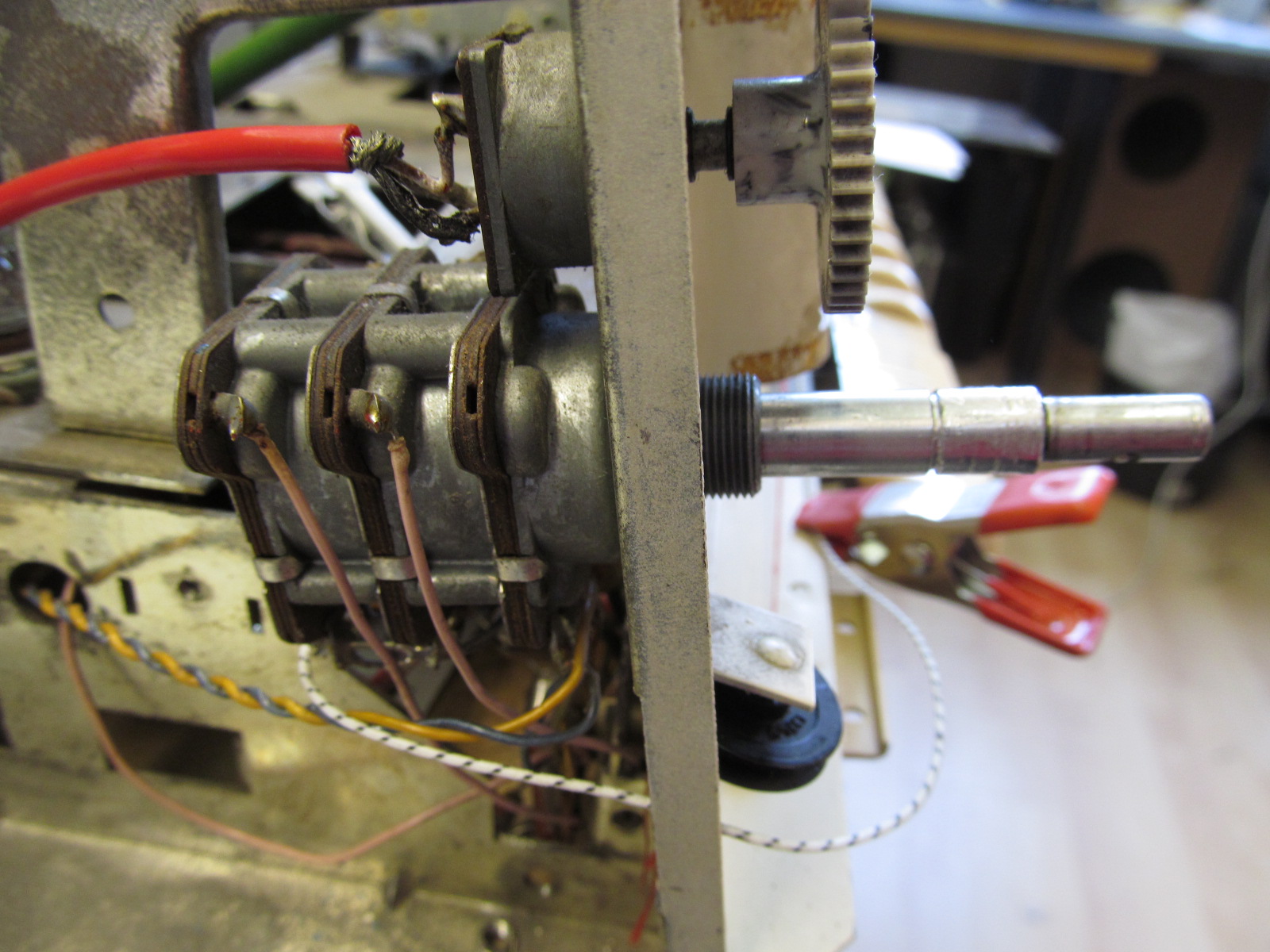

In een ander topic gemeld bezig te zijn met een chassis van een Grundig SO390 meubel. chassis is gereed , speelt weer prima. Schaaldraden vervangen. er is nog 1 probleem en dat is de gecombineerde potmeter voor volume en balas. Het volume potmeter gedeelte bestaat uit een stereo deel (dubbel) en wordt bediend door de dunne as die in een dikkere as loopt. De bediening van de binnenste as loopt soepel.
De buiten bus\as voor de balans regeling, daar is geen beweging in te krijgen. In het verleden kennelijk ook al een probleem geweest, gezien de afdrukken van een forse tang. De bus is niet geheel rond meer, desondanks loopt de binnenas soepel.
Ik heb geprobeerd het los of soepel te krijgen met kruipolie en met warmte. Beide werkt niet. Ook het uitoefenen van enige kracht met een griptang met karton ertussen lukt ook niet.
kennelijk zit het vast in de eerste protmeter. Het demonteren is natuurlijk een behoorlijke klus, dus misschien heeft iemand nog een idee.
