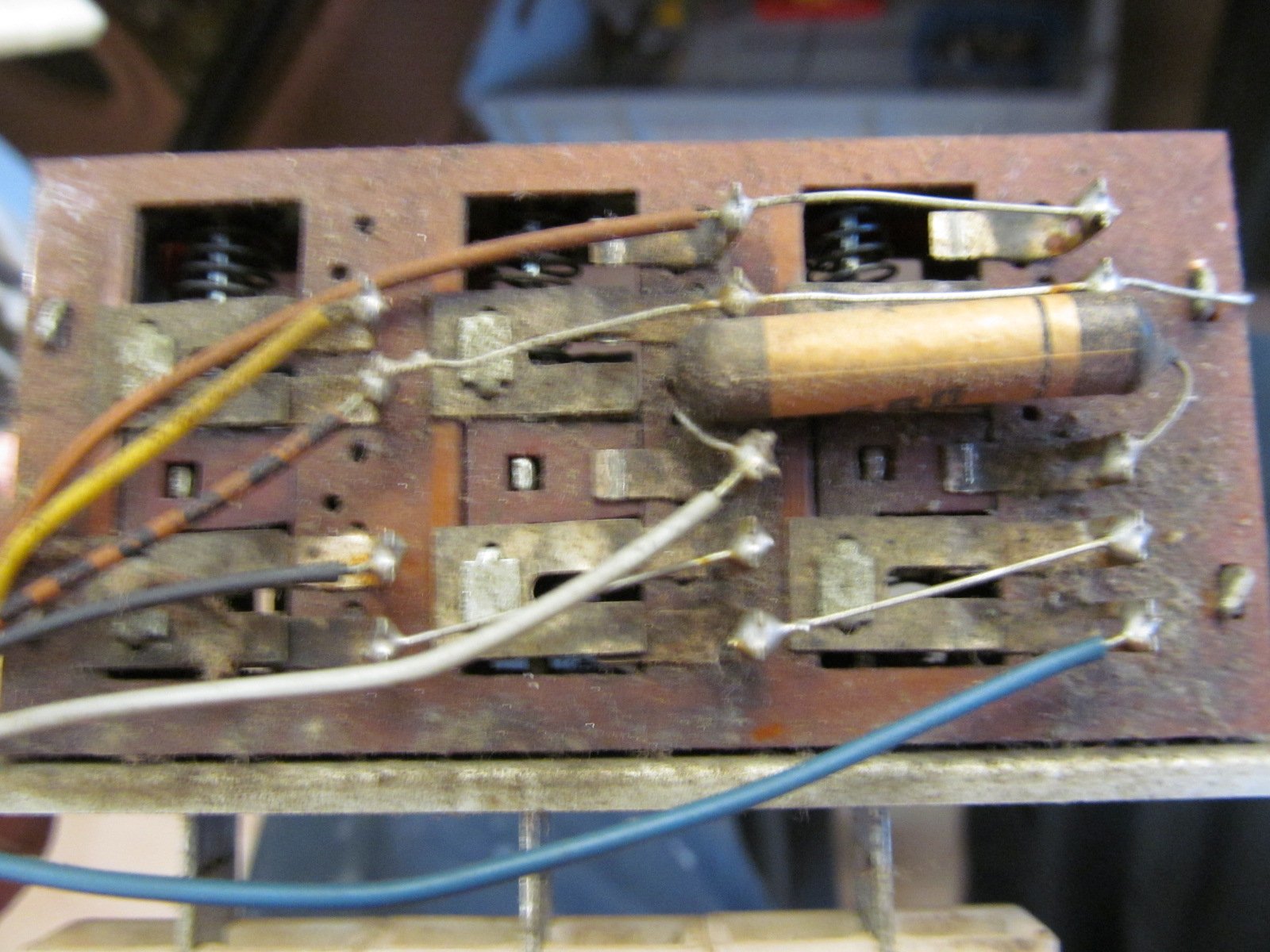

Hallo henk heb er sinds kort ook 1 .Kan je misschien nog terug vinden wat de waarde is van de condensator van de keuze schakelaar van spraak solo en orkest?Schema heb ik wel maar waardes niet te lezen .En op de ero zelf ook niet meer.Alle andere waardes heb ik wel al .Alvast bedankt gr ruud

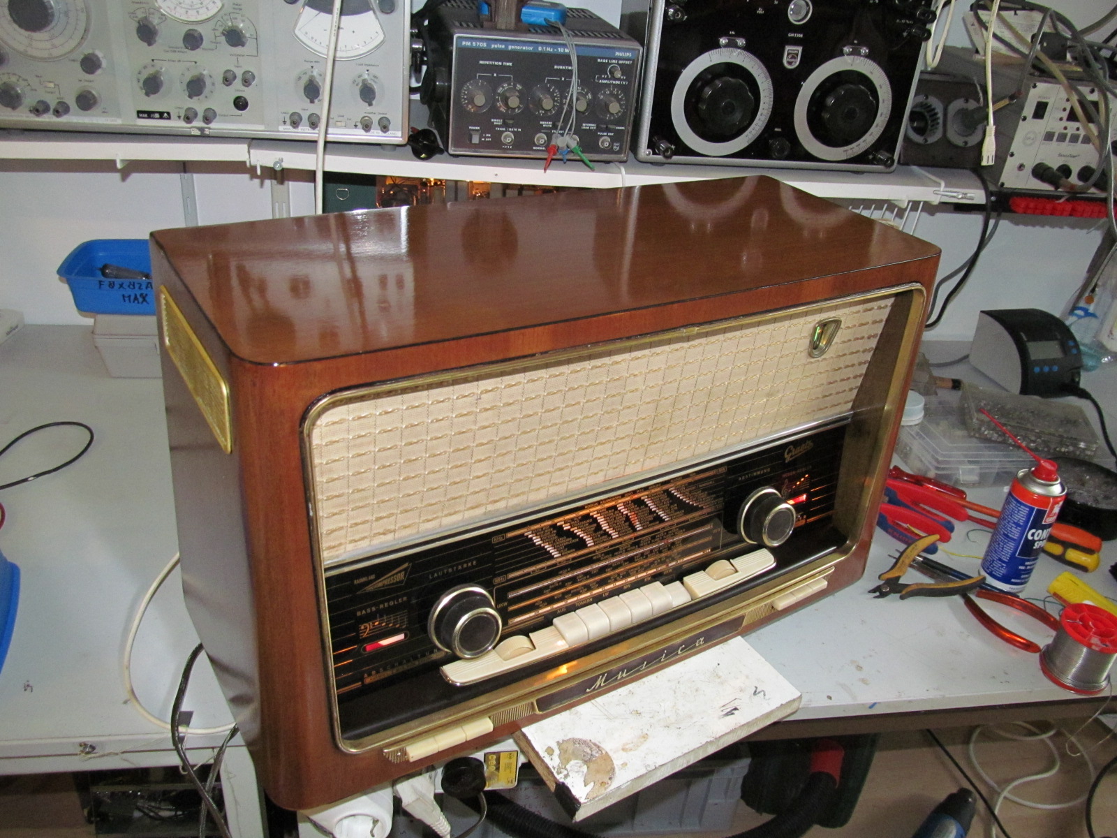

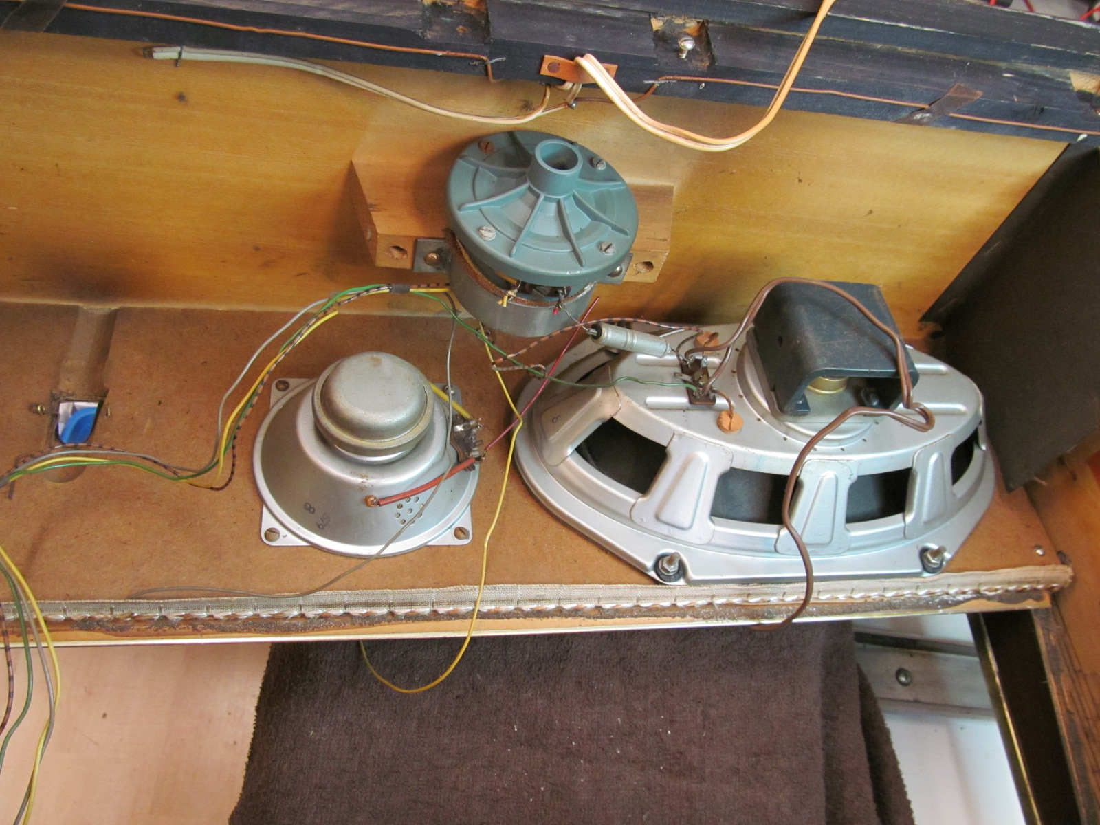

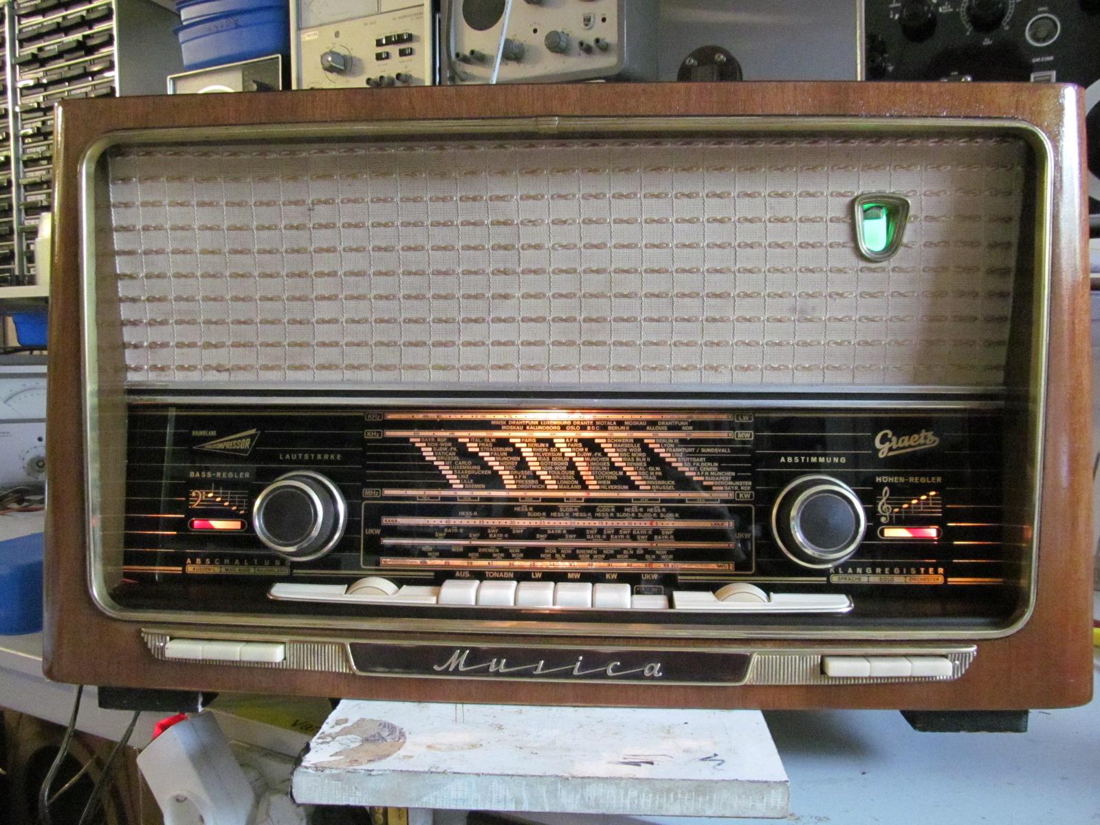

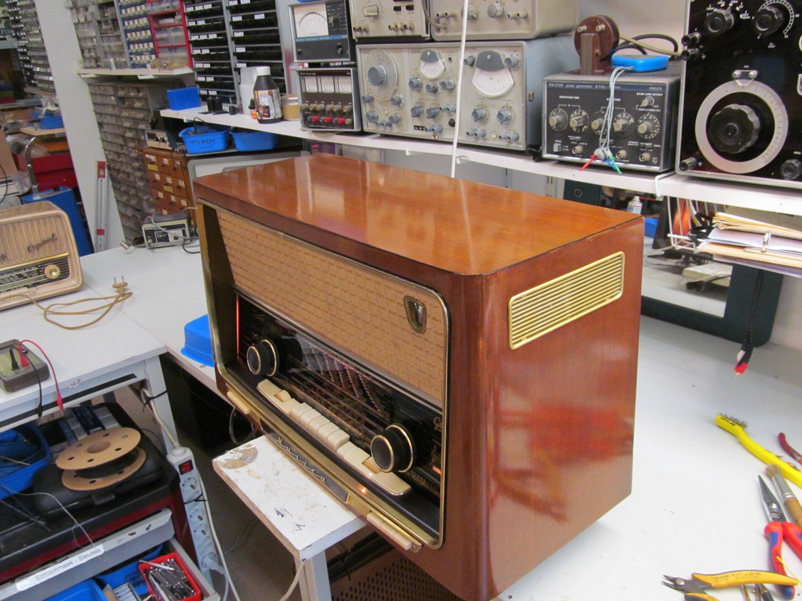

De radio is weer in orde. Alle Ero condensatoren zijn vervangen. Ook de verlopen weerstanden. ge gelijkrichter is vervangen door een brugcel. vervangen buizen ECC85, ECH81, en EM81. De zijroosters zijn gespoten in brons goudverf. De kast is geheel uit elkaar geweest om het doek te reinigen en de om de kast opnieuw in de lak te spuiten. Het chassis staat er nog los in. Dit omdat de bas luidspreker er nog even uit moet. Bij veel bas hoor ik deze wat klapperen. het effect van de schallcompressor is duidelijk waarneembaar en draagt bij aan het goede geluid van de radio.
