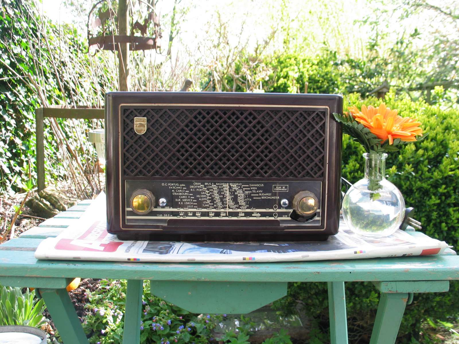

04 mei 2013 08:03 #31548 door Huub
Wat cees zegt dat maakt met allen buizen radio,s uit en versterkers
netstekker goed om draaien tegen brom Huub
03 mei 2013 22:57 #31543 door Cees
Hallo Sander,
Welkom op het forum.
In verband met het brommen van het U (U= universeel) radio'tje
kan het nuttig zijn om de stekker om te draaien.
De stekker moet dan zodanig in het stop contact zitten dat de nul leider
met het chassis of wel massa is verbonden.
Kun je controleren met een spanning zoeker.
Als het neon lampje brand dan moet de stekker even worden om gedraaid.
Het wil vaak wel helpen, minder of zelfs geen brom meer en een
betere ontvangst, minder storing.
Zo is het ook wat veiliger om er aan te werken als het chassis aan de nul zit.
Succes met het leuke radio'tje, vr gr Cees.
03 mei 2013 19:09 #31536 door peter1952
Dat brommen kan inderdaad door de elco's komen die slecht geworden zijn, echter ook door de eindbuis die te veel stroom trekt. Vooral de UL41 heeft hier nogal last van. Meestal brandt dan ook het schaallampje te fel.
Een punt van zorg is de ratelcondensator. Vroeg of laat maakt die sluiting. Het beste is deze aan één kant los te nemen om ongelukken te voorkomen. Als je de achterplaat los neemt zit die ongeveer in het midden, onder een dikke groene weerstand, die op een steun zit. Het is een vrij forse, zwarte condensator (z.g.n. teerknol). Vaak is die condensator aan één der uiteinden al min of meer gesmolten. Ook zal deze condensator warm aanvoelen als het toestel enige tijd heeft aangestaan (en dat mag beslist niet!).
Verder een leuk toestelmet een behoorlijke gevoeligheid en redelijk geluid.

03 mei 2013 15:40 #31526 door Bert Kn
Sander,
Welkom op dit forum.
Trouwens best een mooie foto niets mis met je mobieltje.
Betreffende het kraken van de potmeters wil tuner cleaner 600 van Kontakt chemie nog wel eens helpen.
Verder sluit ik me bij Henk aan.
