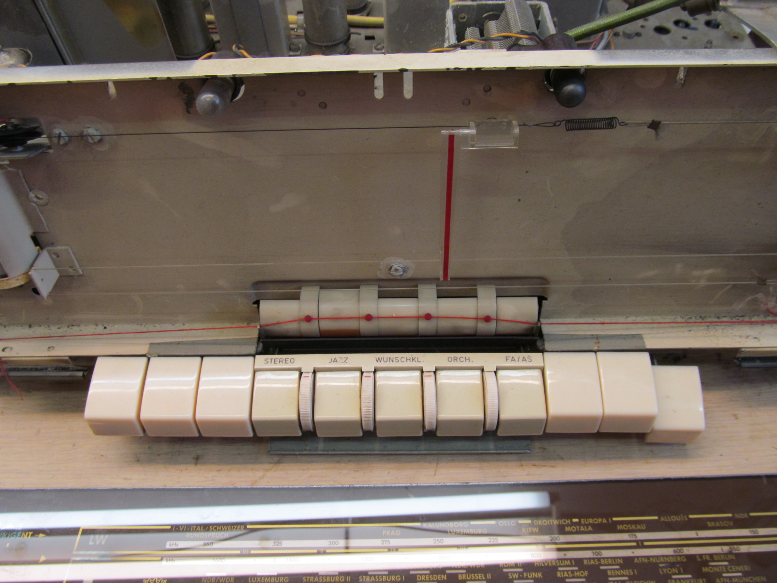

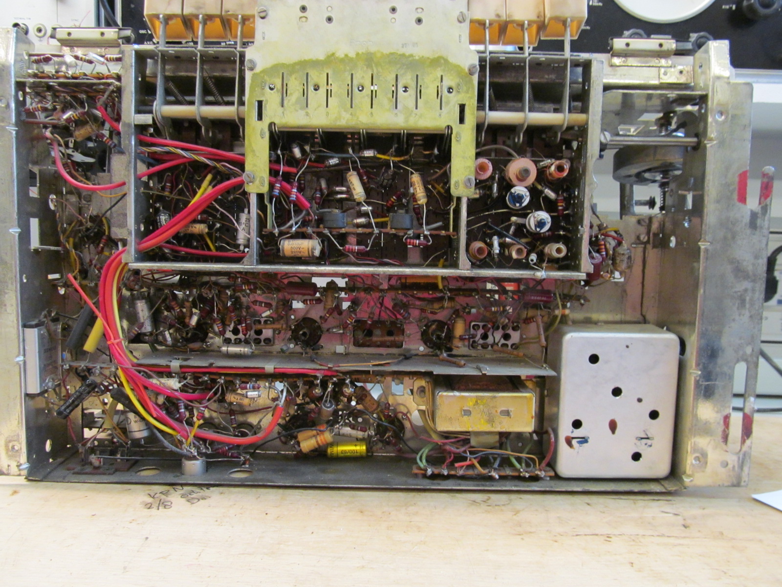

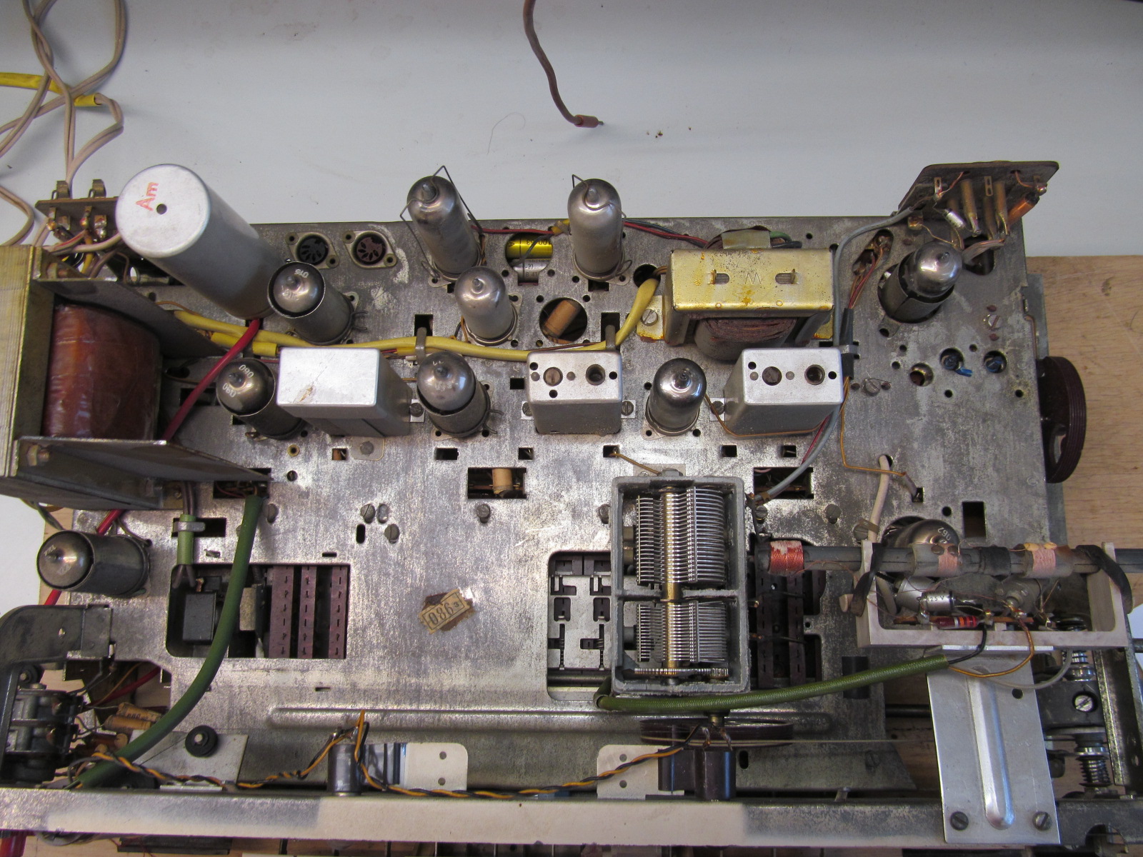

Hallo Henk,
Ik ga kijken of ik die voor je kan vinden.
Hall wil, voor zover ik weet, zeggen: aansluiting nagalm-unit HVS1 (Raumhall-Einrichtung)
En dat zullen er beslist niet veel zijn.
In ieder geval een van de grotere radio's
Groet,
Han
EDIT
Het zou best het chassis van de SO390, of de SO380, kunnen zijn.
Dure meubeltjes!
Groet,
Han
EDIT
Dure meubeltjes!

Grundig model\type gezocht werd gestart door admin
Ik heb een chassis van Grundig op de werktafel staan. Op de achterzijde is vermeld nummer 220107085.
Stereo eindtrap met 2 x ECLL80, Hall, Ik zoek het bijbehorende type van Grundig. Je zou denken 7085, maar dat is het niet.
Wie heeft enig idee.
