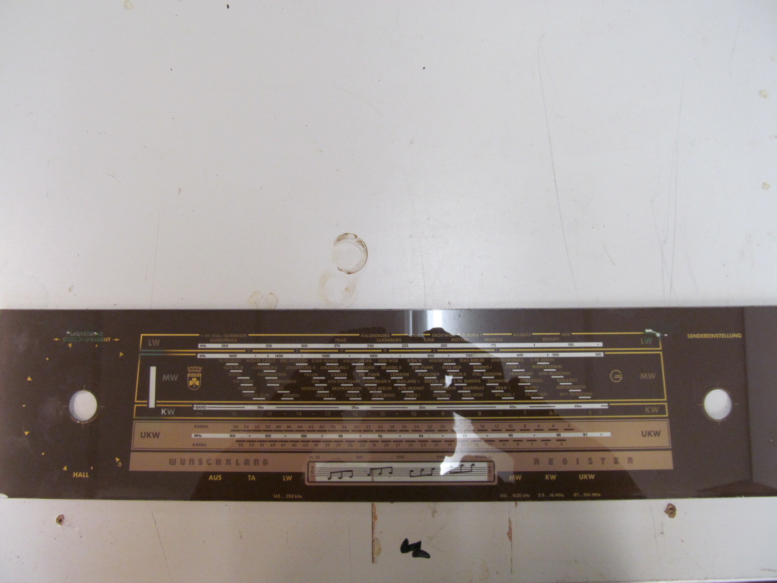

ik heb je raad opgevolgd en zat inderdaad verkeerd te kijken. Het moet wel de SO380 zijn. De SA280 heeft geen Raumklank. Ik begrijp nu ook de extra toebehoren die erbij vermeld staan.

Zou ik ook doen, Henk

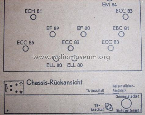

Maar eerder in deze draad heb ik al gemeld dat de SO390 U/S en WE anders zijn.
Die hebben inderdaad 4x EL84 als eindtrap.
Maar de standaard SO380 en 390 hebben wel degelijk 2x ELL80 als eindtrap.
Kijk maar in het schema van de SO390 in de schematheek
En vanwege die aansluiting Raumhall-Einrichtung blijf ik daarom denken aan de SO380 of SO390

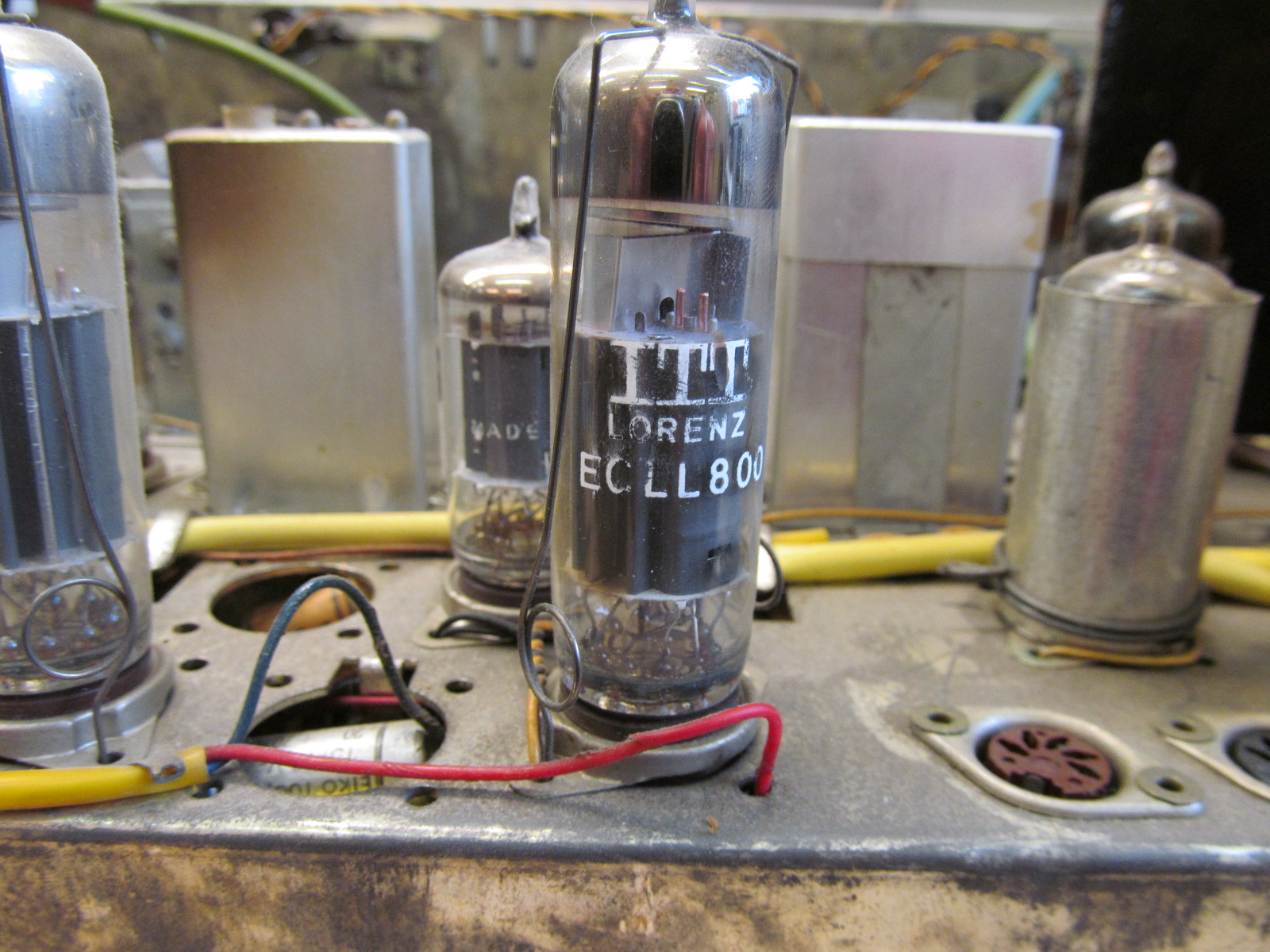

Aan de hand van de buizen specs. blijkt dat de ECLL800 de opvolger is van de ELL80. Op de extra Triode na is de buis wat pin bezetting betreft uitwisselbaar..
Ik ga voorlopig even op basis van dit schema verder.

Bedankt voor het meedenken. Het is geen raad de radio, maar toch goed geholpen. De S0380 en 390 is het niet, die hebben El84 als eindtrap.
De opstelling van de buizen komt overeen met de SA-280 die Thijs noemt. Zoals Han zegt zullen de ELL80 wel vervangen zijn door de ECLL800 buizen.

Voor zover ik weet zijn de chassis van SO280, SO290, en SO380 deels identiek.
Of dat ook geldt voor de SO390 durf ik zo gauw niet te zeggen.
Waarschijnlijk wel.
Al hebben de SO280 en SO290 geen aansluiting voor een Raumhall-Einrichtung
De 200 heeft een chassis type W11 en de 300 type W7a
Wel hebben ze weer dezelfde 11 buizen.

Ik denk dat het een chassis uit een Grundig SO-280 is.
