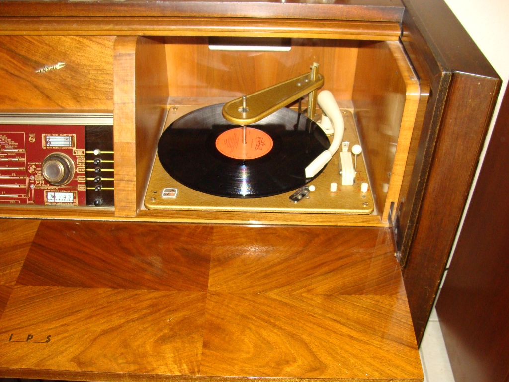

10 apr 2013 00:24 - 10 apr 2013 00:25 #30767
Aanpassing Philips hifi Platenspeler In FX995A werd gestart door Bert Kn
Omdat het AG3021 nogal een hoge naald druk rond de 7 a 8 gram heeft ben ik gaan experimenteren.
Met gebruikmaking van een ander veertje heb ik de naaldkracht van de FX995A met de AG3021 terug kunnen brengen tot 4,5 a 5 gram.
De kwaliteit bij dit afspeel gewicht heeft er geen afbreuk aan gedaan.
Ik heb ook nog een nieuwere plaat stereo met deze naaldkracht afgedraaid met een lamp op de plaat gericht om te zien of de groef van de plaat niet aangetast zou worden hetgeen niet het geval was.
