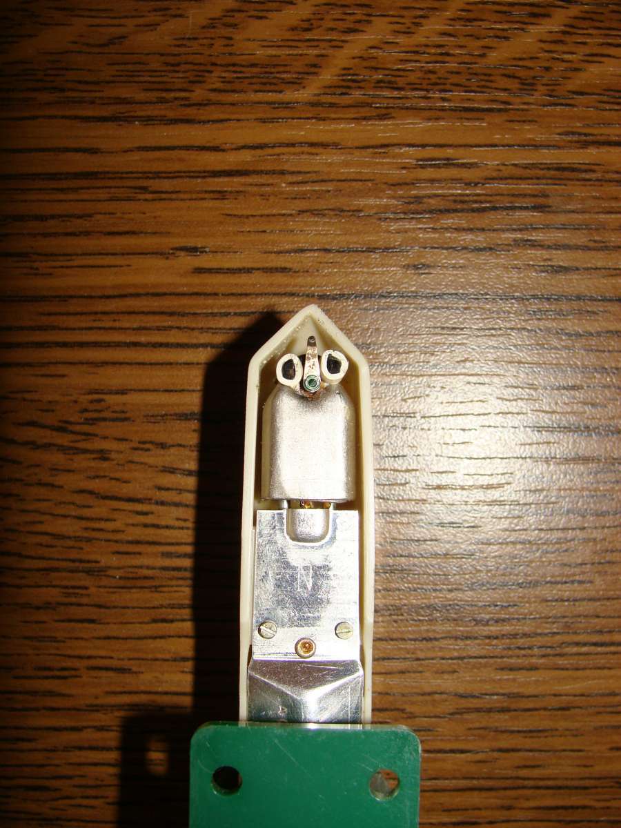

Ik heb bij twee van mijn meubels beide elementen 45 en 78T.
De twee 78T elementen bleven inderdaad heen en weer zoeken hetgeen ik heb opgelost zie afbeelding.

Bert ik vind dat ook een mooi meubel een rijk bezit gewoon
goede speler er zijn ook voor deze Dyn kop 78 T naalden
Met een groene stip Maar het is veelal beter de naalden
Zoo MIN als het nodig is er uit te halen
Omde dat het rubber van binnen in deze elemten vaak verdroogt is
En dan heeft de naad geen vastheid meer van binnen
Zoo dat deze heen en weer blijft zoeken . Huub
