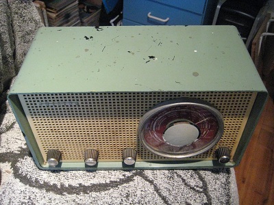

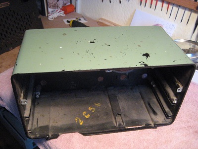

Deze week de beloofde kast van Henk gekregen en de vermogensweerstand.
Nadat de weerstand geplaatst was speelde het toestel weer maar met weinig volume.
In al mijn simpelheid ben ik maar 1 voor 1 de buizen gaan verwisselen en bij de laatste (natuurlijk)
was het bingo, de UL84 dus
Na vervanging speelde het toestel weer op volle sterkte
Nu aan de kast beginnen, deze is groen en ik wil hem graag de bruine orginele bakeliet kleur hebben.
Ik ga een poging wagen met afbijt, in het verleden heb ik daar goede resultaten mee gehad,
wel tijdens het gebruik steeds goed afspoelen.
Als alle verf eraf is cleaneren met Commandant 4 om het daarna een week in
de parafine olie te laten staan.
Na die week goed uitwrijven en in de blanke silicone vrije was zetten
hopelijk gaat het lukken.
Ik zal hier foto`s van het resultaat plaatsen.
Lee

Als ik de foto van de beschadiging zo zie krijg ik de indruk dat diezelfde plek al eens eerder gerepareerd is geweest met plamuur.
De kast is dus ook al eerder (zichtbaar aan de droogsporen ) overgespoten.
Bakkeliet breekt nml niet op zo'n heel klein stukje en laat niet dergelijke "krimpscheuren" achter.
De kleur van het "bakkeliet" is ook wel verdacht grijs.
Perfect dat je een complete kast van Henk mag overnemen.
Komt alles weer netjes voor elkaar :smilythumb:
