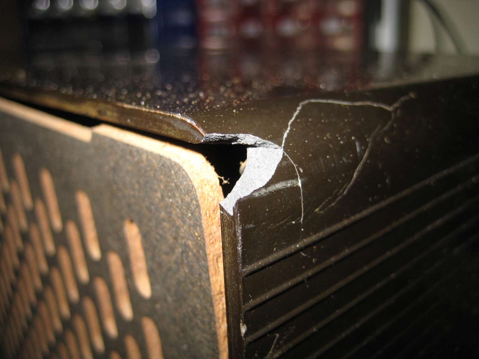

24 feb 2013 07:17 #28816
door Lee
Beantwoord door Lee in topic Reparatie B2X80U
Hoi Rene
De kast een kleurtje geven zou kunnen maar vind ik persoonlijk minder, ik zou dan
eerder gaan voor een licht kleurverschil maar...dat is een kwestie van smaak
De schroefgaatjes waren inderdaad opgevuld met iets van was ofzo, omdat het een U-tje is
wist ik dat je daar niet met de handen aan moet komen
Het is inderdaad riscant om zo`n toestel te versturen, zelf heb ik het al vaker gedaan
maar dan was het zo goed ingepakt dat er praktisch niets mee kon gebeuren, het is
ook altijd goed aangekomen
Helaas doet niet iedereen de moeite om het veilig te versturen dat is nu eenmaal het risico van kopen
en laten opsturen.
Er zijn ergere dingen dus ik maak mij er niet zo druk meer om, ik los het wel op
Misschien vind ik wel ergens een lege goede kast :woohoo:
Lee

24 feb 2013 07:07 #28815
Beantwoord door Rene Daemen in topic Reparatie B2X80U
Hoi Lee,
wat je kan doen als je kast gerepareerd is een kleur geven zoals philips dat deed
dan zie je weinig van de breuk
als je een stukje uit een andere radio moet zetten heb je kleur verschil
bakelieten toestellen versturen is wel riskant zeker als het niet zo best verpakt is
en géén breekbaar op staat.
als je klaar bent vul je de gaatjes van de knopjes met wat kaars vet of was
er staat stroom op de schroefjes.
succes met je reparatie
Mvg René Daemen

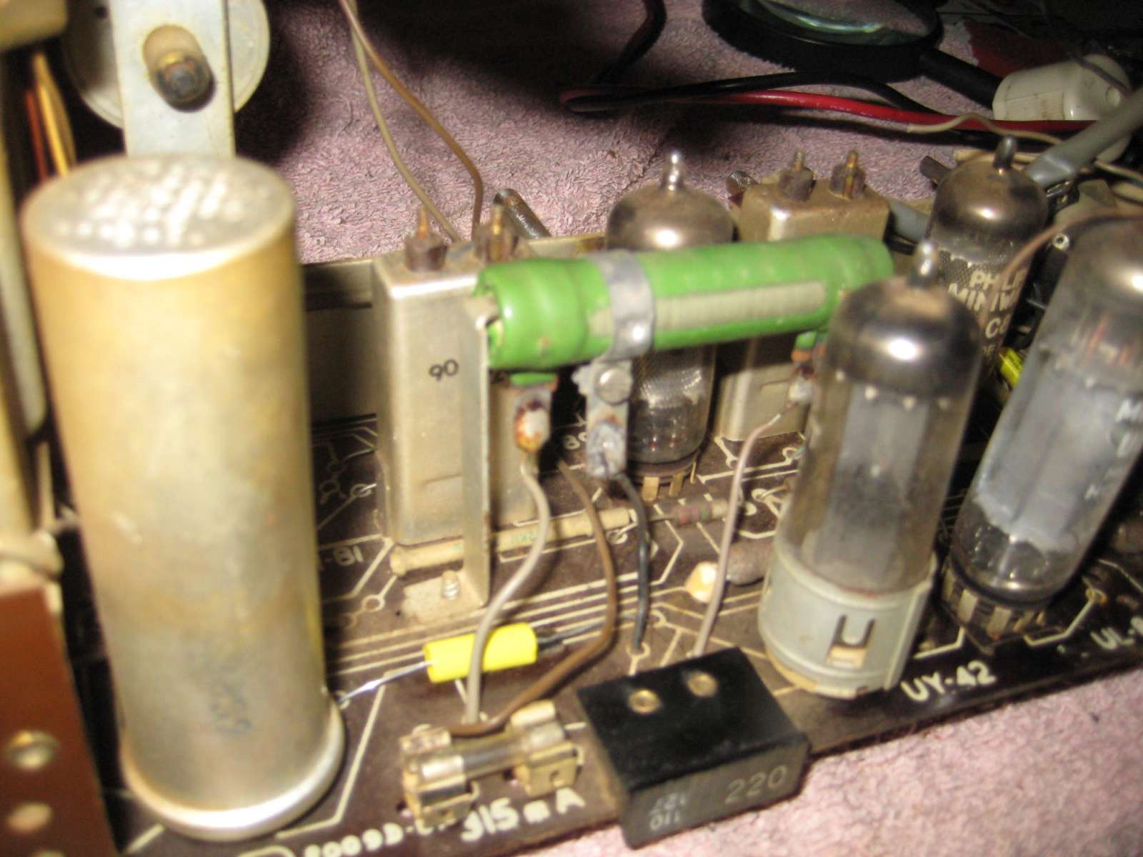

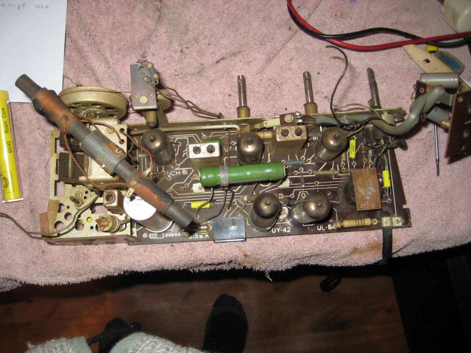

Gisteren de op MP gekochte B2X80U ontvangen.
Ik heb al zo`n toestel maar deze was bedoeld voor de groepswoning.
Volgens de verkoper zou de radio goed spelen , ook de kast was op
een paar lichte krasjes na onbeschadigd.
Helaas zit er een barst in de kast en is er een hoekje uit, geen eerlijke info dus :banghead: .
Ik ga wel proberen om het netjes te repareren.
Ook speelt het toestel niet,totaal dood.
Nadat ik hem heb uitgekast ben ik maar eens gaan zoeken.
Omdat het toestel op een groepswoning komt te staan moet hij zo veilig mogelijk zijn dus heb ik uit voorzorg alle teerknollen vervangen voor de gele exemplaren.
Het schaallampje was defect dus vernieuwd, alle gloeidraden van de buizen gecontroleerd
maar die zijn in orde.
De groene weerstand lijkt mij niet orgineel, hij is regelbaar terwijl er in mijn eigen toestel
een zit met vaste waarde`s
Volgens het schema zou R12 350 Ohm moeten zijn dit klopt ,R11 zou dan 950 ohm moeten
zijn maar meet nul dus waarschijnlijk defekt en dus eerst maar eens op zoek naar een nieuwe.
Intussen eens uitzoeken hoe ik de kast geparatie netjes kan uitvoeren
Hier in Venlo ligt een dik pak sneeuw dus lekker hobbyen bij de warme kachel
Lee
