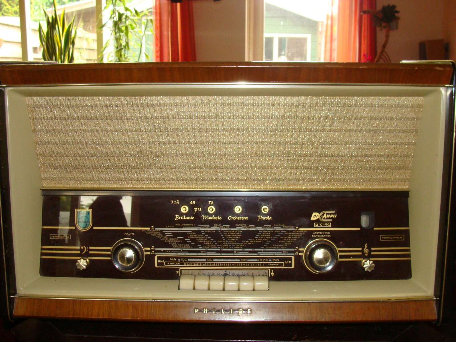

Het doffe klankkarakter is nogal typerend van de Philips radio's van 1958 en 1959. Zo klinken mijn Philips B5X82A, B6X82A en B7X72A ook dof. Als dit het enige exemplaar is wat je bezit zou ik daar niets aan veranderen. Heb je een tweede exemplaar, dan kun je daar op uitleven. Wat je kunt doen is in het tegenkoppelcircuit ingrijpen. Een andere mogelijkheid is voor FM weergave de de-emphasis weerstand van 47K naar 10K verkleinen. Hierdoor krijg je wat extra hoge tonen. Andere mogelijkheid is een kleine loudness condensator van 47 à 100 pF op de volumepotmeter monteren om bij lage volumestand de hoge tonen wat op te halen. Helaas gaat dit allemaal ten koste van de originaliteit, maar is wel bruikbaar als je dagelijks naar de radio wilt luisteren en een redelijk neutraal klankbeeld wilt overhouden.
Een andere oorzaak is de triode sectie van de EABC80. Deze fungeert als miller versterker *) (capacitief) die bij zwakke of geen ontvangst de hoge tonen stevig onderdrukt (een vroege FM mute schakeling dus). Hier kunnen de schermrooster weerstanden van het MF gedeelte in waarde omhoog gelopen zijn en moeten dus vernieuwd worden.
Buiten bovengenoemde mogelijkheden kunnen er ook andere oorzaken zijn. Hierbij denk ik aan een defecte hoge tonen luidspreker, scheidingsfilter, kontakten etc. en oh ja, AM is per definitie al dof, vanwege de geringe bandbreedte.

Bij mijn Philips B7X72A heb ik het volgende probleem.
Bij weergave op de FM mist hij een flink stuk in de sprankelende hoog weergave.
Op de MG LG en via de PU en bandrecorder ingang heb ik dat probleem niet.
De ontvangst op de FM is verder subliem alles komt volle bak binnen.
Wie kan hier wat over roepen?
