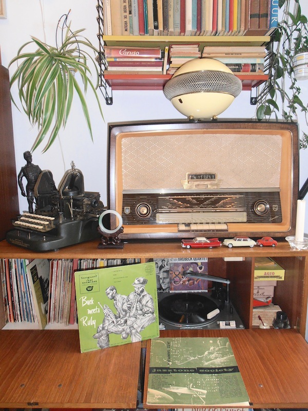

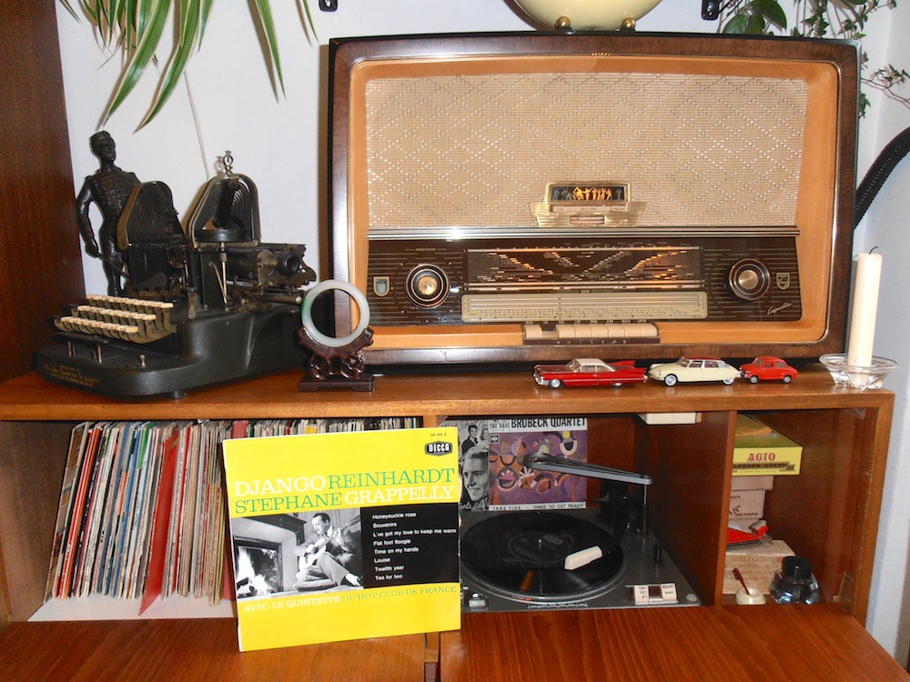

Bronkie schreef : Wat een echo hier
Inderdaad een prachtige radio. :thumbsup:

Wat een echo hier

Inderdaad HA is voor inschakeling van een buitenantenne. NAH is een bandbreedte regeling. Werkt op de selectiviteit van afstemming, zeg maar.

Nah is duits voor nabij. Lokale zenders dus, waarvoor weinig storing en een groot signaal te verwachten is.
Waarschijnlijk zorgt die toets voor een iets grotere bandbreedte, waardoor de hoge tonen verder gaan.
Verre zenders kunnen zwakker zijn en daardoor gevoeliger zijn voor gespetter van andere zenders en andere storingen, waardoor een kleinere bandbreedte gunstig kan zijn voor een rustige ongestoorde ontvangst, ten koste van wat hoge tonen.
Bij de BX680a, BX760x en nog wat toestellen is de bandbreedte ook schakelbaar. De geluidskwaliteit is bijzonder goed bij de ontvangst van een zender die ook breedbandig uitzendt. Dat zijn er maar enkele vanwege het ruimtetekort op de MG. Voor optimale kwaliteit zul je een eigen zendertje moeten gebruiken of op de kortegolf moeten speuren naar piraten en sommige wereldomroepen die lak hebben aan het kanaalraster.
Wat de knop daadwerkelijk doet, is vast wel te lezen in de servicedocumentatie.
