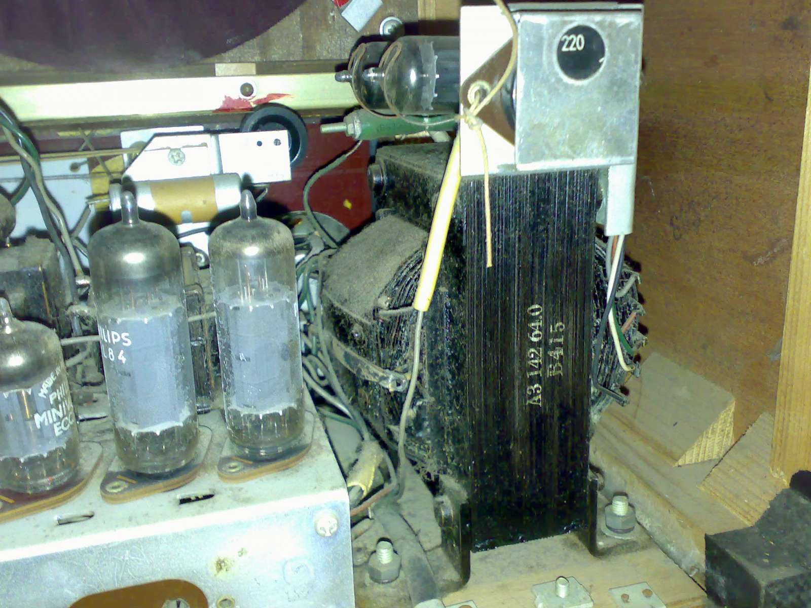

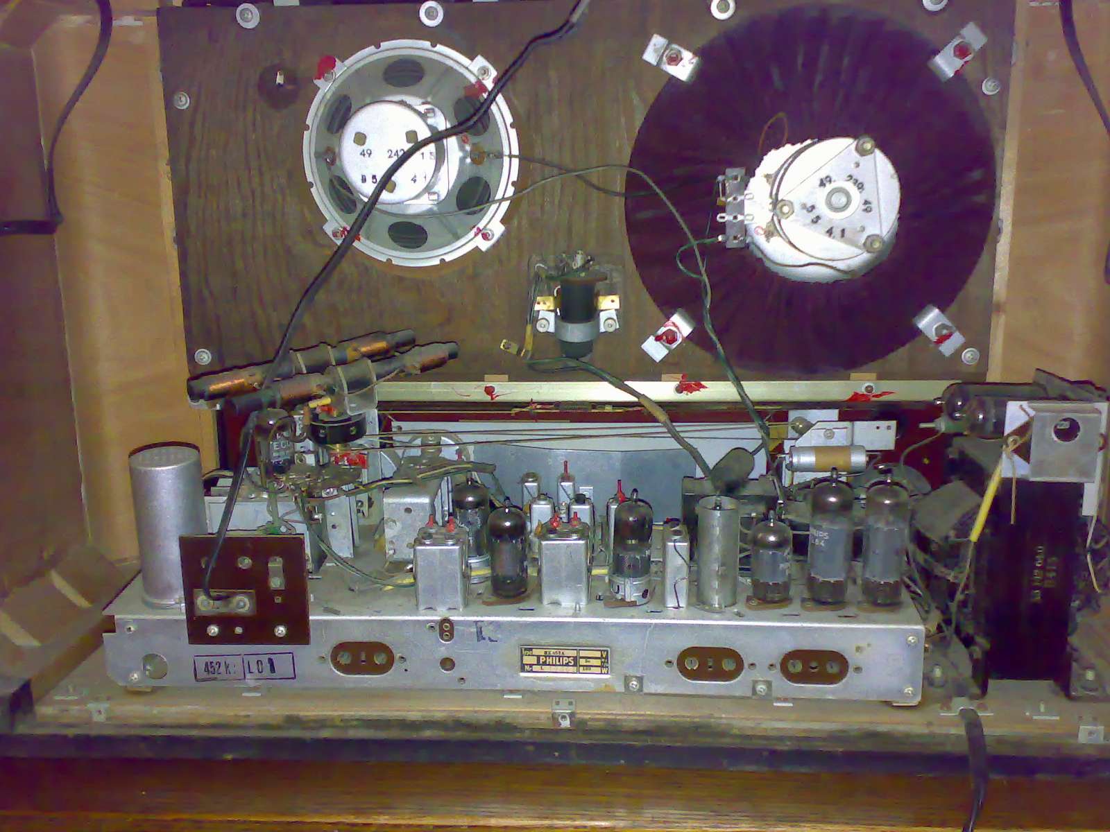

Ik heb nooit geweten dat het chassis van deze radio en die van de HIQ hetzelfde zijn.
Het interieur stemt me niet ontevreden :
Het ziet er origineel en onversleuteld uit.
De UGT is inderdaad een flinke knol :

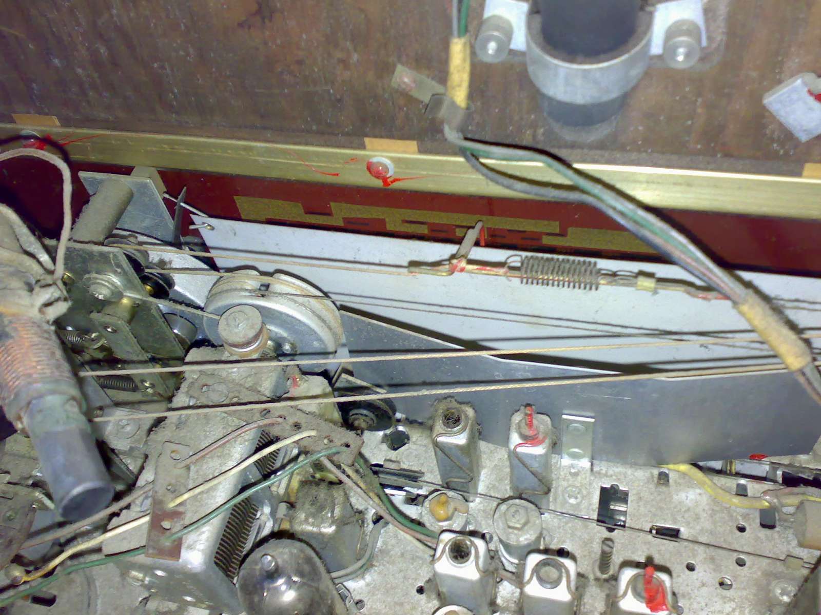

Ook even gekeken naar de zenderaandrijving : Da's dus NIET de draad die
stuk/los zou zijn :
Alles zit zoals het hoort. Ik denk het te moeten zoeken in de "versnellingsbak"
die de overgang van FM naar de rest regelt.
Bij mijn B5X84A plano heb ik hier ook mee te stellen gehad.
