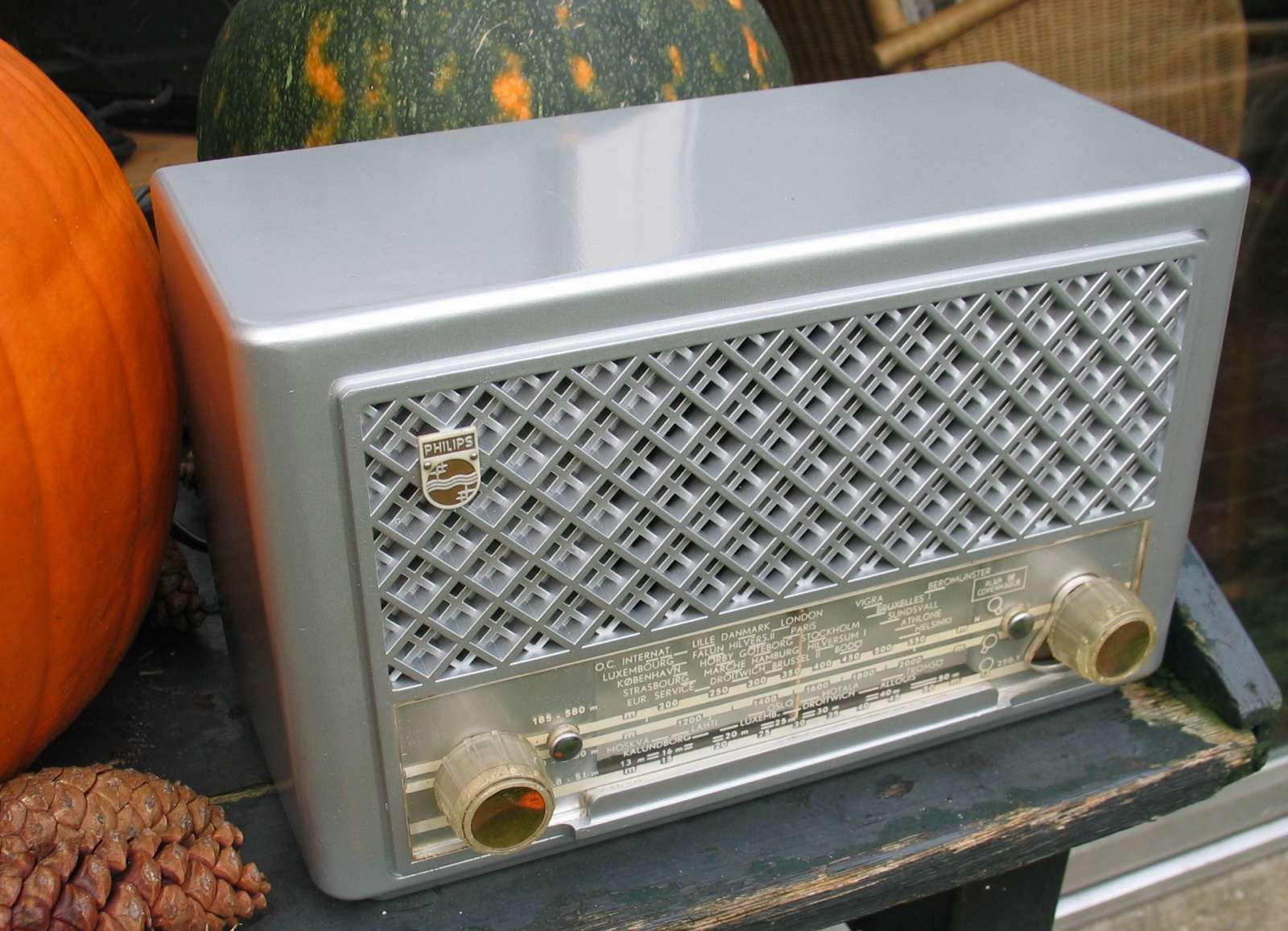

Inmiddels is de Philips BX200U weer helemaal naar tevredenheid gerestaureerd. Alle teercondensators vervangen, kastje opnieuw van een zilvergrijze laklaag voorzien, nieuwe folie-antenne in het kastje geplakt.
De storende bromtoon is verholpen evenals de niet helemaal terug te regelen volumeregeling (hierover heb ik op het NFOR forum wat vermeld). Ook het "laatste stukje" van de variabele condensator maakt geen sluiting meer. Kortom, het toestelletje speelt weer betrouwbaar:
Gezien de vele uurtjes die er aan besteed zijn denken sommigen, en misschien terecht, dat het beter was om het ding te slopen voor de onderdelen, maar ik heb besloten om het toestel weer in orde te maken. Die vele uurtjes waren hobby uurtjes en ik heb er weer een hoop van geleerd.
Tja, dat is mijn beleving van de hobby. En over een maand verhuist de radio naar een nieuw baasje die er hopelijk veel plezier aan beleeft. En dan begin ik weer aan een nieuw restauratieproject
Groetjes, Hans

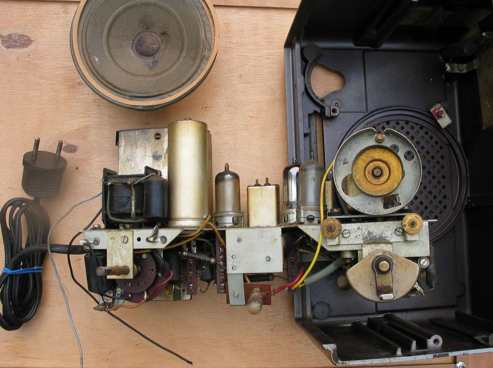

Nicotine aanslag kun je verwijderen met een doek met daarop Fantastic blue van de action
gewoon op een doek doen niet te nat en over chassis halen en buitenkant elko
het vliegt eraf of op een mooie zonnige dag buiten op een tafel met onverdunde ammonia
afnemen het word dan schoon moeilijke plaatsen een tandenborsteltje zorg alleen dat de mf spoelen niet nat worden
geen ontvangst kerntje van spoel naar beneden gevallen?
Succes
Succes

Hans,
Grapje, moet kunnen; En nu ook het chassis in de vaatwasser?
Maar, de bruine kleur van dit chassis is niet omdat het vercadmiumt is.
Ik zelf denk dat deze chassis verzinkt zijn.
Aan de elco die op dezelfde manier bruin is geworden als het chassis kun je goed zien
dat het nicotine aanslag is.
Succes met dit leuke radiotje.

Vandaag is het door nicotine vervuilde kastje geheel ontdaan van zijn inhoud en het blijkt nu dat het chassis een zelfde goudbruine coating heeft gekregen. In het huis van een vorige eigenaar van de radio moeten heel wat pakjes sigaretten opgestookt zijn zeg.......
Als kind herinner ik mij zoiets tijdens verjaardagen: alle ramen potdicht, de huiskamer was blauw van de rook en onze ogen traanden........, maar dat zijn jeugdherinneringen.
Op het andere forum heb ik eens gelezen dat iemand een door nicotine vervuild chassis in de badkuip schoonmaakt met ovenontvetter. Daarna schoonspoelen met lauw water. Daar wil ik maar liever aan beginnen.......
Inmiddels is het kastje weer zilvergrijs en vetvrij. Een verblijf van een half uurtje in de vaatwasser bij 50 graden deed wonderen. Aanstaande week de krassen met fijn schuurpapier glad maken en het kastje voorzien van een paar laagjes zilvergrijze zijdeglans verf uit een spuitbus. Dan is het kastje weer als 60 jaar geleden.
Inmiddels zijn ook alle teercondensatoren vervangen evenals een paar weerstanden die wel tot 300% in waarde zijn toegenomen....
Echter met proefdraaien nog geen geluid en nog geen reactie als een antennedraad wordt aangesloten.
In zo'n geval heb ik vaak geluk door het chassis om te draaien en met een vergrootglas en een felle lamp visueel te controleren of er ergens sluiting te bespeuren is. Ook hier kwam het chassis na een beetje verbuigen van de bedrading weer tot leven en speelt het al weer meer dan een uur.
Een foto van het uiteindelijke resultaat volgt later als het kastje opnieuw is gespoten.
Fijn weekend, Hans
