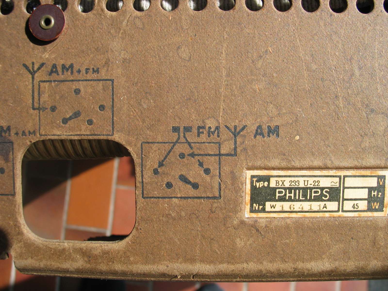

Dat is waar ook, helemaal niet aan gedacht. Dat gaan we dus niet doen. Nu blijft er een laatste vraagje over: de FM antenne. Op de kartonnen achterkant van de BX233U staat de antenne-aansluiting afgebeeld:
Voor FM-ontvangst wil Philips dat er twee aansluitingen worden benut. Ik heb zelf al goede ontvangst met een draad van een meter op één van de aansluitpunten. Betekenen die twee aansluitpunten soms dat er een een speciale FM antenne gewenst is ?
M.vr.gr. Hans
