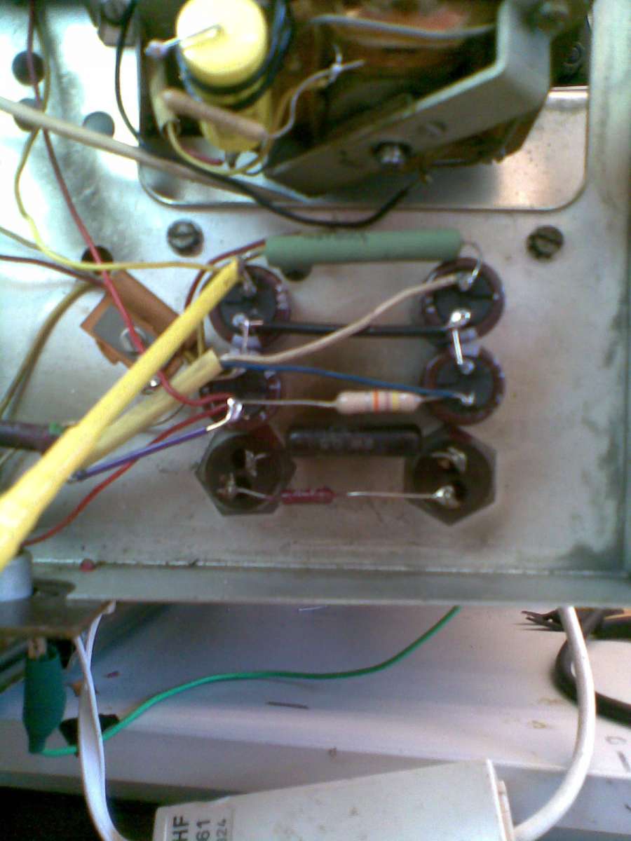

Ik ben bezig met de restauratie van een SA3029. De radio is in principe gereed om weer samen te bouwen. De voeding elco's waren slecht (Siemens) en heb ik vervangen door 4x47uF onder het chassis. Ook bleek na de gehele revisie de spanning te laag te zijn. Dit is duidelijk de Seleniumcel ( Siemens). deze wordt vervangen door een brugcel. Bij het meten van de spanningen werd ik eerst in de war gebracht. Ik hield hierbij het schema aan. Hier ziet een foutje in. Volgens schema komt de voedingspanning via S8 op C1 aan en met een 100 Ohm R naar C1.

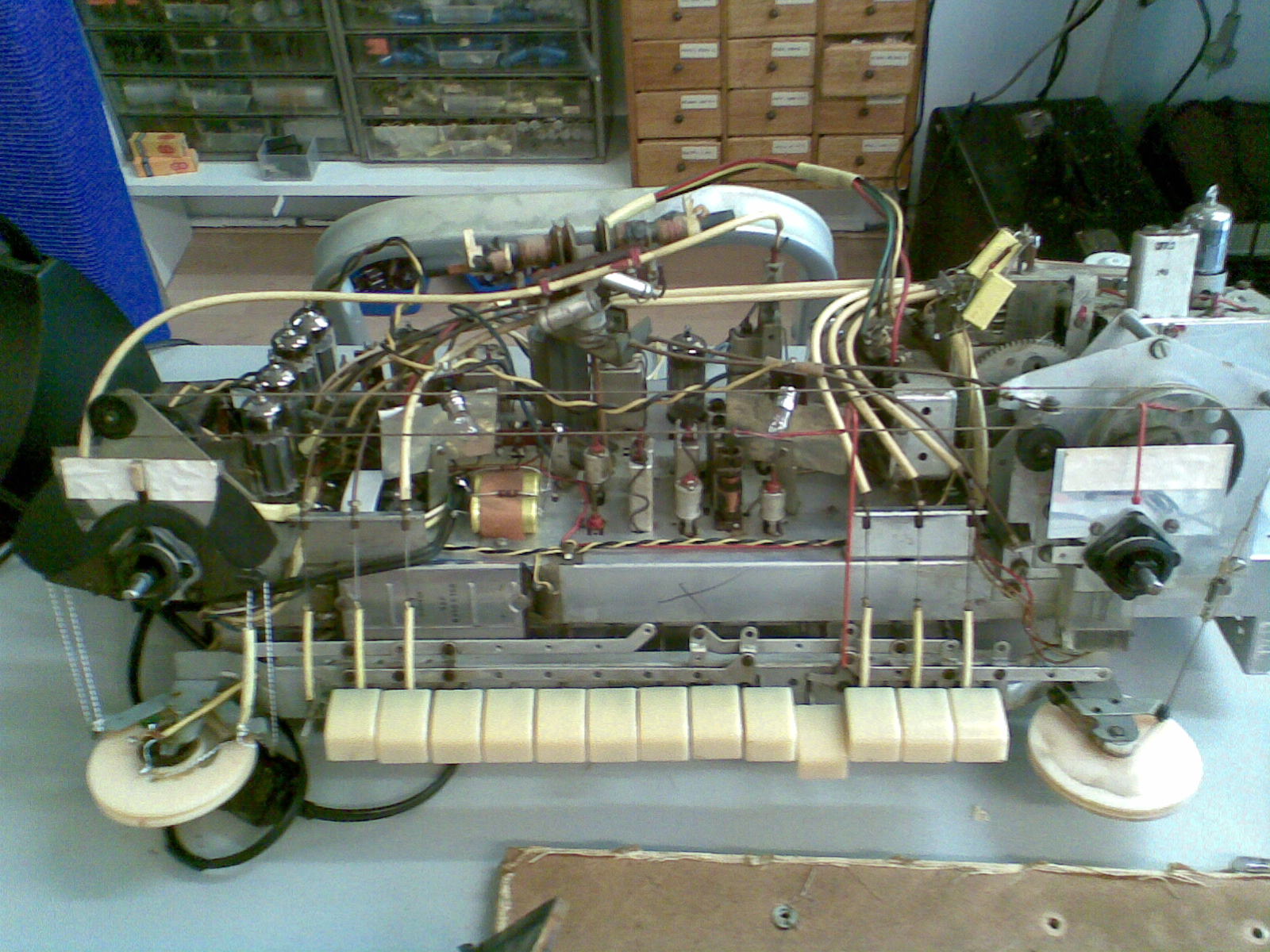

Verder is het mij belangrijk gebleken op na uitwisseling van de eindbuizen de spanningen weer 2+ en 3+ opnieuw af te regelen met de regelbare weerstanden R2 en R3. Deze gaan ieder naar een EL84 via R88 en R89, ( zitten direct achter R2 en R3, dus makkelijk meten. De spanningen moeten 260 volt bedragen.
