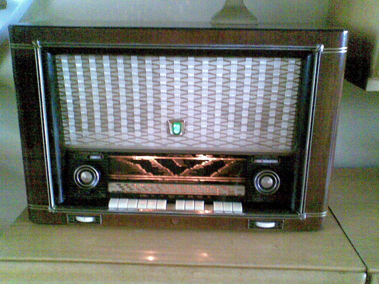

De radio is weer samengebouwd en staat rustig of wild te spelen op zijn plek. Heb nog wel snel er een nieuw strooi scherm en een buisvoet voor de EM81 ingezet. ook de draad in de volumeknop er opnieuw ingetapt.

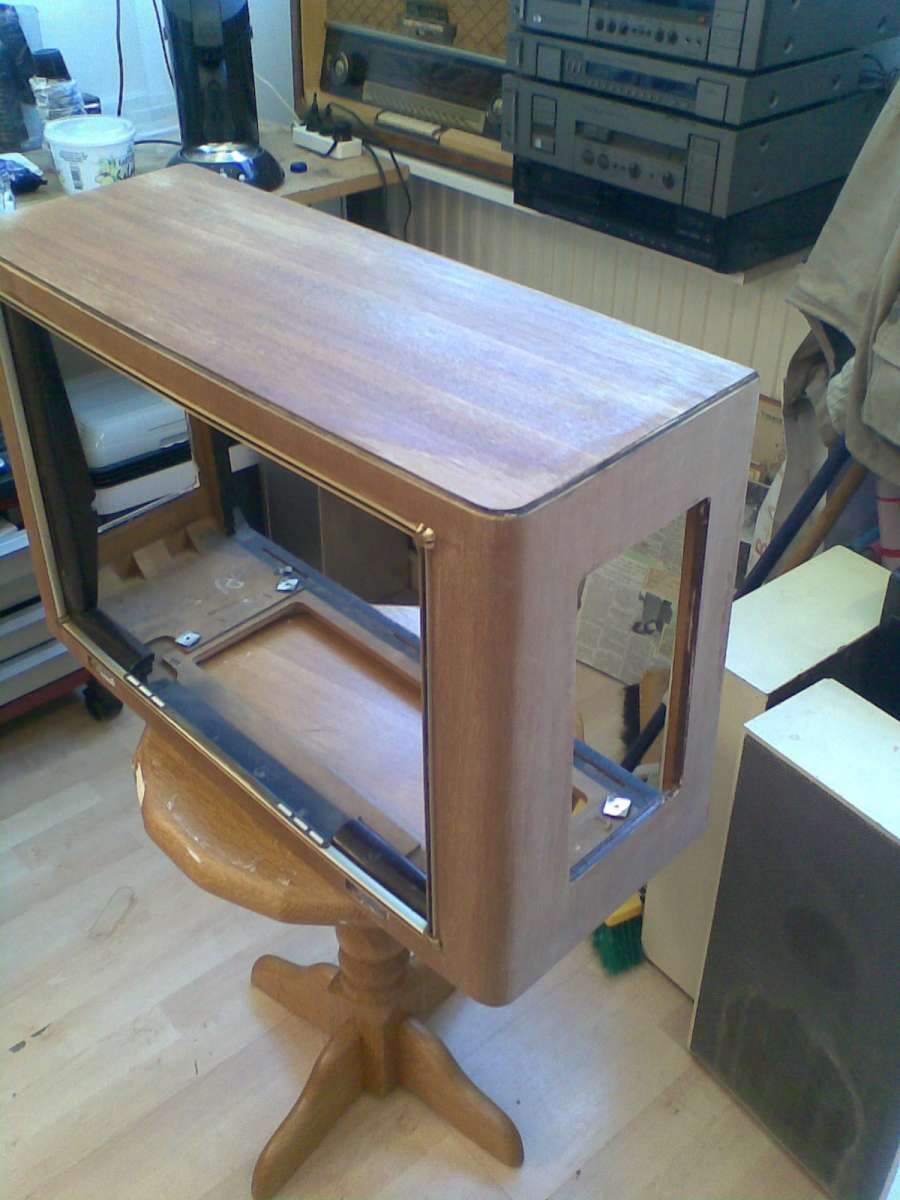

Dat is inderdaad een goede oplossing voor de gouden biesjes.
Ik dacht dat ik die rolletjes al eens aangeboden zag op Ebay Duitsland.
Het is zeker een heel goed alternatief voor een biezentrekker.Een goede biezentrekker kost wel wat en dan moet je er ook nog voldoende ervaring mee hebben.

DAnk je armand,
De biesjes zijn fliterdunne zelfklevende kunststof stookjes. Het plakken is in het beging erg lastig, het rekt uit. Na het op kleur brengen plak ik ze er op en dan de lak (gespoten) er over.
Na 2 laklaagkjes is het hoogte of dikte verschil al niet meer te voelen.
Ik koop dit op een rol bij een leverancier in Duitsland en er zitten 4 strookjes naast elkaar op een rolletje. Ik neem dan de buitenste 2, dan is de afstand precies gelijk aan de originele afstand tussen de biezen.

Een mooie restauratie :thumbsup: en interessante informatie over deze Aristona.
Ben benieuwd hoe je de gouden biesjes hebt aangebracht want op deze foto zie ik ze niet.
Vriendelijke groeten, Armand

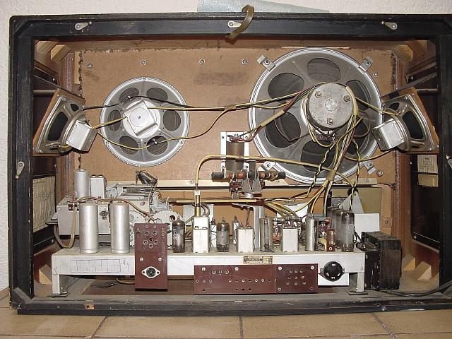

Aristona 3029A
Aristona is volgens mij een tijdlang een ondergeschoven kindje geweest voor de Nederlandse markt. In mijn ogen onterecht. In Duistland werd deze radio op de markt gebracht met het typenummer Capella BD753A-4E-3D. De modellen werden in 1955-56 op de markt gebracht. In de Duitse vakbladen was met razend enthousiast over de radio.
Der damalige Verkaufspreis betrug 575 DM, das war ein tüchtiges Sümmchen Geld und entsprach einigen Monatsgehältern eines normalen Arbeiters. Dafür bekam man aber auch ein Radio, das über einige technische Raffinessen und Besonderheiten verfügte, die bei Radios aus dieser Zeit wirklich alles andere als alltäglich waren.
Bijlage:
Bestandsnaam: BD753.pdf
Bestandsgrootte:217 KB
De SA3029A wordt ook wel vergeleken met de B7X73A. Dit klopt deels ook wel, de schakeling is grotendeels gelijk, echter de luidsprekers zijn verschillend, als ook het aantal. Voor de SA3029 en de BD 773 heeft Philips voor een grote bas luidspreker gekomen en 2 hoge tonen speakers in de zijkanten. Met de drukknop 3D kan nog een 4e speaker bij of afgesloten worden door deze kort te Sluiten. De hoge tonen speaker zijn 400 Ohm en staan samen met de 3D speaker in serie. Dus 1200 Ohm als de 3D knop in gebruik is.
De radio kent verder een keuze schakelaar achter de volume regelaar om de luidspreker secties te kunnen schakelen, Intern, Extern of beide. Aan de achterzijde zitten aan sluitingen voor de extra bas en hoge tonen luidsprekers. Voor de Duitse markt was hier een bashoek box met diverse satelliet speakers beschikbaar.
De radio kent verder een automatisch afstem systeem. Hierbij valt op dat in 4 stuks B7X73A, die hetzelfde systeem heeft de rubberen ring en bij alle toestellen afligt en dit niet het geval is in de Aristona en de Capella, die ik in bezit heb. Het motor bediening schakelblok was geheel in orde.
