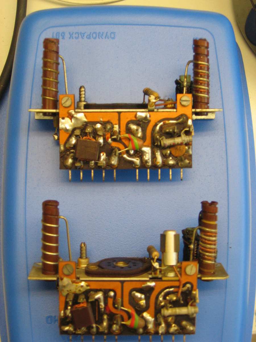

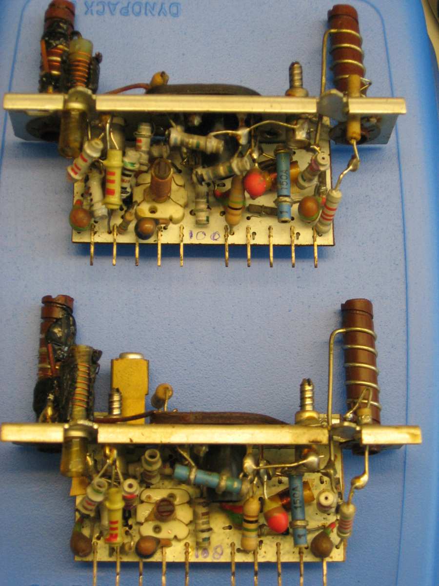

Ik heb zojuist een B7X44A geheel gereviseerd, afgeregeld , spanningeen gemeten. Kortom een plaatje, Radio speelde perect,, zeer gevoeling en tot 108mHz, ook leuk.
Radio gemonteerd is de kast van de radio die in de fik had gestaan en gezien bovenstaande de caroussel op 245 volt gezet. Radio aan en jawel de FM band geeft problemen. De oscillator slaat af aan de hoge zijde van de band. Ik heb nu een grotere spanningsval over R403.
Als ik de caroussel terugzet is het probleem over. Dus de voedingspanning van de FM-tuner is te laag op de 245 volt stand. Ik denk dat ik de voedings R van de tuner iets ga verkleinen.
Verder als aardigheid de FM tuners van een 100 en 108 MHz versie eens naast elkaar gelegd, zoek de verschillen, zou ik zeggen.
