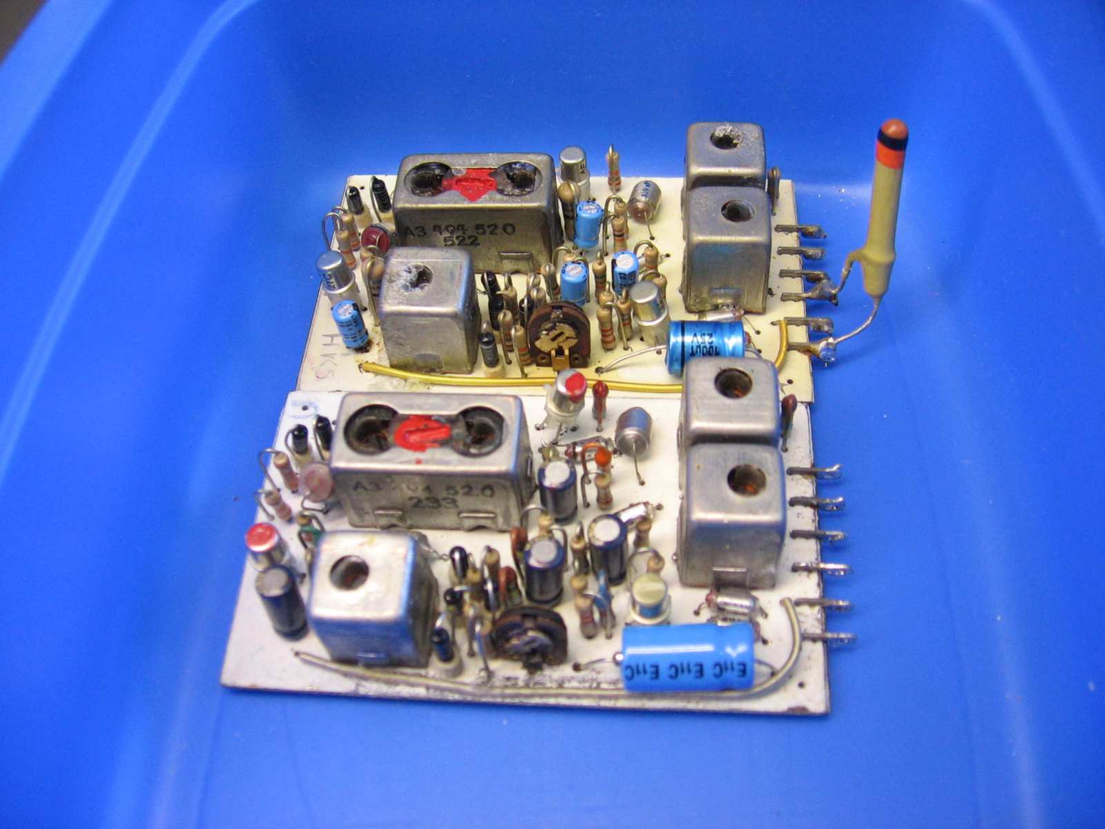

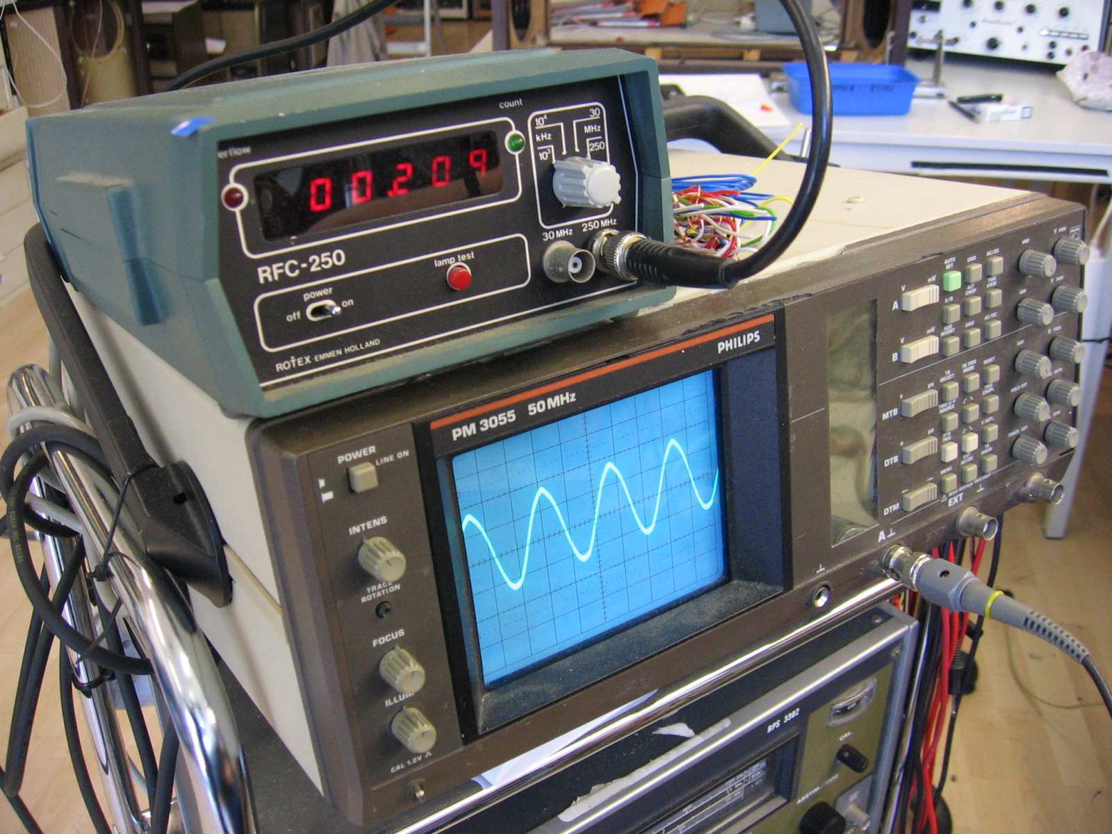

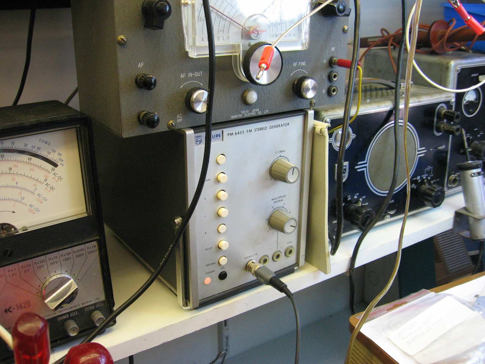

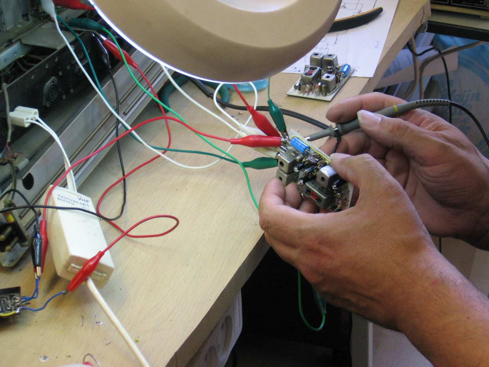

23 jun 2012 19:23 #18682
Beantwoord door hkruis in topic Re: Philips stereo decoders.
Vandaag met Peter bezig geweest aan de decoders en de lampprintjes. We hebben een goed dagresultaat behaald. 3 gerepareerd decoders en 3 lampprintjes. Ik zal mmorgen uitgebreider op onze bevindingen ingaan. Wel alvast een paar sfeerplaatjes. De FM stereo generator, en het de-soldeerstation kwamen in ieder geval goed van pas.

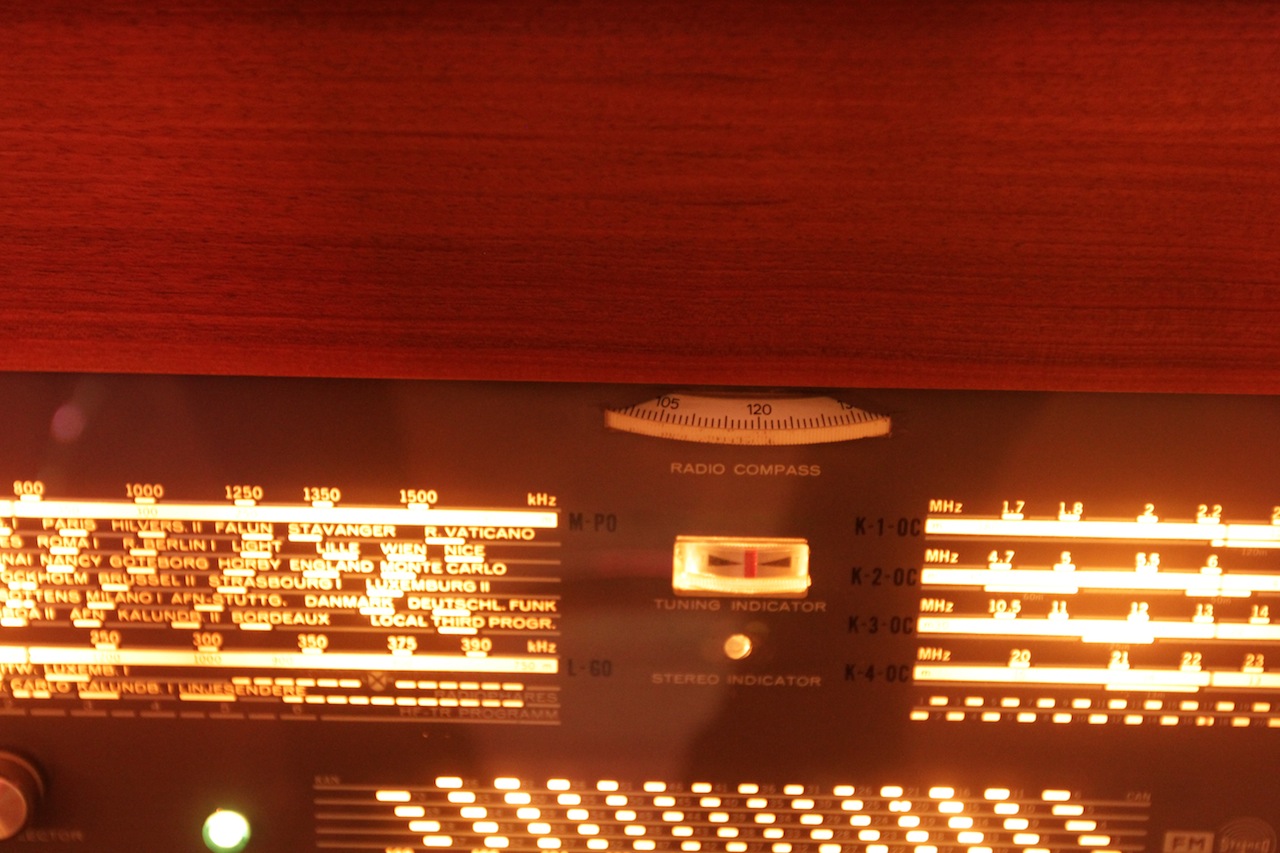

22 jun 2012 20:36 - 22 jun 2012 20:46 #18661
door NGG
Max Ramali
www.grammofoon.com
Beantwoord door NGG in topic Re: Philips stereo decoders.
Henk,
Interessant project.
Het decoderlampje van de fm/stereodecorder in mijn F9X38A (=22RF870 chassis) werkt (ook) niet.
Ben dus benieuwd straks naar je expertise in deze. Kan Peter het bij mij toepassen:-)))
