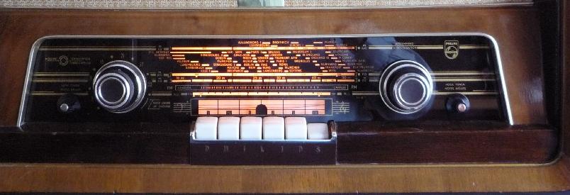

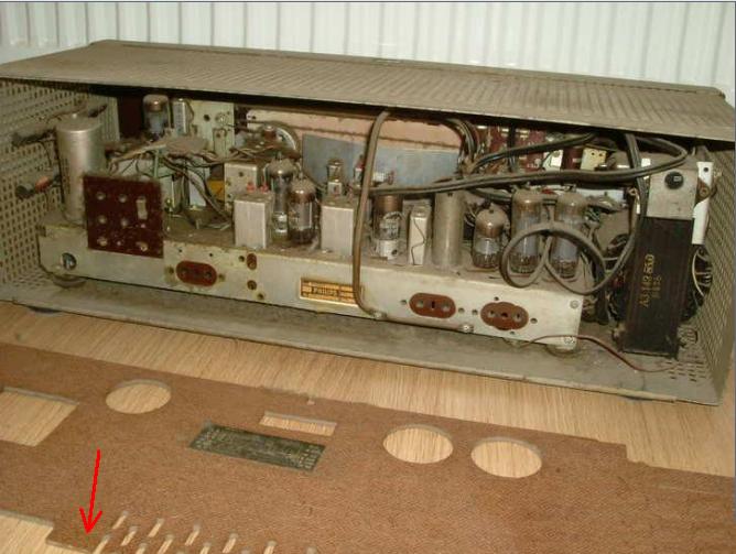

Het chassis lijkt mij van een B6X63A te zijn.
Ferriet even naar de zijkant toe gezet.
Wat ook opvalt is de ruw afgeknipte achterwand.
Dat duidt op een hoger model toestel.
toestel mp
chassis B6X63A
Ook de schaal lijkt een B6X63A te zijn
toestel mp
schaal B6X63A

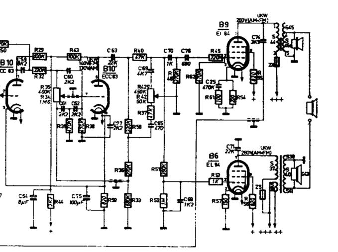

Daarnaast heeft hij geen hoogohmige uitgang.
En je kunt je afvragen waarom dan er een keuze zou zijn
gemaakt voor een bi ampli chassis waarbij alleen
externe luidsprekers gebruikt zouden worden. Lijkt
mij nutteloos. Je zou eerder een balans trap verwachten.

Een 800Ohm toestel is het zeker niet zie achter de eindbuizen en trafo zitten
dus een balanstrap of bi ampli met laagohmig kan een kleine stel luidsprekers op gezet
worden misschien 4 stuks en zoals gezegd die hoed modellen hebben een weide verspreiding
fabrieks hallen galmt het meestal ook de accoustiek is slecht
ik denk zelf een verbouwde BX653a Radio.

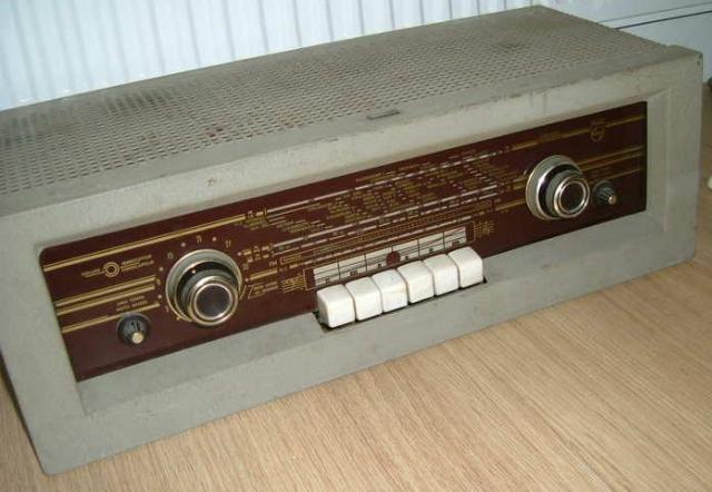

De aanbieder heeft wel vaker curieuze items van dit kaliber aangeboden. Men kwam er toen niet uit, maar dit toestel oogt op de foto's behoorlijk origineel! Misschien dat de afdeling ELA er iets mee te maken heeft gehad. Iets voor gebruik in combinatie met omroepinstallaties o.d.
Mocht iemand van hier hem kopen, ben ik zeer benieuwd naar typenummer dat dan waarschijnlijk met EL zal beginnen en allerhande details.

Ik vind 'm niet lelijk. Mijn AG9000 staat nog bij Henk. Ik droom altijd van een tuner in dezelfde stijl, dus precies zo'n metalen kast als de AG9000.
Nu blijkt Philips wel een radio gemaakt te hebben. Zo raar is mijn droom niet blijkbaar.
