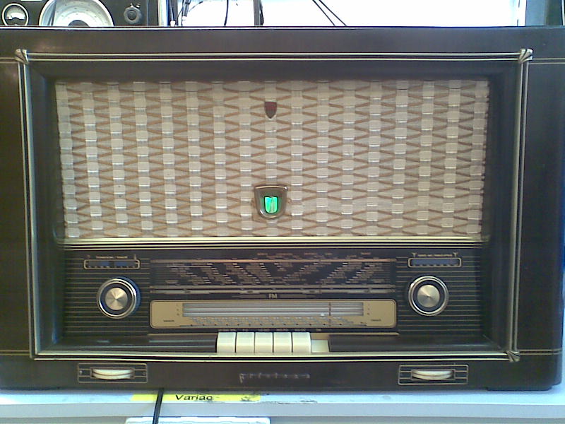

Aristona SA3027
Nog niet zo lang geleden een Aristona radio via MP gekocht. Ik was eigenlijk meer gecharmeerd van de aanwezige hoog-ohmige speakers die er in zaten dan van de radio zelf. De radio toch gekocht. De Radio wordt in de documentatie wel vergeleken met de B7X63A van de Moeder Philips.
Bij binnenkomst de radio op de werkbank gezet. De radio speelde nog redelijk,maar had een aantal kleine problemen en deze opgelost.
De FM afstemming liep vast. Dit werd veroorzaakt doordat het wiel op de FM afstemcondensator lost zat. Het wiel weer vastgezet .
Van de MG afstemcondensator ontbraken een paar platen, de afstemming en ontvangst was best wel goed. Af en toe merkte ik echter dat de gelijkloop van beide delen begon af te wijken. Van een mede liefhebber is een vervanger onderweg.
Er waren al een aantal condensatoren vervangen. Ik heb de rest er ook allemaal uitgehaald. Sommige waren moeilijk bereikbaar en daarom de trafo er even uitgehaald en gelijktijdig de AEG selenium gelijkrichter leeggehaald en vervangen door 4 x 1N4007 op een printje met een serie weerstand.
Op en rond de volume potmeter met 5\6 aansluitingen zitten een behoorlijk aantal condensatoren en weerstanden gemonteerd voor een zeer uitgebreid Loudness en toonregel correctie systeem. ik heb alles vervangen.
De radio heeft een OTL eindtrap met 2 x EL84 en 2xEL41. De EL41 buizen waren redelijk maar niet in topconditie en de EL84 buizen waren te ongelijk geworden. De el84 vervangen door nieuwe buizen die ik nog had en de EL41 via Wim de Rotte betrokken. Ook de andere buizen vervangen.
Na de werkzaamheden alle spanningen en stromen gemeten en gecontroleerd met de waarden die Aristona op het schema heeft vermeld bij een ingangsspanning van 220volt.
Van het strooischerm en de plaats van de gebruikte lampjes begreep ik niets. Het strooischerm bestaat uit een dik soort karton in bruine uitvoering en was niet erg lichtdoorlatend en de lampjes zaten hierachter. bij demontage scheurde het strooischerm doormidden. ik heb het dan ook vervangen door een transparante uitvoering en 2 extra schaallampjes toegevoegd, nu stuks van 150mA i.p.v. 2 stuks van 300mA. De schaal geeft nu een heel mooi lichtbeeld.
De bedrading voor de speakers was al eens vernieuwd, toch vervangen omdat het er te strak inzat. De kunststof roosters eruit gehaald en schoongemaakt en teruggezet met heel dun tape om elke trilling van de roosters te voorkomen. De radio heeft 4 speakers, 1 x 9744FMB(z400), 1x9752A(z800) en 2 x WE67006, (z400). Over de speakers kon ik geen info vinden op de website van John Hupse.
Uiteraard is het chassis geheel schoongemaakt en de kast aan de bovenkant opnieuw gespoten. De rest van de kast gepolijst en gewaxed.
Hoe langer ik met de radio bezig was, hoe meer plezier ik in deze radio kreeg. Er zitten zoveel leuke en ingenieuze schakelingen in die ik echt even moest bestuderen. De radio zal nog een keer open moeten om de MG afstemcondensator te vervangen.
Helaas heb ik te weinig foto's gemaakt, maar dat doe ik dan nog wel een keer .
Om even in High-end termen te eindigen na een dag luisteren en de buizen langzaam beginnen te wennen aan hun nieuwe leven, is dit de beste radio die ik in lange tijd heb gehoord.
