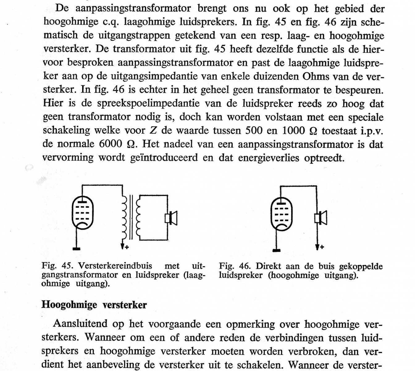

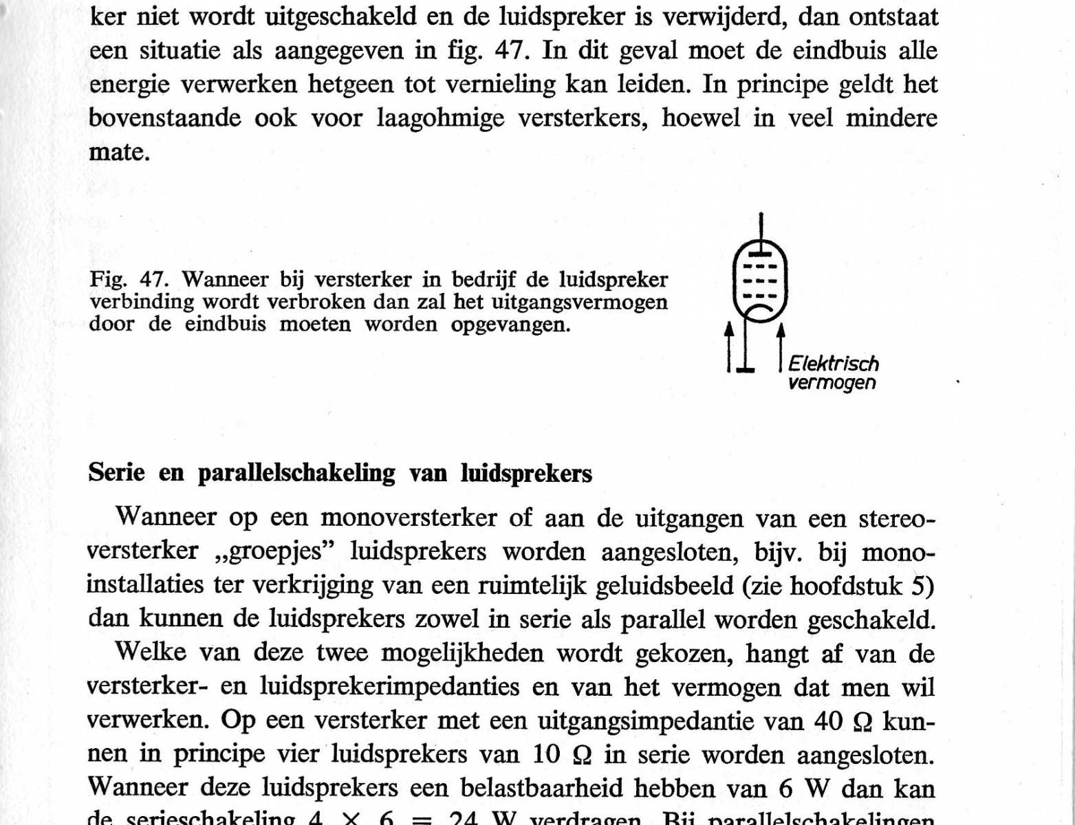

Pim,
Hier een stukje uit het boek van P.vd Wal, Luidsprekers en luidsprekerkasten:
Dit denk ik wat er gebeurd, maar ik kan er helemaal naast zitten.
De anode heeft geen positieve spanning via de luidspreker meer, maar het schermrooster wel. De elektronen die van de kathode komen zullen nu hun weg vinden via het schermrooster. De oppervlakte van dat rooster (een dun spiraaldraadje) is vele maler kleiner dan de oppervlakte van de anode en zal roodgloeiend worden, met als gebvolg dat de anode rood wordt en het schermrooster uiteindelijk zal doorbranden. Einde buis. Einde verhaal.
Gr. Paul
Gr. Paul
