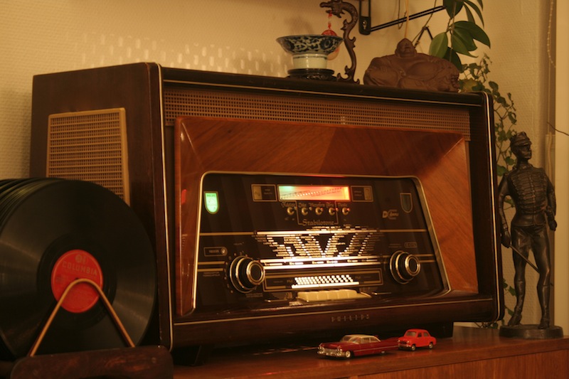

De radio vertoonde na de eerste revisie af en toe problemen met de aan\uit schakelaar. deze nu geheel vervangen door een NOS exemplaar. Verder vervormde de radio bij het opstarten op de FM band. Na een minuut of 10 was dat over. oorzaak was een keramische condensatortje in het FM circuit. Uiteraard vervangen. Het AVR gedeelte nog wat beter ingesteld en een en ander bijgeregeld.
Het blijft een bakbeest, zowel in geluid als in gewicht.
Veel plezier er mee.

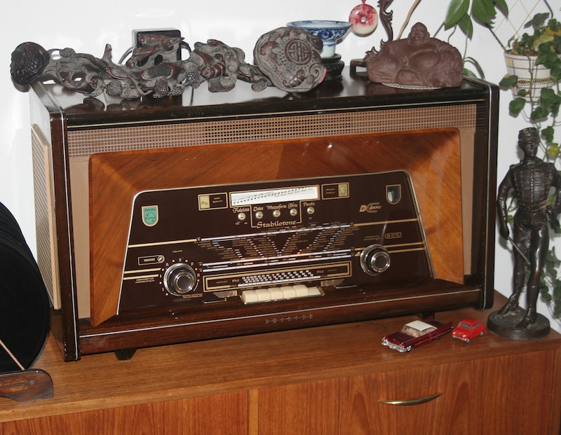

Hi gentlemen.
Vanmiddag heeft Henk de B8X72A weer thuisgebracht.
Enkele weken geleden had hij hem meegenomen om de
laatste puntjes op de i te zetten.
Zo bleek de uit-schakelaar achteraf niet meer helemaal
jofel te zijn. Via speciale koerierdienst (grapje)
is er een gloednieuwe oude uit Australië overgekomen.
Bij de eerste klanken geniet ik al weer mateloos van
zijn weergave. Ik had als tijdelijke vervanging een B6X72A
en direct na verwisseling wordt je meteen overdonderd
door het weergave verschil in positieve zin. En toch blijft
het typische buizenradio geluid heerlijk gehandhaafd.
Van alle radio's die ik gehad heb is dit voor mij toch
wel het topstuk welke ik nu bezit.
De totale restauratie is een heel project geweest, maar
wel een dankbare. Finishing touch is nog het vervangen
van de sierstrippen (twee) rondom de sparingen voor de
knoppen. Ze liggen klaar, het moet alleen nog even gebeuren.
De opstelling is niet optimaal, maar dat deert me niet
momenteel. Er zijn wel plannen in die richting, maar dat
heeft geen haast.
Bij deze wil ik vriend Henk toch eens speciaal bedanken
voor zijn enorme inzet en de zeer hoge kwaliteit van de
restauratie. Uiteindelijk was de oorspronkelijke situatie
van de radio toch zodanig, dat er veel aan moest gebeuren.
En het resultaat is er naar, zonder dat de radio er weer
nagelnieuw uit ziet, want dat is voor mij niet de bedoeling.
Je mag best blijven zien dat de radio een leven gehad heeft.
Maar het is minimaal.
Het hele project (want zo mag je het wel noemen) is een groot
succes. De radio is weer optimaal voor een nieuwe generatie,
maar voorlopig geniet ik er zelf nog even van...
Henk: heel erg bedankt! :thumbsup: :thumbsup: :thumbsup:
Ik ben trots op de radio.
ps. Voor de vraag valt, het 'ding' op de radio is een
oude Chinese waardigheidsstaf. In dit geval een hardhouten.
ppss. De autootjes zijn in dezelfde schaal.
Vanavond wordt het heerlijk genieten van het afspelen van
mijn schellak jazz platen via deze radio!
