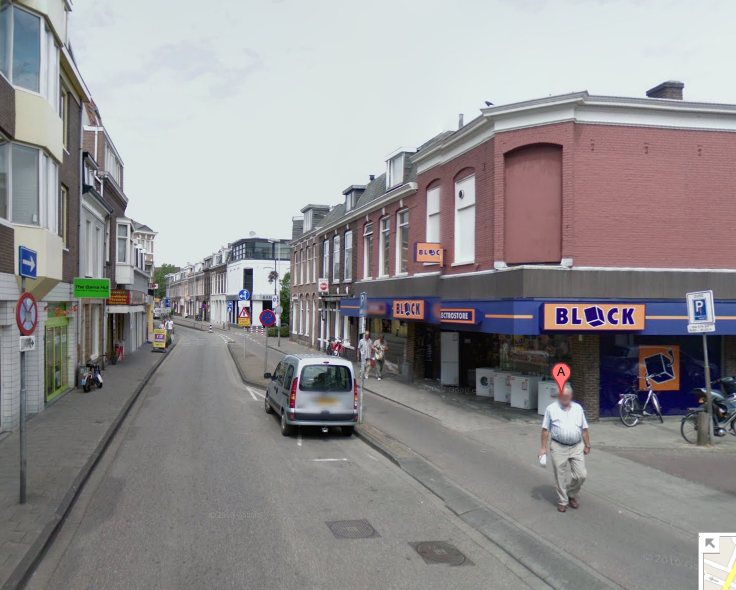

Oh ja Han.
Vergat ik te vertellen.
Schoterweg 44 is niet zo heel ver bij mij vandaan.
Ik fiets er altijd door heen als ik terug kom van het centrum of station.
Sterker nog: er zit nog steeds een Blok in!
Zat, want ik fietste er onlangs langs en toen stond het pand leeg
volgens mij. Ik ga morgen eens even kijken. Als dat zo is , is er een
lange traditie verbroken.
In ieder geval heeft de radio in de eerste week van april in 1967 hier
in dit pand vertoefd!
Ik sta er nu pas bij stil en vind het heel erg frappant.
Op de foto de tweede weg rechts is de Cronjé straat.
De lange winkelstraat van de buurt.

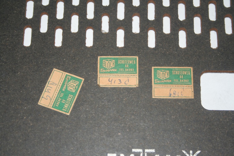

30 nov 2011 16:39 - 30 nov 2011 17:07 #12225
Beantwoord door brcf01 in topic Re: B8X72A weer thuis.
Hoi Kees.
Kijk, daar heb ik wat aan. :smilythumb: Bedankt voor de tip.
Inmiddels heb ik die ringen wat verdraaid (zijn beslist niet uitgedroogd)
en toen kreeg in inderdaad het chassis in een goede positie.
Deze radio is op 7 april 1967, zeg maar 10 jaar na aankoop zo'n beetje,
door de firma De Block op enkele punten onder handen genomen en daarna
nooit meer open gemaakt, gezien de gave dikke laag stof die ik vond toen
ik hem dit jaar begin april open maakte, dus na precies 44 jaar.
De reparatiezegeltjes zitten namelijk nog op de achterwand met een notitie,
voorts een hoofdzegel met de datum van reparatie. Hij moet dus toen een
beetje uit het midden weer in elkaar gezet zijn en is in die 44 jaar een moet
in het rubber ontstaan. Dus een kwestie om die een beetje te draaien.

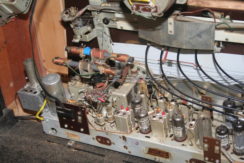

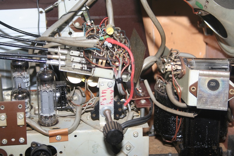

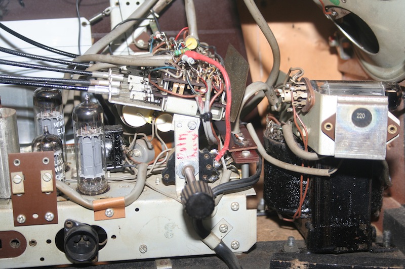

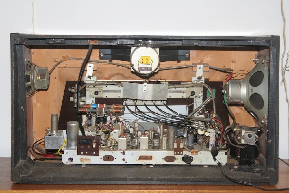

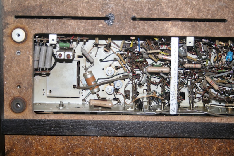

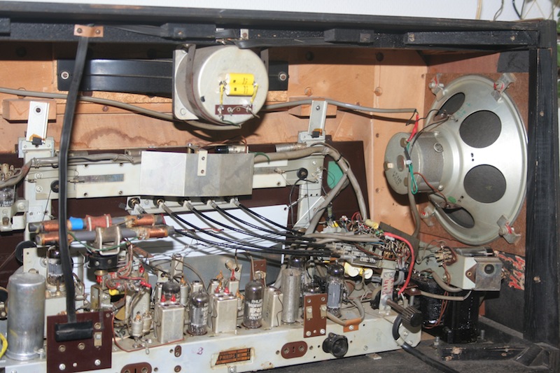

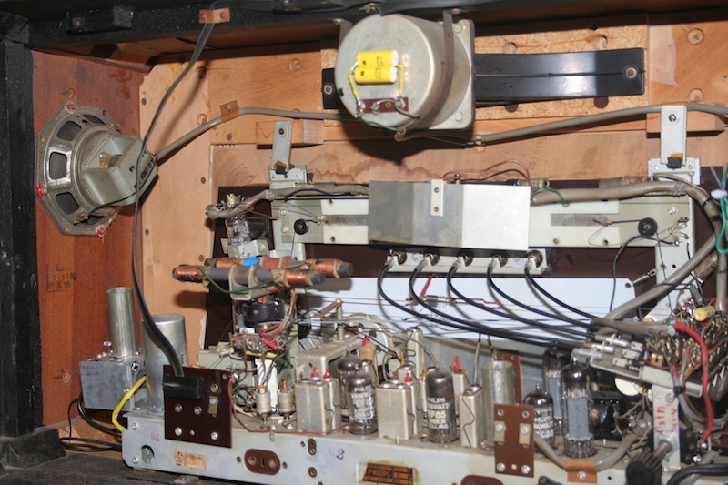

29 nov 2011 12:20 - 29 nov 2011 12:50 #12190
Hoi heren.
Vandaag de radio eens open geschroefd.
Foto's van het interieur na de renovatie had ik nog niet gemaakt.
Wel van de stoffige situatie bij ontvangst begin dit jaar.
Tevens de gelegenheid gekregen om nieuwe strips bij de knoppen te
maken. De middelste had een flinke deuk en de rechter miste een
zijstuk.
Bij terug monteren van de radio heb ik diverse pogingen gedaan om
het chassis in het midden te krijgen, maar dat lukt gewoon niet.
Dit naar aanleiding van diverse malen advies van een medeforummer.
Hij staat 1 mm uit het midden. Dat is dus wat anders dan scheef.
Als ik het chassis in het midden zet en vastschroef staat hij zoals
het altijd geweest is, hij schuift dus terug in zijn oorspronkelijke
positie.
De B8X72A is wat dit exemplaar aan gaat zo gemaakt. Op de oude foto's
zit het precies zo.
Het bleef handwerk in de jaren vijftig.
Verder maakt het me niets uit, wetende dat het een eigenschapje van
dit exemplaar is.
Belangrijk is dat hij goed werkt en heel fraai klinkt.
Daar mankeert in ieder geval helemaal niets aan.
René en Henk
