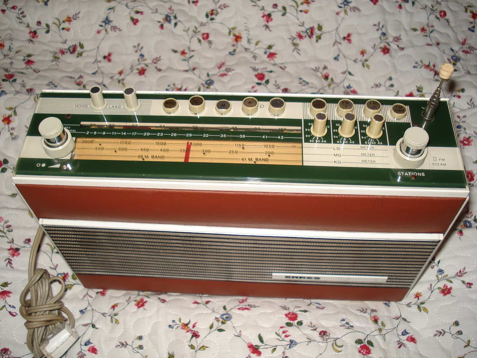

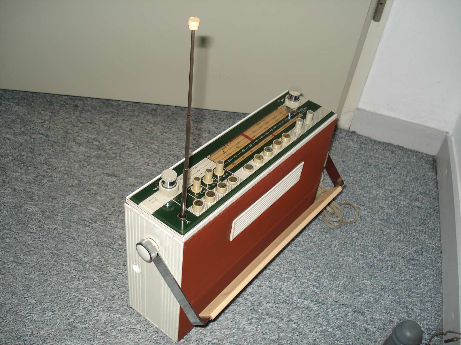

Goedenavond!
Een tijdje geleden meldde ik(in een topic van Klaas..) dat ik een ERRES transistorradio had opgedoken, welke volgens zeggen van kenners 1 van de laatste echte ERRES moest zijn....
Ik kon het ding geschikt, zij het incompleet overnemen, maar zag wel iets in een projectje!
Thuis eens gaan sleutelen, en er zat vlot geluid in in! Maar wat schetste mijn verbazing.....
Dit was helemaal geen ERRES!: mmm :
Binnenin vind je Oostduitse condensatoren, en Russische transistoren.
D,r is letterlijk geen schroefje Nederlands aan, en al snel ontdekte ik de naam RFT en een nummer.
Erres kocht dus blijkbaar complete toestellen in uit de DDR, en dat op het toppunt van de Koude Oorlog....
Maar toch historisch interessant!
Ook luxe voor 1965-'66; 3x Preset-functie op FM, en alle golflengten(mw, lw, sw en FM)en netvoeding...
Hij had wat gebreken;
Potmeter had een defecte aan/uit schakelaar, missende sierdelen en knopjes en enorm vuil.
En met meer geluk dan wijsheid wist ik per ongeluk nog zo,n radio op te snorren, een sloper maar met de gewenste delen.
Vorig weekend es lekker aan de hobby gegaan, en van 2 radio,s de beste delen tezamen gevoegd en gepoetst.
Het resultaat; Een complete, perfect spelende RFT-ERRES, waar geen ringetje niet origineel van is....
Alleen de stekker
Ik ben tevreden, en bewaar de radio omdat het dus toch wel iets bijzonders is.
Qua merk, gebruikte technieken en zijn Oostblok-roots.

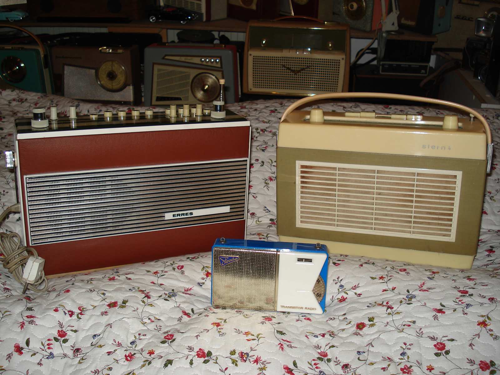

Bijgaand een paar foto,s en ook een foto met de ERRES samen met 2 andere RFT producten...
blijft familie he?
Vriendelijke groeten, TT Kees.:thumbsup:
