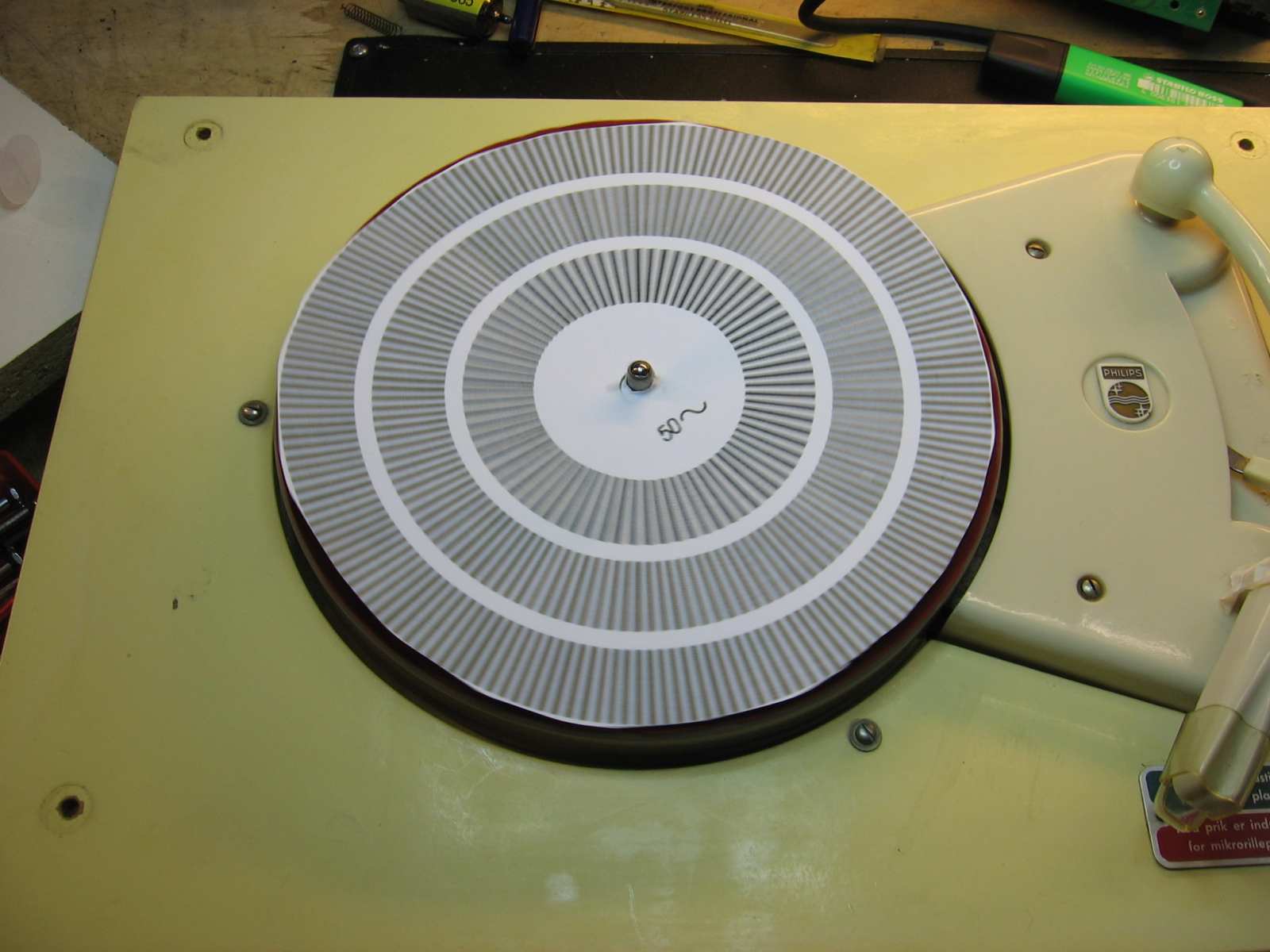

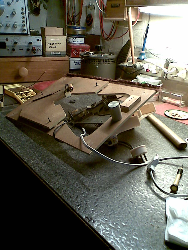

De Klsrinet HDK was al weer terug naar de eigenaar. Toch liep achteraf de platenspeler niet goed, Het toerental was niet correct en het wieltje flubberde alle kanten uit. Via een oproep via de marktplaats alhier meldde Huub zich met een wieltje. Platenspeler maar weer opgehaald.
: FYI : Vandaag bij Huub langs geweest en heeft Huub het wieltje gemonteerd en tevens de nodige zaken nog eens afgesteld en extra van de juiste olien en vetten voorzien. Ik was toch een beetje te zuinig geweest. Verder was het een leerzaam uurtje in het repareren en afstellen van de AG2002.
Huub bedankt voor je hulp en uitleg., ook namens de eigenaar, hij zal er blij mee zijn. : prima :
De AG2002 op de werkbank bij Huub.

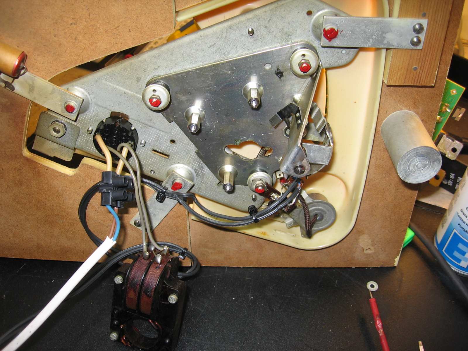

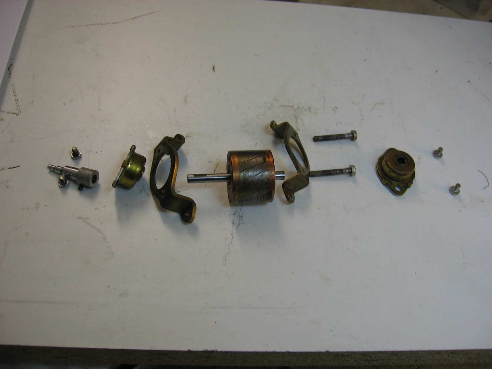

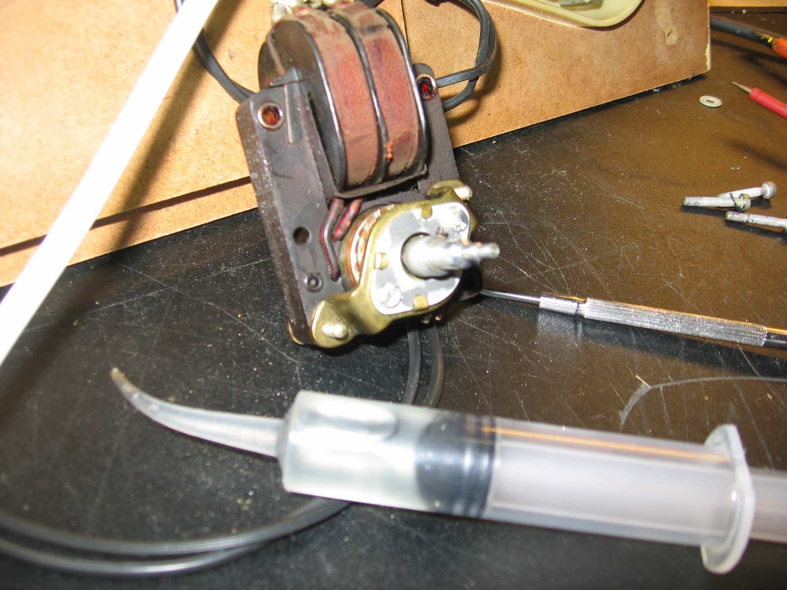

De platenspeler AG2002 toonde wat vreemde verschijnselen, Liep niet constant, motor stopte af en toe en meer van dat soort vreemde zaken. ook het uitschakelen op de plaat was niet goed. Daarom het geheel eens uit elkaar gehaald, motor geheel gedemonteerd, schoongemaakt, alle oude vetten en oliën verwijderd. Daarna opnieuw in elkaar gezet met vers druppie olie en de afstelling van rotor en stator goed uitgericht. Hierna draaide de motor weer als een tierelier. Ook het afstelmechanisme en de aan\uit schakelaar opnieuw afgesteld. Rubber aandrijfwieltje was nog lekker soepel. Ook de bekabeling van een trekontlasting voorzien. Hij draait nu weer goed en op de juiste toeren, geen wow, flutter of stilstand meer.
