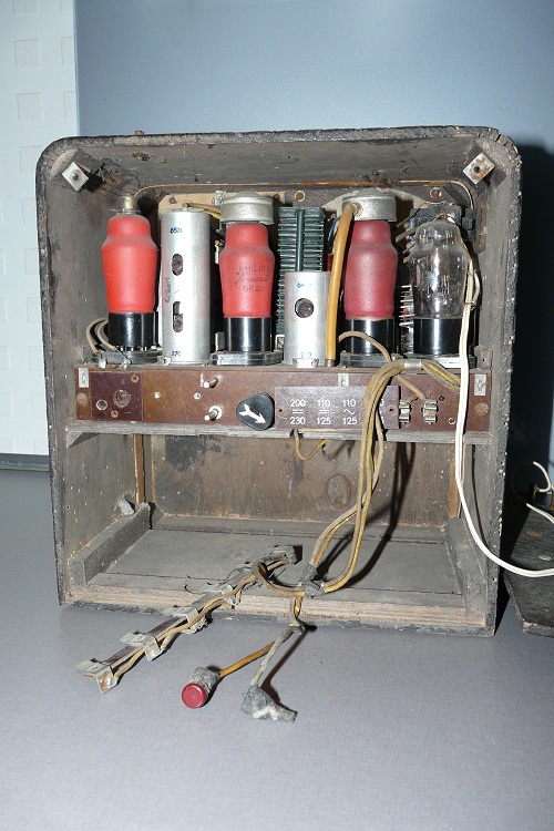

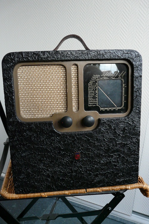

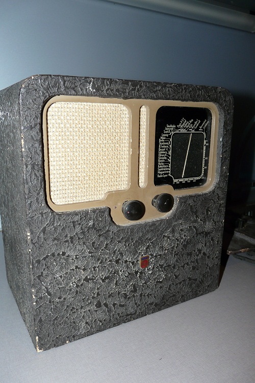

Hallo Allemaal,
Een tijdje geleden kon ik een 122ABC kopen toevallig dicht bij me in de buurt. De radio zag er op het eerste gezicht goed en compleet uit en besloot al snel hem over te nemen van de eigenaar.

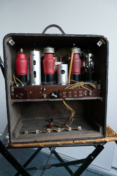

Thuisgekomen een paar dagen later alles eens goed bekeken en dan kom je toch vaak nog wel het een en anders tegen.
- er zat best wel wat houtworm in de kast en was zo te zien ook nog actief.
- de potmeter voor aan en uit en volume was losgeraakt en wiebelde los heen en weer, waardoor hij
sluiting had gemaakt met een aantal blanke draden aan de onderkant.

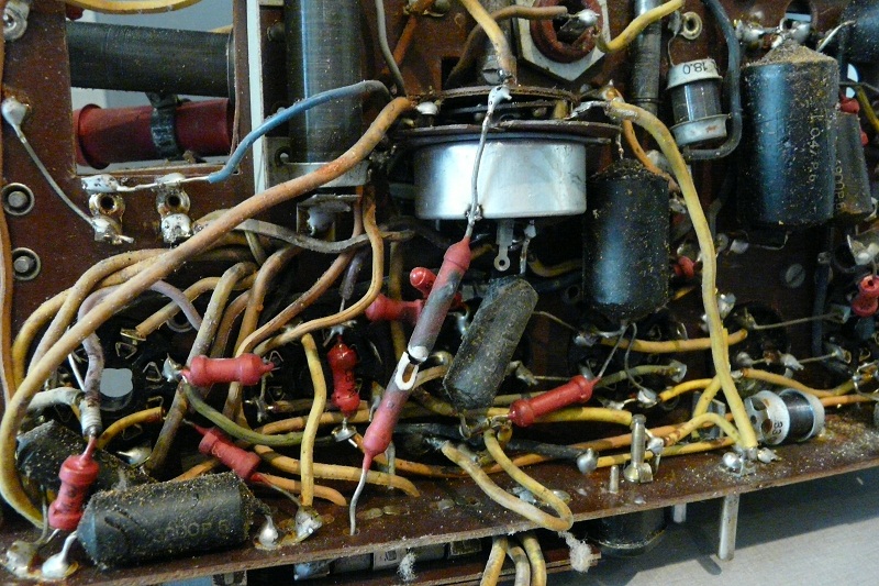

- een aantal van de teercondensatoren waren kapotgebarsten en enkele weerstanden gebroken.
- leren handvast en bevestiging daarvan ontbreken.
- van twee lampen waren de gloeidraden onderbroken.
- vreemde (vervangende) gelijkrichter bovenop geplaatst (opgemerkt door een medeforumlid)
Verder op alle belangrijke moeilijk te vervangen onderdelen is hij compleet.
Foto's van voor de reparatie

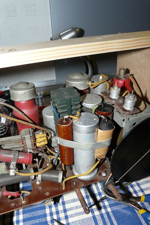

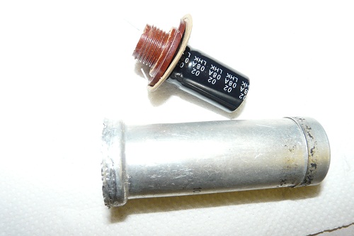

Ben begonnen met het bestellen van vervangen buizen. De teercondensatoren aan een kant losgehaald en getest en zoals ik aan de buitenkant al vermoede waren ze op twee na allemaal slecht. Deze dus vervangen door nieuwe. De kapotte weerstanden vervangen en ook de elco,s gereviseerd, die hadden allemaal gelekt en dus uit voorzorg vervangen. De nieuwe in de oude behuizingen verstopt, zodat alles er oud uit blijft zien. Ook de gelijkrichter verwijderd, deze hoort er niet en vervangen aan de onderkant door een diode en een weerstand.
Met medeforum lid Rein regelmatigvia de mail raad en informatie gevraagd en met deze aanwijzingen kwam ik steeds een stukje verder, maar had nog steeds geen geluid of in ieder geval wat geruis of iets dergelijks uit de luidspreker. Ik heb de radio langzaam opgestart met een variac.
Alles nog eens goed nagelopen en gemeten en kwam niet op de waarden uit die het zou moeten zijn. Op een avond toen ik de moed weer eens had verder te kijken kwam er toevallig een vriend van me langs die dezelfde interesse heeft en wat blijkt na lang zoeken. De gloeispanning moest domweg opnieuw worden ingesteld en toen was er prima geluid en ontvangst.

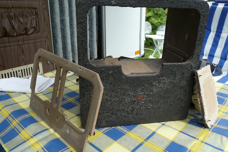

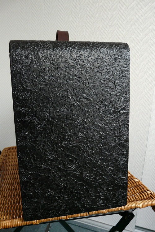

Toen was de kast aan de beurt. Schoonmaken van de buitenkant had als resultaat dat hij wel schoon werd, maar de witte waas bleef en was niet mooi. Dit heb ik opgelost door vloeibare schoenpoets met een sponsje, daardoor werd de kast weer prachtig zwart en ziet er weer mooi uit. De gaatjes die aan door de houtworm aan de buitenkant zichtbaar waren allemaal opgevuld met zwarte kit. Veel werk, maar je zag daarna ook niks meer van de gaatjes. En nieuw handvat laten maken bij de schoenmaker en gelijk lijkende slotbuitje gehaald. De kast trouwens eerst drie weken in de friezer gehad om er zeker van te zijn dat de houtworm dood is.
Alles weer gemonteerd en ziet er weer prima uit. Speelt uitstekend en kan weer jaren mee.
