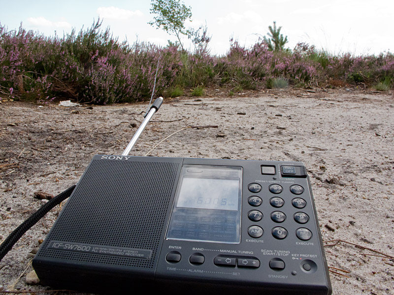

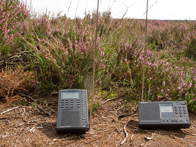

Ik heb wat testjes uitgevoerd. Helaas niet met buizenradio's, maar met moderner spul. Ik ben gewoon een stukje gaan fietsen en heb op verschillende locaties geluisterd op de aangegeven frequentie.
Er zijn plekken waar de ontvangst redelijk tot goed is en er zijn plekken waar je helemaal niets hoort (op een hoop storing na).
Dinsdagmiddag was ik op de hei en daar was de ontvangst redelijk, met de ingebouwde sprietantennes.
Bij de Sony ICF-SW7600 hoort nog een speciaal hulpstuk (externe antenne AN-61). Dat is een antennedraad van een meter of 7. Dat zit op een klosje, je kunt het uitrollen en vasthaken aan een object (een berkenboompje in mijn geval). Aan andere kant van de draad is een hulsje dat precies over de sprietantenne past.
Ja, dat scheelt wel heel erg veel! Je moet even experimenteren welke richting het best werkt, maar dan is er een sterk signaal.
Dus Paul, kun je niet eens experimenteren met een buitenantenne? Of vanaf een andere locatie luisteren?
