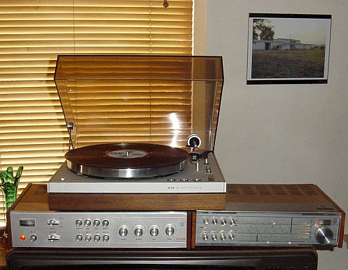

Nou Voor een klein prijsje kun je een gokje wagen
ik heb ooit eens zijn kleinere broertje gehad de 590
klonk goed had wel iets ruis maar ik dach ja de eerste volledige transistor versterker
en ouderdom maar zeer goede kanaal scheiding wat toen bij mijn japanner
minder was . de versterker draaide philips boxen uit 1977 en tijdelijk een 418 platenspeler
die vervangen werd door de 202 die goed bij paste
een echte vintage set.
tech gegevens 591
uitgangvermogen 2x20w continu
2x30w muziekvermogen
vervorming minder dan 0,3% bij max vermogen
vermogensbandbreedte 10-40.000Hz
uit gang imp 8tot 16 ohm of 4 ohm
ingang gevoeligheid bij 1000 Hz
grammofoon HiFi 3 mV over 50 Kohm,recorder en radio ontvang eenheid
monitor en extra aansluiting 100mV over 50 Kohm
signaal ruisverhouding beter dan - 90 dB
afm 97x419x255 mm
28 transistors en 15 dioden
Voldoet ruimschoots aan Din 45500 norm

Ja rene het is een ouden rakker Wat ruis betreft valt
Nog mee, Ik heb er ook heel klein prijsje voor betaalt,
