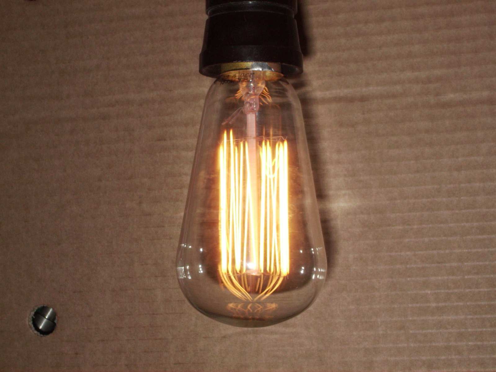

04 jul 2011 13:00 - 04 jul 2011 13:12 #6108 door Ouwe Schipper
net te laat om te kunnen toevoegen aan de oorspronkelijke posting
Zo'n lamp bedoelde ik; net zo eentje staat in het Wikipedia artikel:
de.wikipedia.org/wiki/Barkhausen-Kurz-Schwingung
Het boek kocht ik van Leo Snoeren
Nico
