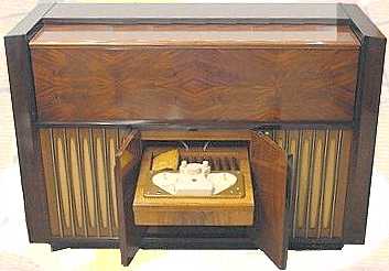

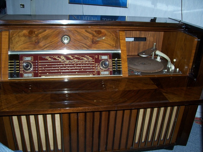

Een bijzonder mooi meubel en ik feliciteer RD er mee!
Opvallend is toch wel het fraaie fineer hier van.
De vermelding ontbreekt of deze met of zonder de bandrecorder is,
die was optioneel bij de aankoop van het meubel.
Mijn vraag is wel hoe betrouwbaar de motorische afstemming is.
Daar zijn verschillende berichten over.
Maar als het goed werkt is het zeker spectaculair.
De technische lijst vermeld voor laag de 9758A (26cm) en voor de midden
en hoge tonen twee 9768M. Later werden dat de AD3700M.
Samen met de kwaliteit van de radio zit het met de weergave dus wel goed. :smilythumb:

Ja en in die tijd werd er nog perfecte meubelmakerskunst aan besteed. Let op de symmetrie in het fineer, dat werd speciaal in "boekjes" geleverd. Mijn Vader heeft die techniek nog in 1932 geleerd van een meubelmaker, die speciaal ingehuurd was om hem en mijn ooms dat vak te leren.
Grootmoeder van Dijk ergerde zich aan het gepruts in de handenarbeidlessen op de HBS en besloot dat haar zoons beter hoorden te kunnen dan dat. Het is voor allen hun leven lang een hobby gebleven

Zeker een mooi stukje hout en er zal wel goed geluid uit komen
Twee luitsprekers zeker ? is het ook een Balance versterker
Met 2x El 84 of el 41,? Ja die ouden tussen wielen ronken veelal.

Hoi
Vorige week is bij een een FX995 bezorgt met BX998a chassis
het duurste meubel uit 1955
Het toestel zit er nog heel mooi uit voor zijn leeftijd
natuurlijk moet er nog het ea aan gebeuren
komt geluid uit en heeft zeker in geen jaren een soldeer bout
gezien na alle webben en stof raggen verwijdert te hebben kwam er een mooi chassis uit
de wisselaar moet van een ander tussenwiel voorzien worden
hier even een plaatje van het meubel
