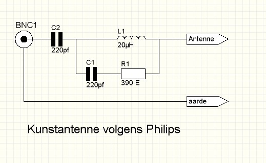

@Hans,
Ik denk niet dat het je helemaal duidelijk is,
Je zou dan mijn adaptor in de antenne aansluiting van de radio steken,
en tussen de meetzender en de radio dan een standaard bnc naar bnc kabel gebruiken.
Bij Philips zit dit schakelingetje er tussen om een langdraad antenne te simuleren :
voor de zelfbouwers, L1 = 105 wikkelingen , van 0,1mm op een 1 watt weerstand " wild "gewikkeld 5mm breed.
kant en klaar spoeltje kopen mag natuurlijk ook.
