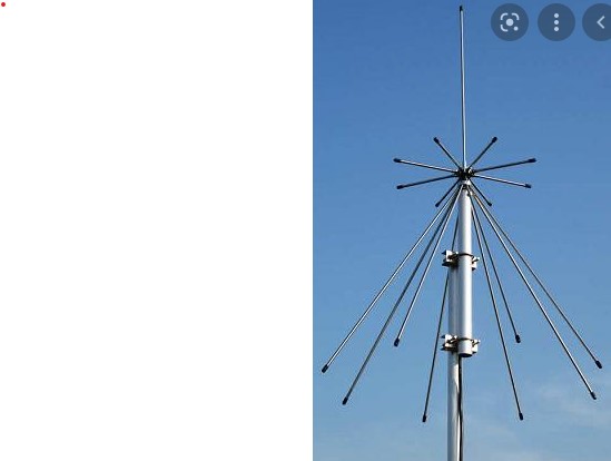

een Discone antenne kan je ook gebruiken voor dab+ digitenne ,scanners , tv piraten ,27 wc, en FM, etc.
Loopt van 25 tot 1300 Mhz.
Laatst bewerkt 19 jul 2021 11:39 door Cees PA1DBA. Reden: foto toegevoegd
