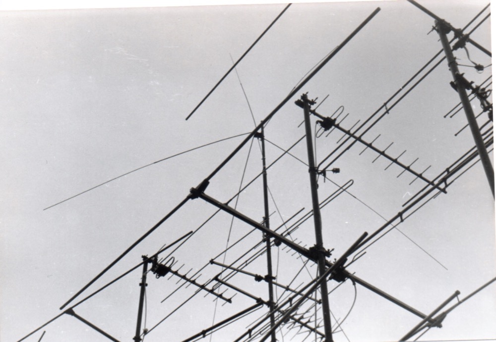

Midden jaren 70 woonde ik in Amsterdam en kocht ik bij Aurora op de Munt een Pony CB76 AM. Een heuse GP antenne, welke ik met gevaar voor eigen leven op 25 m hoogte aan de schoorsteen bevestigde, kocht ik bij de Antennekeizer in de Hillegaertstraat in Zuid. Toen erg bekend in die kringen.
Mijn Callnr. was 3656 en Skipname "Radio Centaurus". Ging via de Nederlandse Communicatie Vereniging.
Foto met een heel antennepark op het dak. Was toen heel normaal.
