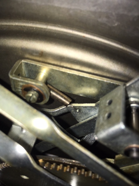

Bedankt voor de tips Huub! ''als je de arm naar binnen tegen etieket plaats zet neemt hij de hevel dan voledig mee ? '' Bedoel je met het etieket de centrale as van de speler? Als je dat bedoelt dan is mijn antwoord Ja, hier zit het probleem niet. Het probleem zit 'm in dat de hevel niet altijd tot aan de centrale as komt.

Dat kan zo zijn
dat het wat vettig is maak dat eerst maar schoon
met een watte staafje plat geknepen met alcohol
dat moet stroeven ook de lange instuik heven moet
zich ligt laten mee nemen zit deze ook niet te vast
op het draai punt ? het zal ook goed vlak aanleggen
op de voor zet hevel steek eens voorzichtig een schroeven draaier tussen de hevels
mischien houd het bij elkander wat tegen onderling
