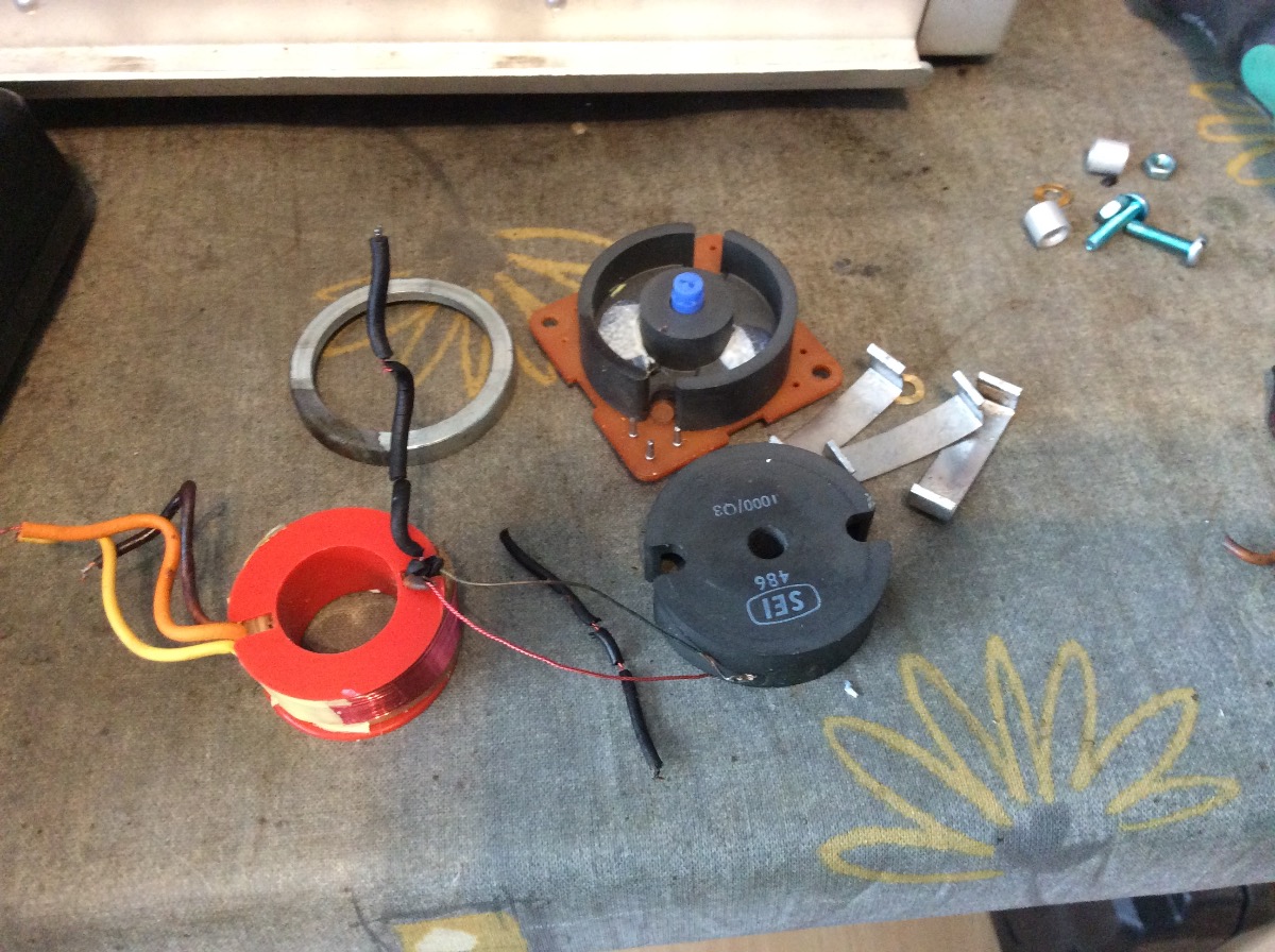

Francois, zou het uitbesteden aan een transformator wikkel bedrijf.
Daar kan men met een wikkelmachine het draad netjes op het klosje krijgen.
Vaak vraagt men wel om het zelf af te wikkelen en het aantal en draaddiameters door te geven.
Zelf zou ik dit uitbesteden aan BIKA transformatoren in Zaandam.

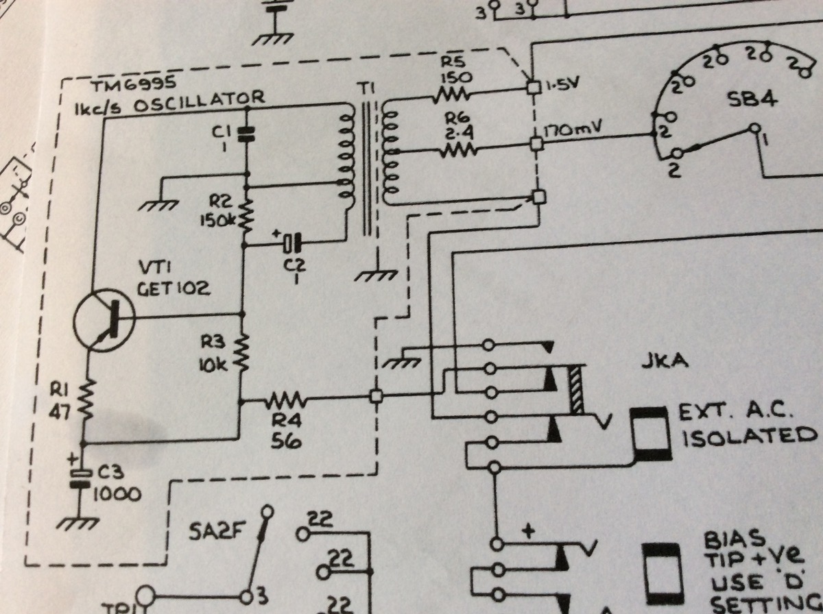

Heb je het apparaat al eens getest met een externe bron van 1 kilohertz ? bijvoorbeeld een toongenerator .

Hallo,
Ik heb op het transistorforum, nadat ik op het andere forum wandelen gestuurd ben, volgend bericht gezet.
Zijn er hier collega's die mij op een andere manier kunnen helpen, anders dan zelf ontwikkelen en herwikkelen?
Op de laatste beurs in Olen heb ik een Marconi TF2700 meetbrug gekocht.
Bij het testen heb ik opgemerkt dat de C en L meting niet werkte. Enkel de R meting met interne DC spanning werkt.
Even nagekeken en nu blijkt de 1KHz oscillator niet te werken. De oscillatortransformator is defect.
Hij heeft het Marconinummer 43590-0227.
Ik heb volgende vragen:
1. Heeft er iemand ergens zulke transformator?
2. Kan ik dit op een andere manier oplossen?
3. Is er iemand die deze transformator kan en wil herwikkelen (uiteraard worden de onkosten vergoed)?
Ik voeg het schemadeel van de oscillator en een foto van de transformator bij.
MVG
François
