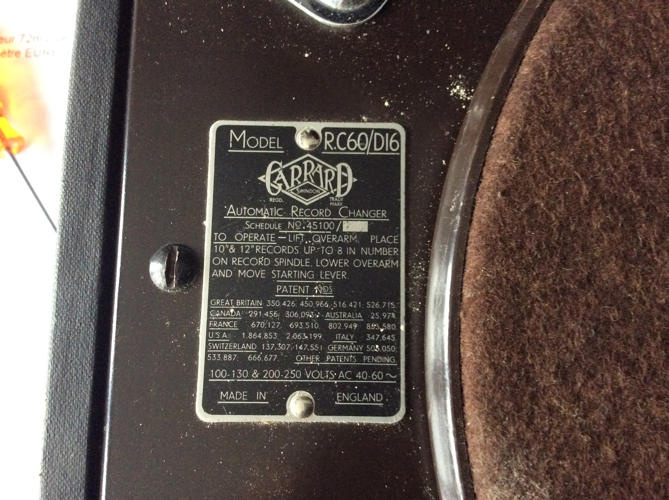

Huub, Bastiaan en Bert,
Bedankt voor jullie aanbod en hints.
Ik was al op zoek naar een arm en/of een Garrard RC6 toen ik plots een ingeving had.
Ik ben even tussen mijn oude platenspelers gaan kijken en buiten een aantal jaren '50 en jonger toestellen staat er ook nog een Garrard koffer.
Even van onder het stof gehaald en het blijkt een RC60 te zijn. Volgens NGG is dit een toestel van rond 1940 met een cel die dezelfde is als in een latere Garrard in de Ambassador radio-platenspeler die ik nog niet zo lang geleden nagekeken heb.
Ik weet dus hoe ik deze cel moet restaureren
François
